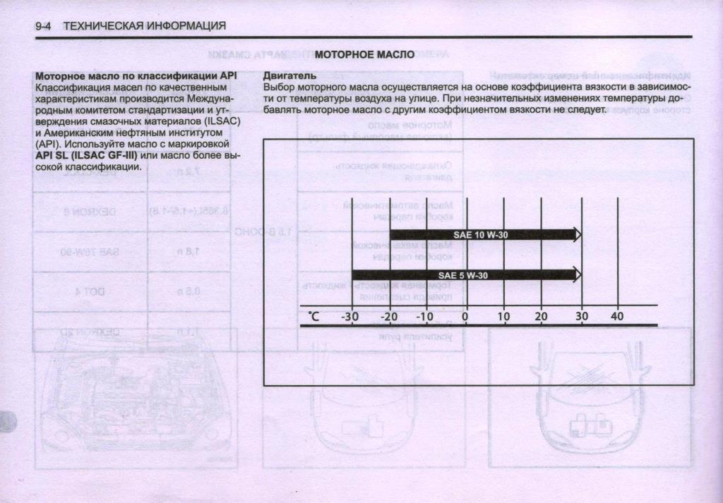

В руководстве по эксплуатации есть такие рекомендации:
На ТО-1 (пробег 3тыс.км) дилер залил Shell Helix Ultra 5W-40.
Насколько критично то, что вместо 5W-30 залито 5W-40???
ТО-2 будет при пробеге 15тыс.км (сейчас на одометре 10тыс.км).
Оставаться на дилерском масле, или предпочтительнее привозить с собой Shell Helix Ultra E 5W-30???
То-3 при пробеге 30тыс.км.
Имеет смысл самому сделать замену масла и фильтра при 22,5тыс.км???
Не особо страшно.., но не правильно. Сейчас у нас ещё прохладно, лучше было не отходить от 5w30. Другое дело когда летом придавит под 40, вот тогда лучше 5w40.
Это зависит от того, когда заедете на ТО15000. Если доездиете до июня-июля, смело оставайтесь на диллерском до следующего ТО.
Нет, кмк... Я бы ездил гарантию и продавал.
