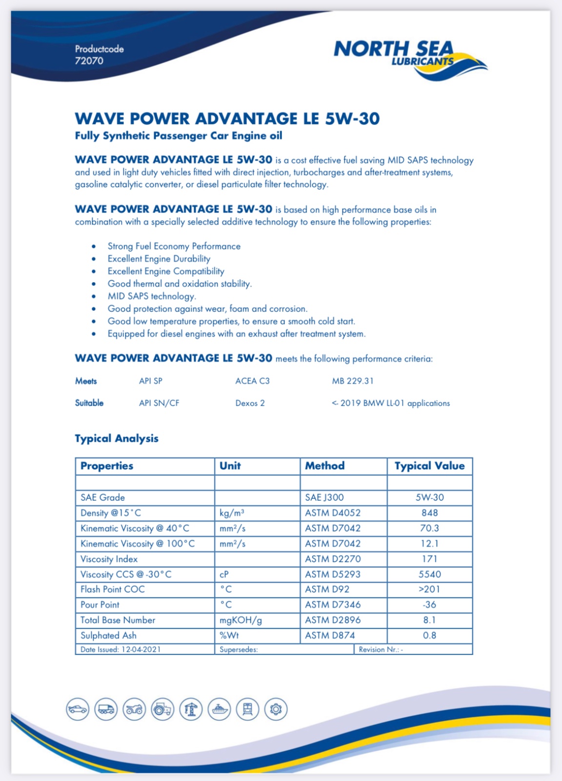

Не видим смысла делать анализы свежих масел произведённых  в центральной Европе. Это же не восточная Европа - где пишут одно а по факту может быть совсем другое.

На деле там где указано РАО - там РАО. Вам плотность в сертификате ничего не говорит при 15 ? Без анализа можно понять где есть РАО - а где замес II и III группы в лучшем случае просто чистая третья VHVI - так называемая в Европе синтетическая технология))
Мне плотность в 852 говорит о многом. Но вот масло - обычный среднезольник 229.51. Много ли вы видели таких на ПАО? Вот когда увижу анализ в сторонней лаборатории, увижу сколько олефинов добавили в кряк, если они там вообще есть, тогда и поговорим.
ПыСы: А что у вас со вспышкой и пурпойнтом? Кисло как то совсем. А CCS почему такой кислый? Почему при минус 25, а не 30? Провалите однако, судя по циферке. Вам же не надо обьяснять, что ССS 5w30 измеряется при минус 30? У вас же не 10w.
Плотность 848 - 851 это уже факт.
Будем добавлять результаты.

Да ничего ваша, якобы реальная, плотность не значит. Вы мне CCS и Pourpoint обьясните. У подавляющего большинства 5w30 на кряке, такой CCS при -30, как он и должен измеряться, а у вас на ПАО при -25.  А про такой пурпойнт на олефинах можно вообще не упоминать. Фиаско.
Где тут -25!?
Viscosity CCS @ -30°C, max - 4872
6 минут назад, НСЛ РУСЛАНД сказал:
Где тут -25!?
С украинского сайта взял, видно попутали https://northsea.com.ua/product/passenger-car-motor-oil/wave-power-excellence-le-5w-30.
Плотность упала, пурпойнт до сих пор не радует, ваше масло же на 4-ой группе.
