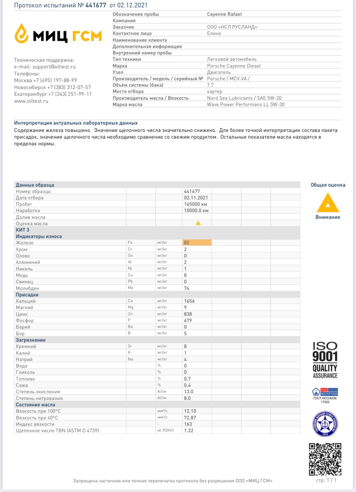

2 минуты назад, DRON 33 сказал:
А в моточасах это примерно сколько ?
Надеюсь вы же понимаете , что 10 тк в городе или по трассе это разные вещи ?
Porsche Cayenne - был в городских циклах.
2 минуты назад, НСЛ РУСЛАНД сказал:
Вы его специально убиваете?
6 минут назад, НСЛ РУСЛАНД сказал:
Вы в своем анализе вообще видели соотношение TBN-TAN? Там масло уже давно труп-трупом. Не выдержал ваш продукт сей нагрузки в 10 тыс. км. Давно помер морячок.
Изменено пользователем Шиза
11 минут назад, НСЛ РУСЛАНД сказал:
А что железа так много в анализе ? Или это норма для этого двигателя ?
И щелочное ниже плинтуса
2 минуты назад, Шиза сказал:
Ну кислотного там нет, учитывая что это МИЦ, то в районе 4, а может и выше.
Только что, Евген 48 сказал:
Пардон, зенки не туда выпучил.
1 минуту назад, Евген 48 сказал:
Тот же уй, только в другой руке:sarcastic:
По анализу МИЦ - продукт на границе. Но 10 000 дизель прошёл.
Следующий выложим бензин.
1 минуту назад, НСЛ РУСЛАНД сказал:
Но наверное так больше делать не надо ?!
10 минут назад, Евген 48 сказал:
Мы тестируем и получаем факты.
Из которых  видно что МИЦ говорит что продукт на стадии замены.
Не приукрашивайте, померло масло. Раньше надо было менять.
1 минуту назад, Шиза сказал:
...несмотря на 7,7 л. картер. А в авто с картером 4-5 л. оно ещё тысячи 3 назад померло бы...
5 минут назад, Шиза сказал:
Когда масло померло - МИЦ пишет не Внимание а Опасность!
Мы все видим что масло пора менять!
12 минут назад, НСЛ РУСЛАНД сказал:
МИЦ пишет
МИЦ пишет, но мозги, чтобы думать, никто не отменял.
10 минут назад, НСЛ РУСЛАНД сказал:
Вы видели TBN? TAN свежего на сайте вашем не увидел, но и прикинуть его примерное число в отработке - не хитрое дело. Головой надо думать, а не ждать пока лаба вам позвонит и скажет, что пора менять масло.
2 минуты назад, Евген 48 сказал:
С языка снял:sarcastic:
15 минут назад, Шиза сказал:
Вы в МИЦ это скажите.  То есть одна из топовых Лаб страны несёт чушь? Так?
Интерпретация актуальных лабораторных данных
Содержание железа повышено. Значение щелочного числа значительно снижено. Для более точной интерпретации состава пакета присадок, значения щелочного числа необходимо сравнение со свежим продуктом. Остальные показатели масла находятся в пределах нормы.
Давайте в МИЦ претензию напишем что Вова с Петей и Ойл Клаб - считают экспертное мнение МИЦ ГСМ - не компетентным и оторванным от реальности!
Изменено пользователем НСЛ РУСЛАНД
