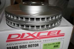

Поищи лучше на торце диска набпись, там прилиные производители обычно пишут MIN-MAX.

Типа вот так.. мин пишут, макс нафига? Диск что, толще может стать ВДРУГ??
