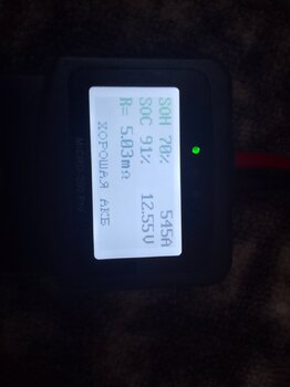

26 минут назад, PhD сказал:
Какие именно различия по характеристикам? ...
на этикетке и в паспорте заявлен тхп=720А, а реально только ок. 600А...
сам ктц не проводил, но отыскал параметры того турка, на которого наши владельцы медального бренда налепили медальную наклейку и этот оригинал заявлял только 63 Ач, а на нашей наклейке заявлены уже 74 Ач..

14 часов назад, UrAnMoR сказал:
По-моему для 63ач очень прилично 600А!   Он у тебя по размеру в каком корпусе, как жигулевская 55-60ка?

3 часа назад, PhD сказал:
в том то и дело, что корпус 70-75ки...
так что тигру, в моем случае, просто не доложили мяса...
