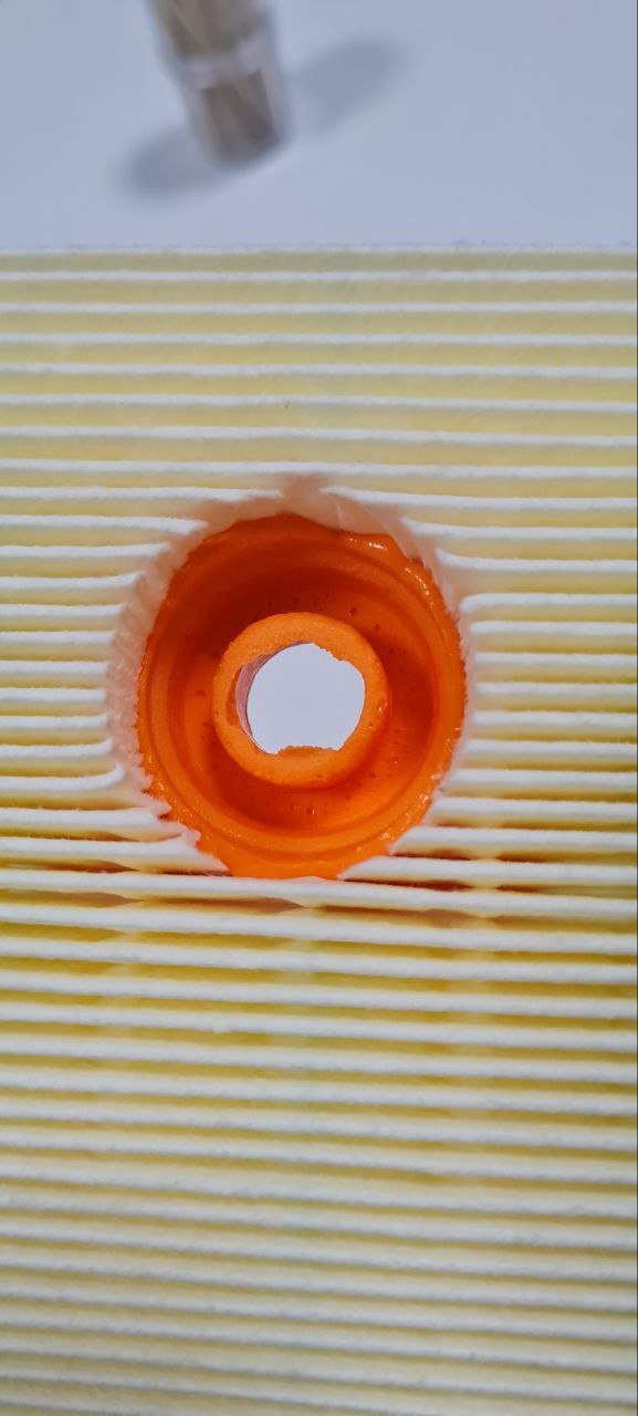

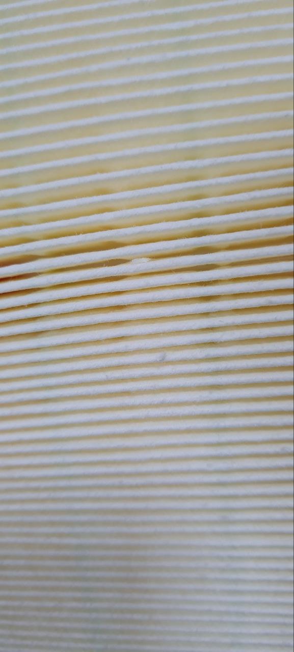

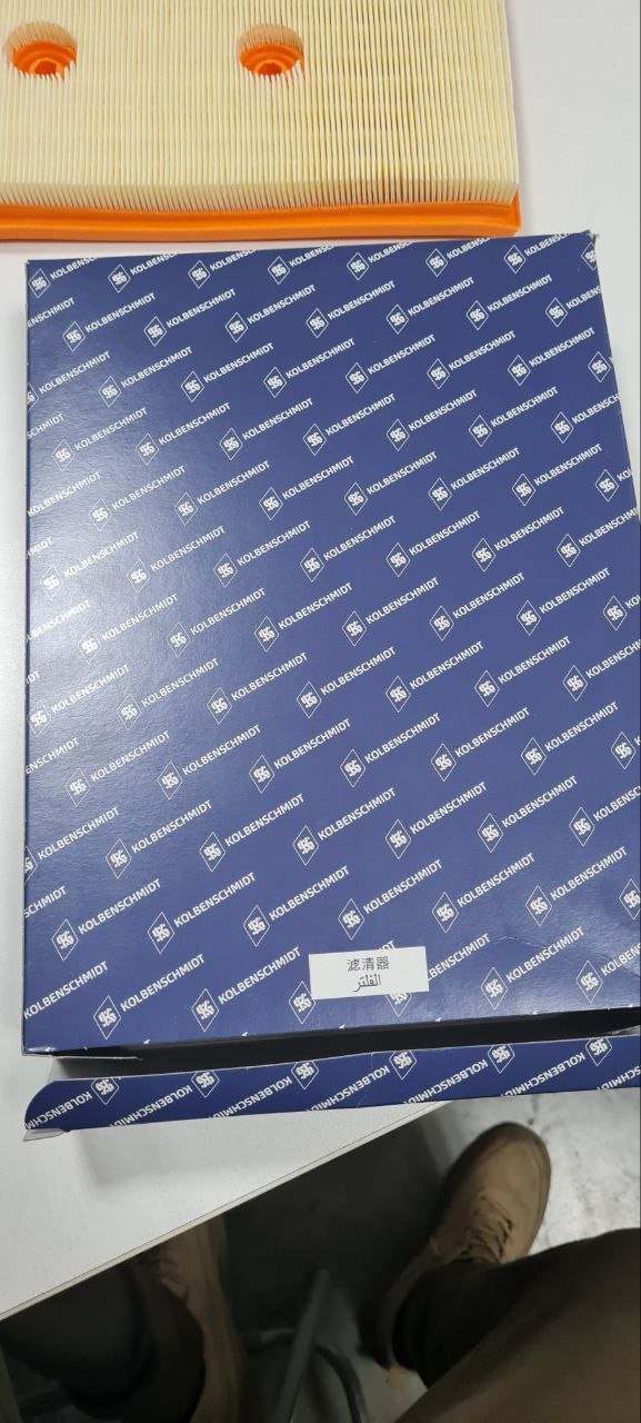

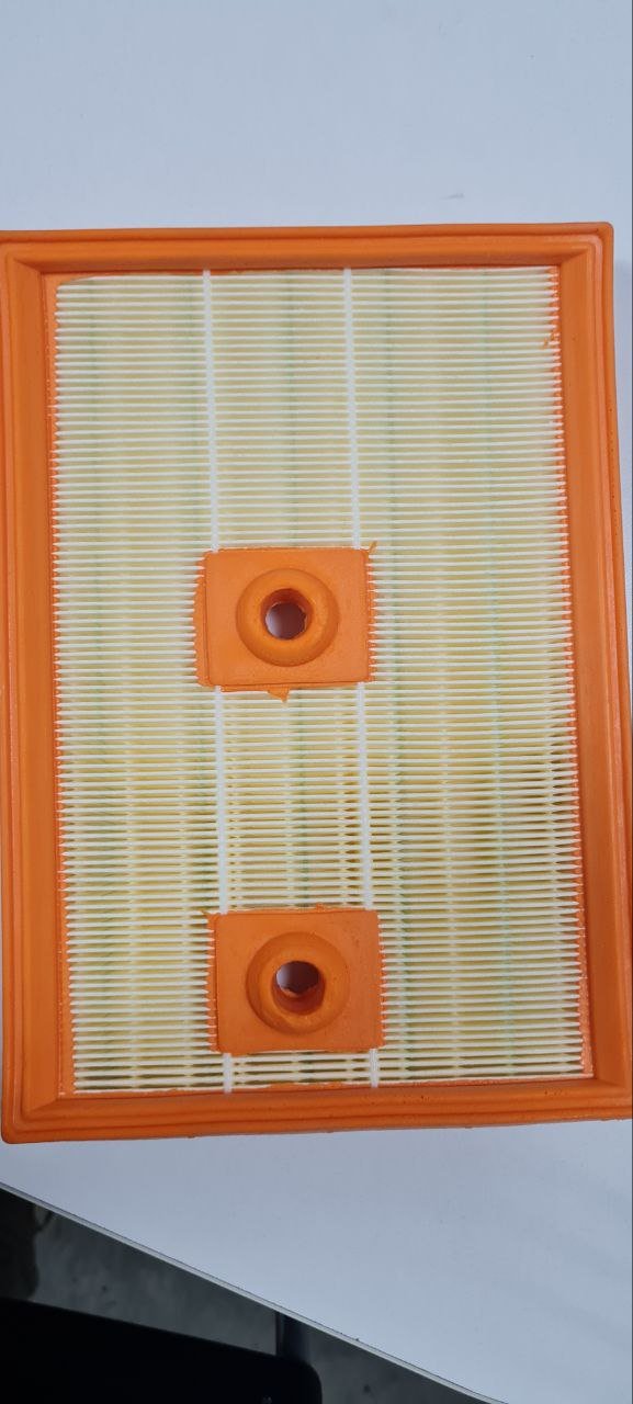

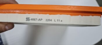

Получил сегодня фильтр Kolbenschmidt 50 014 667.  Стоимость в 600 рублей вроде. Ещё хуже чем Vika, если оценивать на глаз. Катышки бумаги, на фото видно. Это я ещё большую часть убрал, сидел как антистресс использовал)) На коробке привязка к разным артикулам, всё по красоте. Но где его делают или у кого заказывают - загадка. Резина очень твёрдая, больше смахивает на пластик.

Вспененный полиуретан должен быть мягким и эластичным.

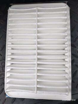

Мне последнее время  вот этот понравился . Прорезиненый  корпус .
АртикулAF10031

Фигня. На зиму такой ставил. Материал неравномерный, на просвет хорошо видно, местами просто неприлично тонкий, зимой мороз и пыли нет, вот его и использовал.. Здесь есть анализ масла, на машине этот фильтр стоял, так там целый поддон кремния от слабой фильтрации этого фильтра.
