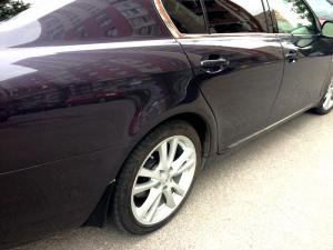

На той неделе нанес Виллсон которого осталось пол флакона от первого опыта, который бы неудачный, не совсем по технологии наносил, смылся состав за месяц или быстрее...
на этот раз подготавливал ЛКП как на выставку - антибитум, обезжиривание, синяя глина, полировка полировальной машинкой с 3М полиролью.
интересный момент, после синей глины собственно полировать небыло смысла, кузов ввиду того что мою сам бесконтактной мойкой в идеале, ну все равно машинкой прошелся :)
наносил уже как по японскому видео и многим роликам с тюба, нельзя сильно давить, иначе все не схватившееся покрытие будет на тряпке!
после нанесения
через неделю после 2х легких дождиков и поездки по каду ,для фото ничего не протирал и не мыл -никаких разводов грязи!
