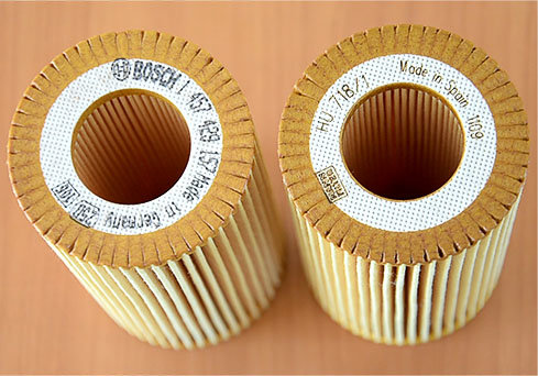

madis 273 Опубликовано: 8 ноября 2017 Поделиться Опубликовано: 8 ноября 2017 (изменено) в продолжении этой темы, Бош F 026 407 080 для 1.8-2.0 ТСИ тоже имеет своих "двойников" по меньшей цене, это 0451103258, размеры, давление и клапана так же соблюдены! Изменено 8 ноября 2017 пользователем madis 0 Цитата Ссылка на сообщение Поделиться на других сайтах

madis 273 Опубликовано: 11 ноября 2017 Поделиться Опубликовано: 11 ноября 2017 Давление открытия перепускных клапанов - 2,50 bar Давление открытия обратной блокировки - 0,12 bar вот так правильнее будет, фильтры имеют два клапана как и Манн, по давлению открытия все один в один, более того фильтры для Бош делает Манн, так что не надо сильно углубляться..... 0 Цитата Ссылка на сообщение Поделиться на других сайтах

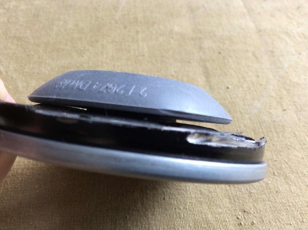

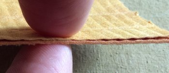

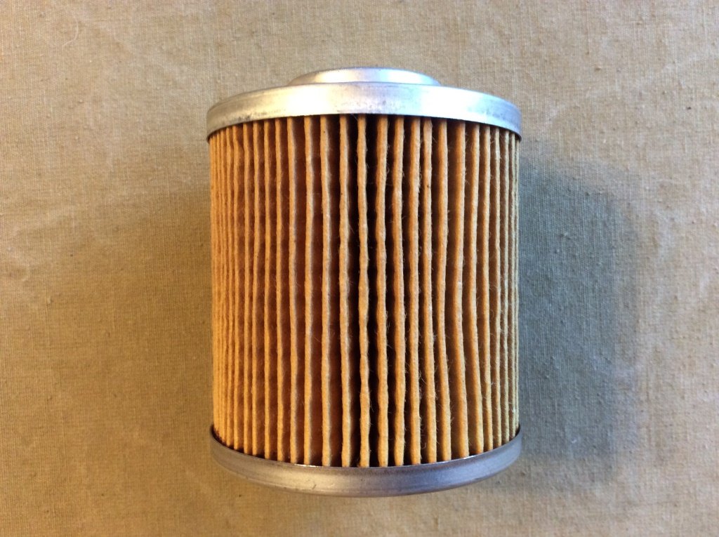

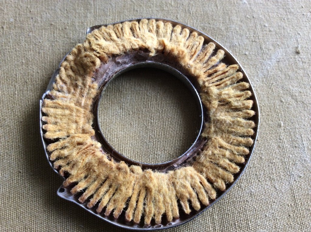

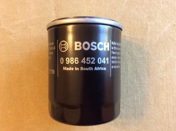

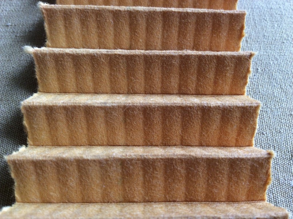

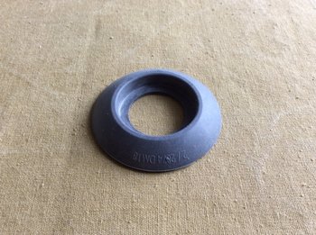

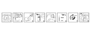

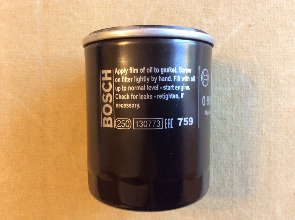

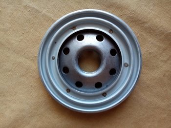

Популярное сообщение nizh2 423 Опубликовано: 10 июня 2018 Популярное сообщение Поделиться Опубликовано: 10 июня 2018 Масляный фильтр BOSCH 0 986 452 041 Данные c сайта Авто фильтры: Фильтр масляный BOSCH 0986452041. Приобретён в EMEX за 231 рубль. Поставщик MTOE. Упаковка синего цвета. Картон средней толщины, плотный. Полиграфия качественная. Полезной информации – минимум: модель фильтра и страна производства (Южная Африка). Модели автомобилей и двигателей, для которых походит данный фильтр, а также замены от других производителей не указаны. Присутствует ссылка в виде QR-кода, которая ведёт к инструкции по установке. Корпус окрашен в чёрный цвет. Надписи выполнены серебристо-серой краской, к механическому воздействию стойкие, контуры букв слегка размыты. На корпусе указана марка и модель фильтра, страна производства, приведена инструкция по установке на нескольких языках. Высота фильтра – 88 мм, масса – 247 грамм. Внутри корпуса имеются следы краски, очаги коррозии отсутствуют. Фильтрующая катушка высотой 65 мм, занимает практически всё полезное пространство. Бумага уложена часто, равномерно. Складки тонкие, но жёсткие, приклеены к основаниям хорошо, на изгиб не рвутся и не отклеиваются. Концы шторы соединены при помощи клея. Катушка прижимается пружиной. Пружина очень жёсткая, двумя руками сжать не получилось, устанавливается в специальное углубление в основании катушки. Витки у пружины разного диаметра - внешние большего, внутренние меньшего. Перепускной клапан металлический, выполнен одним отверстием. Диаметр клапана – 12 мм, усилие для начала открытия – 1350 грамм. Расчётное значение давления открытия клапана – 1,17 бар. Бумага средней толщины, не рыхлая, волокнистая, для большей жёсткости прокатана через пресс. Клей, которым соединены концы шторы очень крепкий, бумага разорвалась не по клеевому шву, а рядом с ним. Длина шторы – 155,5 см, ширина – 6 см, площадь фильтрующего элемента – 933 см2. На фотографии сравнение толщины бумаги с фильтрующим элементом MAHLE OC 521 (BOSCH сверху). Центральная втулка имеет разную степень проклейки к основаниям. Можно сказать, что к верхнему основанию не приклеена вовсе, так как самопроизвольно отделилась в процессе отрезания бумаги. А к нижнему, наоборот, приклеена очень хорошо, руками не отрывалась, пришлось воспользоваться пассатижами и газовым ключом. Проклейка торцов шторы к основаниям хорошая, пропусков герметика нет. Количество дренажных отверстий – 8 штук. Отверстия пробиты аккуратно, заусенцев нет. Уплотнительная прокладка покрыта тальком, квадратного сечения, упругая, ближе к жёсткой, на своём месте не проскальзывает, держится хорошо за счёт распорок. Диаметр прокладки – 64 мм. Резьба нарезана хорошо, заусенцы пальцем не чувствуются, присутствует смазка, каждый виток имеет канавку. Противодренажный клапан толстый, силиконовый, первоначальную форму восстанавливает мгновенно, дренажные отверстия перекрывает полностью. На центральное отверстие клапан надевается с натягом, люфт отсутствует. На видео поведение клапана после 14 часов в морозилке при температуре минус 30 градусов. 5 Цитата Ссылка на сообщение Поделиться на других сайтах
torcon 64 424 Опубликовано: 11 июня 2018 Поделиться Опубликовано: 11 июня 2018 Что понравилось - большая площадь фильтрующего материала, при неплохой его толщине. Противодренажный клапан наглядно видно что не боится температур. 0 Цитата Ссылка на сообщение Поделиться на других сайтах

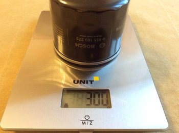

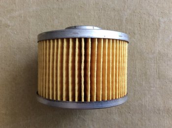

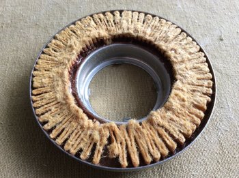

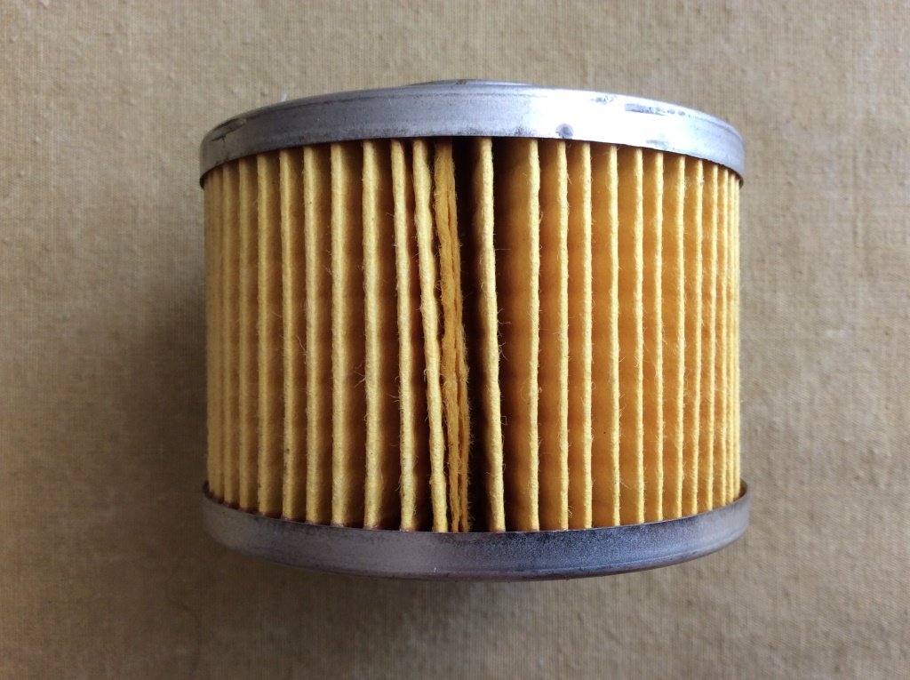

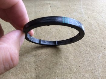

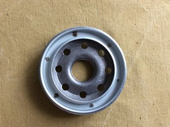

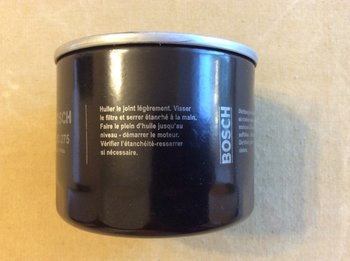

Популярное сообщение nizh2 423 Опубликовано: 2 сентября 2018 Популярное сообщение Поделиться Опубликовано: 2 сентября 2018 Масляный фильтр BOSCH 0 451 103 275 Приобретён в EMEX за 257 рублей. Поставщик AERS. Упаковка синего цвета. Картон средней толщины, плотный. Полиграфия качественная. Полезной информации – минимум: модель фильтра и страна производства (Южная Африка). Модели автомобилей и двигателей, для которых походит данный фильтр, а также замены от других производителей не указаны. Присутствует ссылка в виде QR-кода, которая ведёт к инструкции по установке. Корпус окрашен в чёрный цвет. Надписи выполнены серебристо-серой краской, к механическому воздействию стойкие, контуры букв слегка размыты. На корпусе указана марка и модель фильтра, страна производства, приведена инструкция по установке на нескольких языках. Высота фильтра – 73 мм, масса – 300 грамм. Внутри корпуса незначительные следы краски, очаги коррозии отсутствуют. Высота фильтрующей катушки – 48 мм, в длину катушка занимает внутри корпуса практически всё полезное пространство, по диаметру можно было сделать катушку на пару миллиметров больше. Бумага уложена часто, равномерно. Складки тонкие, но жёсткие, приклеены к основаниям хорошо, на изгиб не рвутся и не отклеиваются. Концы шторы соединены при помощи клея. Катушка прижимается пружиной. Пружина очень жёсткая, двумя руками сжать не получилось, устанавливается в специальное углубление в основании катушки. Витки у пружины разного диаметра - внешние большего, внутренние меньшего. Перепускной клапан металлический, выполнен одним отверстием. Диаметр клапана – 12 мм, усилие для начала открытия – 1300 грамм. Расчётное значение давления открытия клапана – 1,13 бар. Бумага средней толщины, не рыхлая, волокнистая, для большей жёсткости прокатана через пресс. Длина шторы – 220,5 см, ширина – 4,3 см, площадь фильтрующего элемента – 948,15 см2. На фотографии сравнение толщины бумаги с фильтрующим элементом MAHLE OC 521 (BOSCH сверху). Центральная втулка имеет разную степень проклейки к основаниям: к верхнему слабее (самопроизвольного отделения не было, но руками оторвалась легко), к нижнему – сильнее, настолько сильно, что пришлось пассатижами уродовать основание, и при всём при этом, втулка держалась до последнего. Проклейка торцов шторы к основаниям хорошая, пропусков герметика нет. Количество дренажных отверстий – 8 штук. Отверстия пробиты аккуратно, заусенцев нет. Уплотнительная прокладка квадратного сечения, жёсткая, на своём месте не проскальзывает, держится хорошо за счёт распорок. Диаметр прокладки – 65 мм. Резьба нарезана хорошо, заусенцы пальцем не чувствуются, присутствует смазка, каждый виток имеет канавку. На центральном отверстии присутствует прокладка, какую функцию она выполняет и из какого материала сделана осталось непонятным. Противодренажный клапан в данной модели фильтра отсутствует, поэтому будьте внимательны при покупке данного фильтра, так как каталоги выдают его как замену фильтрам, в которых противодренажный клапан есть. 6 Цитата Ссылка на сообщение Поделиться на других сайтах
torcon 64 424 Опубликовано: 5 сентября 2018 Поделиться Опубликовано: 5 сентября 2018 Отличный по моему фильтр. 0 Цитата Ссылка на сообщение Поделиться на других сайтах
