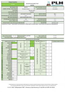

Популярное сообщение Digital Ray 436 Опубликовано: 22 ноября 2017 Популярное сообщение Поделиться Опубликовано: 22 ноября 2017 (изменено) Shell Helix Ultra Pro AV-L 0W-30 отработка на Octavia 2.0 TDI после 7'500км Автомобиль: Skoda Octavia 2.0 TDI 2016 (дизель) Общий пробег на одометре: 15'000 кмПробег на масле: 7'500кмМоточасы: 300мч (примерно 25км/ч)Израсходованное топливо: 450л. (примерно 6л/100)Доливки масла: нетПрисутствие отложений в двигателе ДО: нетПрисутствие отложений в двигателе ПОСЛЕ: нетАвтозапуск: не использовалсяНаличие чип-тюнинга: нет.ГРМ: ременьПредпусковые подогревы: не использовалПериод эксплуатации: весна-лето-осеньСрок эксплуатации: 6 месяцевТопливо: дизель Газпромнефть (90%), Роснефть (10%) (с Diesel-100 на 20-30% от нормы) Режимы: город 60%, трасса 40%Фильтр масляный: MahleФильтр воздушный: ManОбъем заливаемого масла: 5,2 литра (полный объем с фильтром и сухим картером 5.6л)Отбор масла: через щуп в спец.полиэтиленовую бутылку (специалистом PLM-Lab)Масло до этого было: (с 0км до 1'000) -- заводское (с 1'000км до 3'500) -- Shell Helix Ultra ECT C2/C3 0W-30 (с 3'500км до 7'500) -- Shell Helix Ultra Pro AV-L 0W-30Промывка: не делаю.Присадки: не добавлял . . Мой краткий отзыв. Маслом доволен, тише (субъективно) стал работать двигатель, масло темнеет неспешно, но неумолимо, потому что дизельный мотор конструктивно устроен набивать масло сажей, масло изначально на это рассчитано, и справляется с этим на-ура. Отложений я нигде не нашёл. Средний расход топлива после обкатки увеличился с 5л/100км до 6л/100км, но это увеличение с маслом никак не связано, просто я (после обкатки) стал гораздо активнее давить на газ, и иногда включать спорт-режим, динамика автомобиля гораздо веселее, чем у предыдущего Суперб-1,8Т-DSG (оба без чипа). В общем могу советовать это масло, оно отлично справилось, и прекрасно выглядит и в соотношении цена/качество, и в соотношении ощущений от динамики и аккустического комфорта. . обсуждение этого масла http://www.oil-club.ru/forum/topic/15898-15898/ (прошу добавить мой анализ в ту тему) . сброситься на анализ свежего масла http://www.oil-club.ru/forum/topic/25980-25980/page-98?do=findComment&comment=1042116 (под номером 4) . Масло было куплено у Санчеса и по всем признакам и этому анализу подделкой не является (и защита от подделок новая появилась -- это система проверочных стикеров) Изменено 22 ноября 2017 пользователем Digital Ray 5 Цитата Ссылка на сообщение Поделиться на других сайтах

Digital Ray 436 Опубликовано: 24 ноября 2017 Автор Поделиться Опубликовано: 24 ноября 2017 А это масло российского производства ? на нашем форуме были анализы свежих и отработавших маслел Шелл -- российского производства и все они показывали не просто хорошие, но отличные характеристики... ... или у вас есть какие-то анализы, это опровергающие..?? 0 Цитата Ссылка на сообщение Поделиться на других сайтах
SLFRSC 0 Опубликовано: 24 ноября 2017 Поделиться Опубликовано: 24 ноября 2017 У меня нет других анализов, просто раньше это масло было немецким на гтл, потом стало русским кряковыи, а теперь вот опять становится европейским, но таким же кряковым, сделанном в нидерландах на заводе transnational blenders b.v (это я про новые этикетки, которыми клеят новые литрушки av-l) Какое то непостоянство для спецпродукта '' высокотехнологтчных'' двигателей ВАГ, не находите...?? 0 Цитата Ссылка на сообщение Поделиться на других сайтах
VladimirR 2 508 Опубликовано: 24 ноября 2017 Поделиться Опубликовано: 24 ноября 2017 У меня нет других анализов, просто раньше это масло было немецким на гтл, потом стало русским кряковыи, а теперь вот опять становится европейским, но таким же кряковым, сделанном в нидерландах на заводе transnational blenders b.v (это я про новые этикетки, которыми клеят новые литрушки av-l) Какое то непостоянство для спецпродукта '' высокотехнологтчных'' двигателей ВАГ, не находите...??Это масло в России изготавливается тоже на базе ГТЛ. 0 Цитата Ссылка на сообщение Поделиться на других сайтах
SLFRSC 0 Опубликовано: 24 ноября 2017 Поделиться Опубликовано: 24 ноября 2017 Это масло в России изготавливается тоже на базе ГТЛ. Это масло в России изготавливается на кряке (на этикетке надпись active cleansing technology и изображение поршня отсутствует). Если масло на гтл, то на этикетке блестящий порщень и надпись pure plus technology. 0 Цитата Ссылка на сообщение Поделиться на других сайтах
