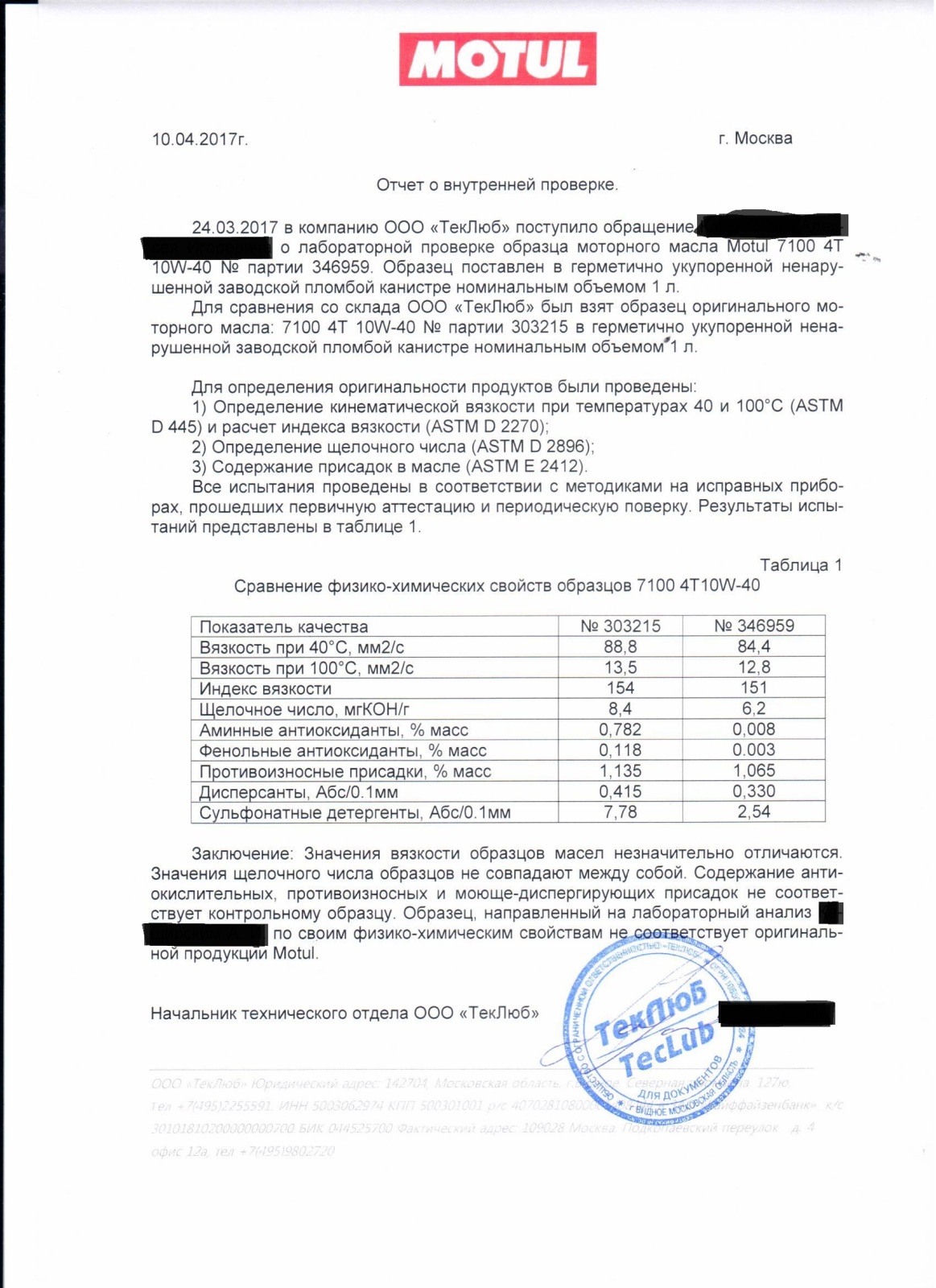

chuchelkin 43 Опубликовано: 26 апреля 2017 Поделиться Опубликовано: 26 апреля 2017 Поддельный Мотюль 7100 10W40 На фото, где изображены две банки, справа подделка, слева оригинал для сравнения Отличительные внешние признаки, которые мне удалось найти, сравнивая подделку и других несколько банок, моих и взятых у друзей 1) Задняя этикетка у данной подделки, имеет два листа и намазана липким клеем, у всех других банок - три листа без клея (не липкие). 2) Выдвижной носик у данной подделки короче, чем у всех других банок, с которыми мне удалось сравнить Канистра очень качественная, возможна и оригинальная 3) Цвет более светлый с оранжевым оттенком, оригинал - малиновый; запах гари и растворителя 2 Цитата Ссылка на сообщение
torcon 65 427 Опубликовано: 26 апреля 2017 Поделиться Опубликовано: 26 апреля 2017 а нет даты производства подделки и оригинала? Просто есть шанс что это оба оригинальные масла, просто сделанные в разное время (допустим между ними пара лет), с отличающимися канистрами/литрухами. А по характеристикам чуть чуть разные по причине разбега партии. Был бы более подробный анализ мог показать например тот же самый пакет присадок. Мне просто трудно сломать свой стереотип, что кто то позарился подделывать 4T масла, их в таких обьемах просто не продашь, тонко специализированный продукт... Хотя Motul популярен конечно, все возможно, может и 4Е добрались подделывать. :) 0 Цитата Ссылка на сообщение
chuchelkin 43 Опубликовано: 26 апреля 2017 Автор Поделиться Опубликовано: 26 апреля 2017 Оригинал на фото и оригинал в анализе разные образцы. Даты выпуска партии оригинала в анализе неизвестны. На фото оригинал тоже 14года, как и подделка. Можно допустить, что мотюль так сильно меняет рецептуру? Либо такая погрешность от партии к партии? Хотя я уверен с подделке, запах все решает. И цена на 10% ниже нижней планки по рынку 0 Цитата Ссылка на сообщение
