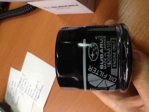

Subaru OEM - масляные фильтры
Экспертизы масляных фильтров:
Subaru 15208AA100 Made in Japan
Subaru 15208AA130
Поддельный масляный фильтр Subaru 15208-AA160

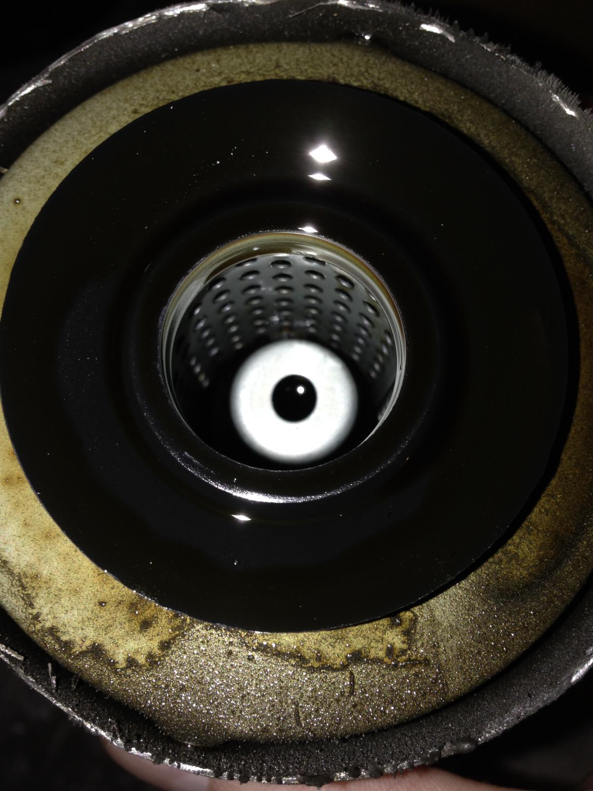

Вскрыл оригинальный фильтр. Пробег на нем 7000км, масло idemitsu zepro sn 0w20.
Остаток удерживаемого масла - около трети объема, клапан держит.

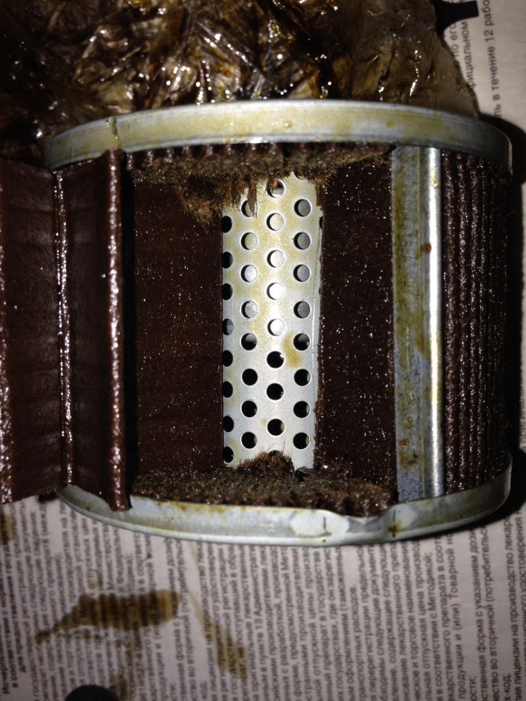

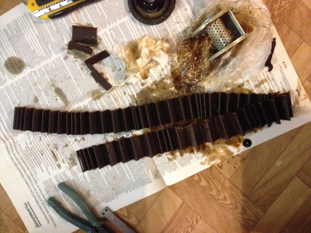

Гофры ф/э уложены ровно, но в некоторых местах были изъяны(неровно уложены), бумага однородная с "ворсинками" по всей площади, плотная, еле порезал ее. В остальном фильтр сделан качественно.
Перепускной клапан с упругой пружиной, не стал вскрывать его, палец порезал. Если что, оставил на всякий случай, не выбросил...
Размеры рабочей поверхности ф/э : длина: 223см., высота: 4,5см., общая площадь поверхности - 1003,5кв/см., без учета бумаги которая завальцована...

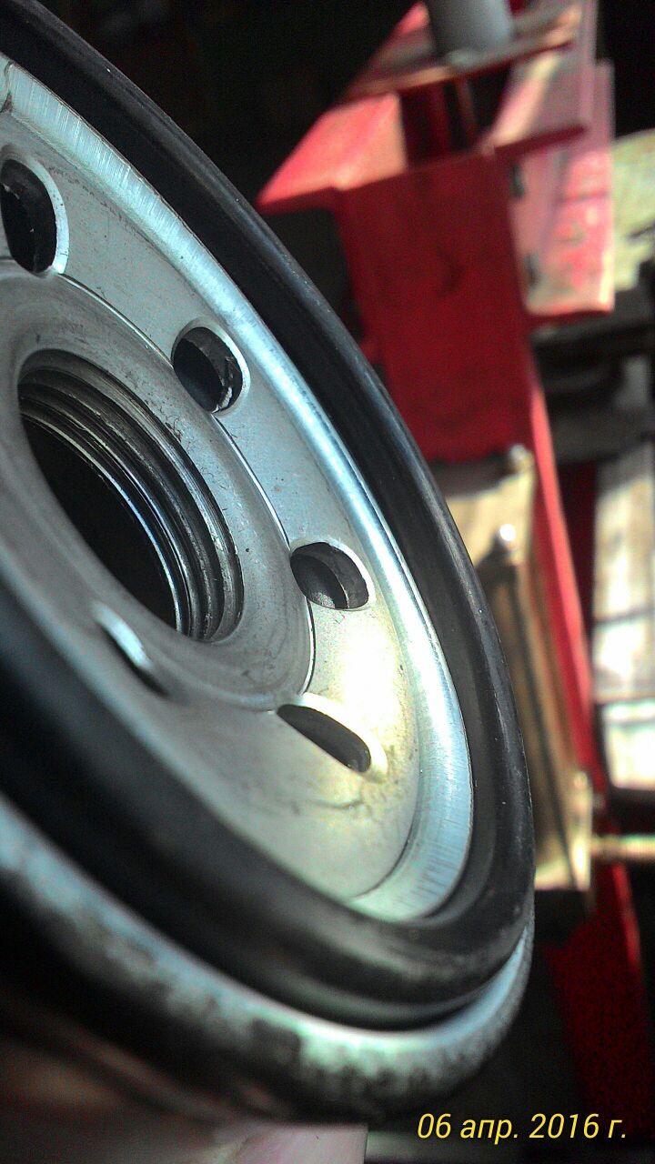

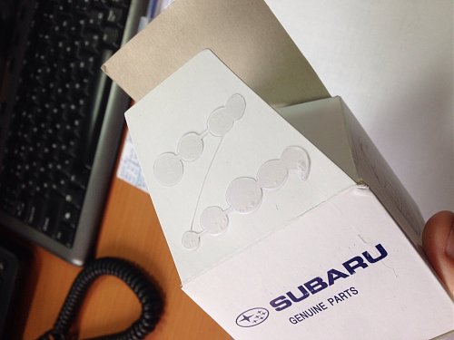

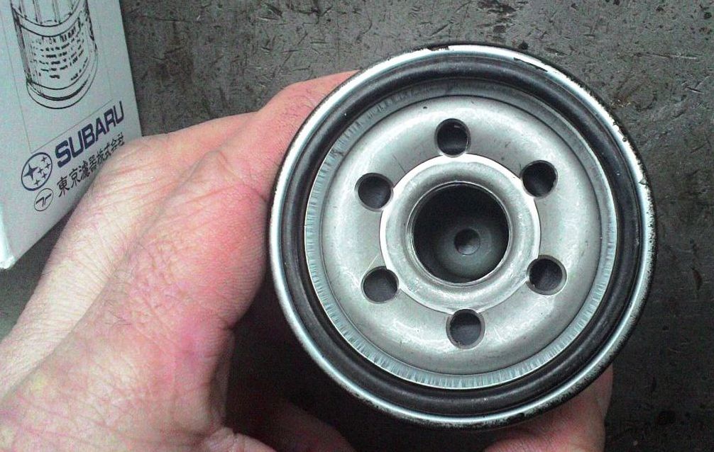

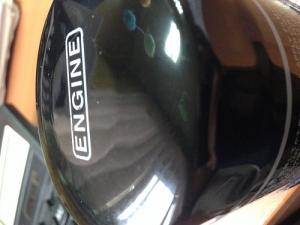

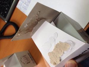

Прислали фото фильтра с подозрением на подделку
Слева коробка оригинал, справа клей пятном, а не точками
Высота явно разная
Неровная резьба с заусенцами
Неровная упаковка, как будто утюгом склеивали
Кривая резинка

stv, резьба у каждого "хитрая"?

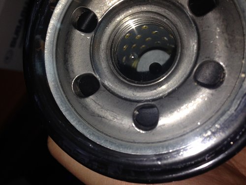

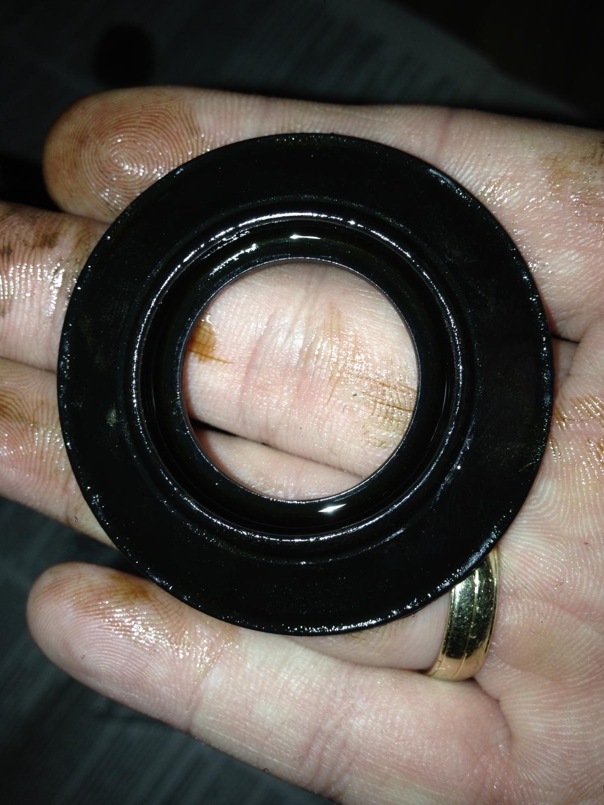

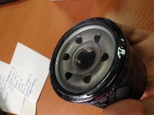

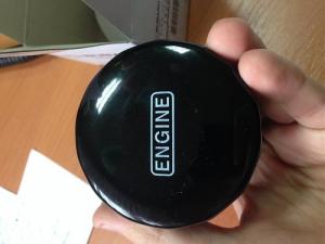

Будьте осторожны и внимательны! Поддельщики стали не много грамотнее.Теперь стали так-же как в оригинале мазать смазкой уплотнительное кольцо, коряво правда, стали протыкать по середине если это можно назвать серединой... Стали заклеивать точечно как оригинал, но капли большие и кривые. отличить теперь можно только внимательно осмотрев фильтр.
Надеется что в таких магазинах как Экзист, Емекс или Автодок нет подделок не стоит, почти все (почти!) торгуют подделками. Скорее всего это не только с Субаровскими фильтрами такие дела, но и с другими брендами.

Goodyear, если у вас есть подозрение на подделку, вскройте фильтр, посмотрим на внутренности.
По мне дак оба оригинала, или поддельщики уже один в один копируют? Клей пятном и точкам не в счет.
