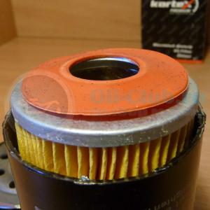

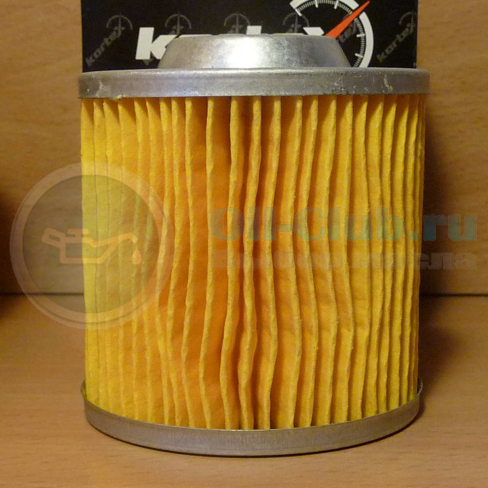

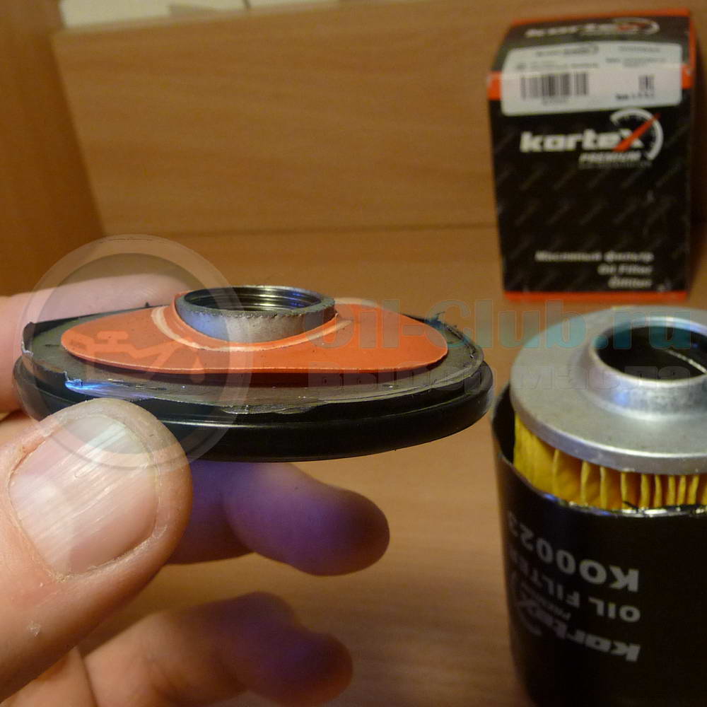

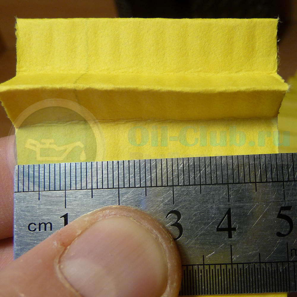

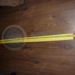

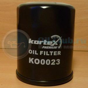

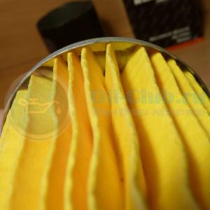

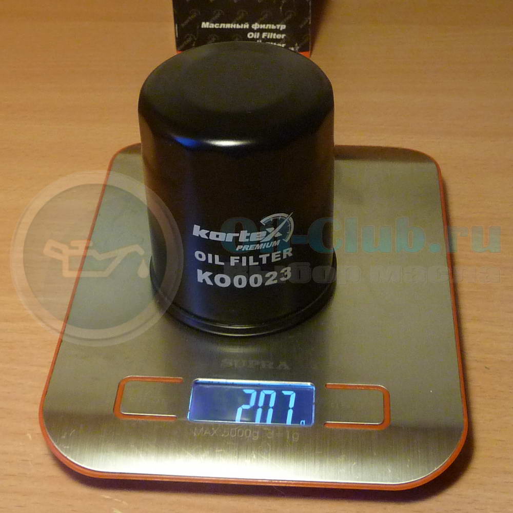

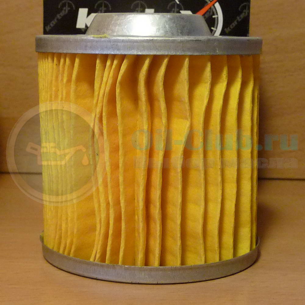

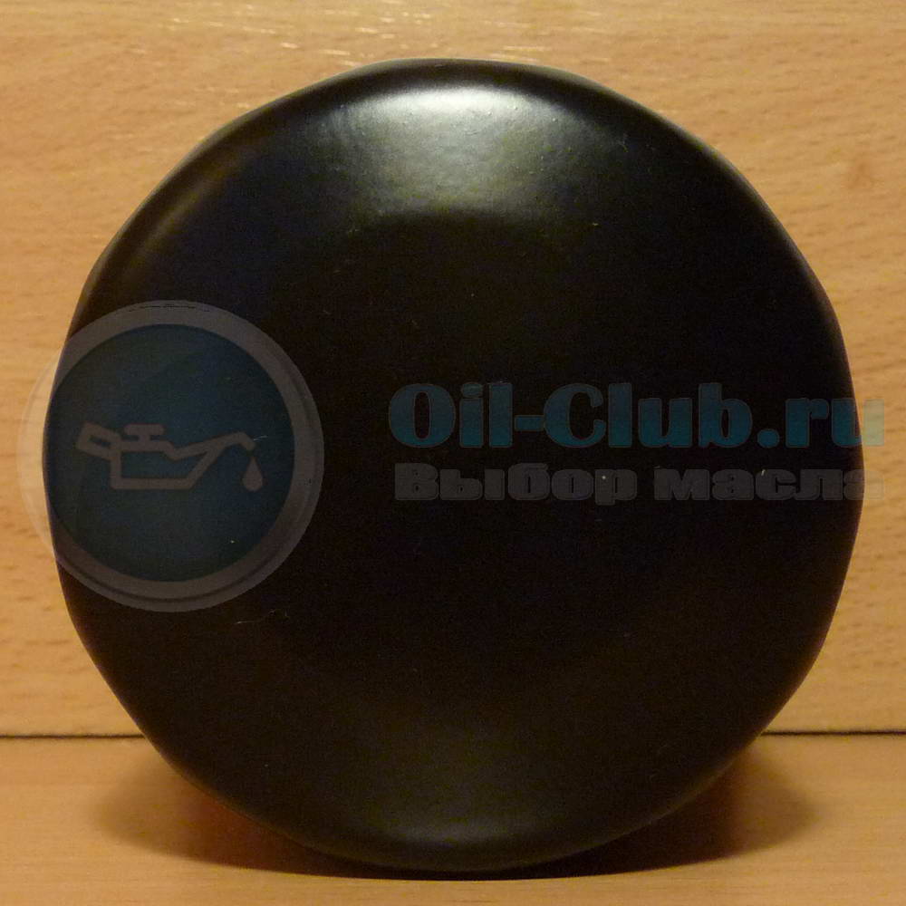

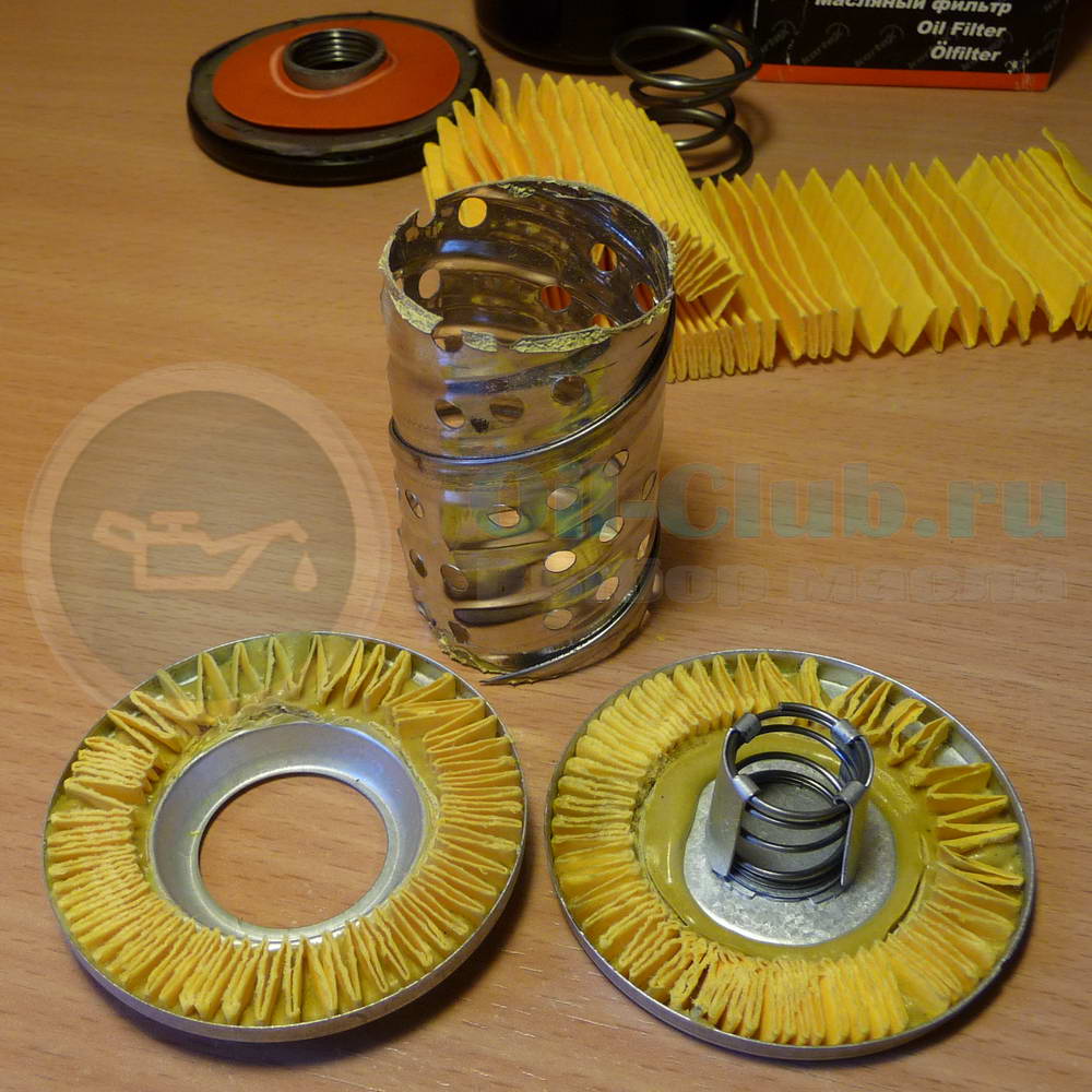

Популярное сообщение Ermito 1 393 Опубликовано: 14 февраля 2018 Популярное сообщение Поделиться Опубликовано: 14 февраля 2018 (изменено) KORTEX KO0023 За спонсирование спасибо batov_071. Цена 120 руб. (EMEX-RCOM) Применяемость. В коробке ни чего особенного, минимум информации, Производство указано на стикере сверху, который возможно от производителя, хотя намек на китай, но таким образом обычно указывают честные производители, и вроде слышал что обозначение made in P.R.C. обозначает на качественный китай, но в данном случае все в точности наоборот, о чем далее. Еще на стикере указан аналог от mahle oc617. Фильтр запаен в пленочку. Резьба , так себе. Принт на корпусе нормальный, но вот инструкция пропечатана криво. Даты производства не видать. Прокладка округлая, с буртиком, мне показалось жестковата. А вот такой хороший противодренажный клапан,единственное его преимущество-цвет, с намеком на силикон. Простая резиновая шайба, которая даже прилегать не собирается, естественно фильтр продувается. Уложена с перекосом, в общем отстой полный, но как далее смотреть, это еще не все. Здесь вроде нормально. Пружина огроменная. В корпусе как ни странно, нормально Катушка тож веселая, вся в перекосах, хотя скленна крепенько, фэ тонкий, не жесткий. Клея герметика явно пожалели, явные дыры. Клапан металлический, и самое главное- открытие сего составляет всего 0.23 bar!!! Этот клапан открывается от простого дуновения ветра, т.е. все масло будет проходить через клапан, не фильтруясь. На просвет довольно светло, плотность фэ ни какая. Концы шторы не скреплены ни как. На срезе, тож весело- много просветов. клея явно пожалели, не равномерно нанесен. Складки не проклеены должным образом. На этих радостях забыл измерить высоту катушки. Площадь фэ составляет 615 см2. Дальше и так все понятно. данный фильтр категорически нельзя применять! Изменено 16 февраля 2018 пользователем Ermito 9 Цитата Ссылка на сообщение Поделиться на других сайтах
batov_071 978 Опубликовано: 14 февраля 2018 Поделиться Опубликовано: 14 февраля 2018 Я этого и ожидал))))) Годится только на промывку))))) 0 Цитата Ссылка на сообщение Поделиться на других сайтах
Ermito 1 393 Опубликовано: 14 февраля 2018 Поделиться Опубликовано: 14 февраля 2018 Да я его бы и на промывку не поставил. 1 Цитата Ссылка на сообщение Поделиться на других сайтах
torcon 64 462 Опубликовано: 15 февраля 2018 Поделиться Опубликовано: 15 февраля 2018 бутафория 0 Цитата Ссылка на сообщение Поделиться на других сайтах
Евген48 27 147 Опубликовано: 15 февраля 2018 Поделиться Опубликовано: 15 февраля 2018 Для таких фильтров надо делать отдельную тему "отстой ойл клуба" :DD 0 Цитата Ссылка на сообщение Поделиться на других сайтах
