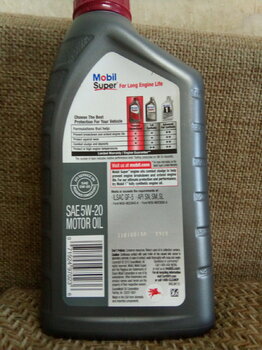

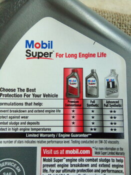

Получил наконец то свой заказ. Везли больше недели.Похоже это минералка второй группы из Штатов? С датой так же не ясно.
IMG_20210203_152527.thumb.jpg.db42b6ab3270a6237e8c64cbd096ddbd.jpg   IMG_20210203_152557.thumb.jpg.e4b839883c6e3711132bee90b1474c60.jpg   IMG_20210203_152547.thumb.jpg.e4a68a595ce100f1c0dc06d8f34d9040.jpg   IMG_20210203_152613.thumb.jpg.7a1fac8700ffa89048ac957b016c8911.jpg

Ясно что из Штатов по объему. Ищи - https://www.mobil.com/en/lubricants/for-personal-vehicles/our-products/products/mobil-super-5w-20/#lightbox-pdsdatasheet
Предположу что дата - 1 ноября 16г. Срок подходит, они его сбрасывают.
У нового уже допуски выше . И PP=-42C (хорошая 2 группа). В смеси с нулевкой можно и зимой поездить (в Питере).  Попробуей его до -25 охладить - что будет?
