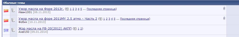

Хотел в приколы запостить картинку, напишу здесь.
Вот очень интересно почему у Субар на новых двигунах серии FB стал такой поголовный жор масла, что аж блоки по гарантии меняют? У кого какие мысли есть?
PS некоторые сразу же продают авто после гарантийной замены с новым блоком...
Был разговор с одним всеми нами уважаемым соконфетником - говорит серия FB нормальные двигуны
Но как видите (и это по моему не все темы об масложоре на форуме) факты говорят обратное.
