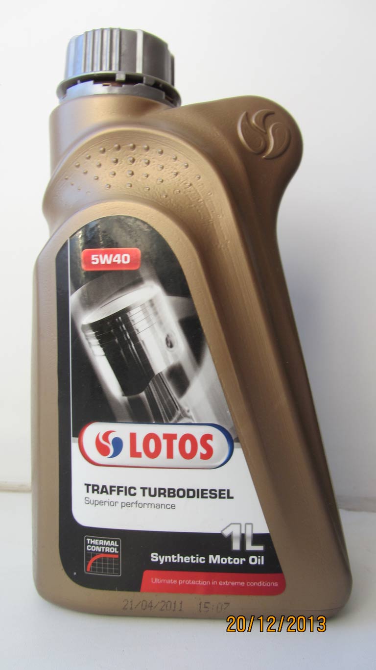

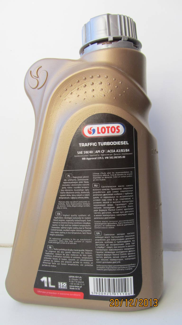

Lotos Traffic Turbodiesel 5W-40 свежее
Lotos Traffic Turbodiesel 5W-40 свежее за анализ спасибо оф представительству в России Lotos Oil
Lotos Traffic Turbo Diesel 5W-40 _VOA BASE_.pdf
Противоизносных по моему маловато для дизельного масла не заточенного под катализаторы и сажевики. Может ошибаюсь.
да уж... как обычно, приставка diesel вообще ничего не означает и масло ни как не выделяет
бензиновое NGN Gold 5w-40 и то круче по пакету :rolleyes:
Изменено пользователем Gubkin
Что-то вроде GT Extra Synth или Valvoline Durablend MXL.
Зольность высоковата, а щелочное низковато для такого количества присадок, но это вполне может означать уклон в диспергирующие способности, так важные для дизеля.
я думаю здесь виновата CF у них вроде мало противоизноски.
