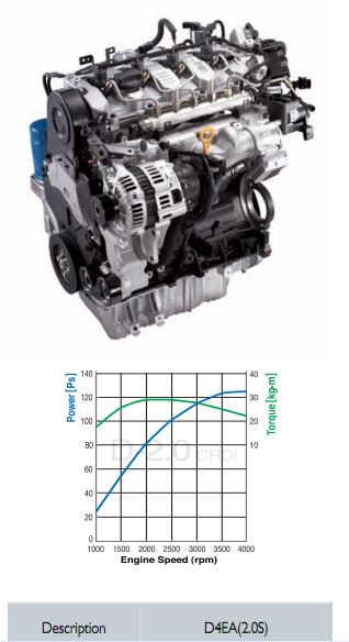

Движок там стоит быстрее всего итальянский A 420 SOHC
Изменено пользователем Vadim_Mk
Нет. Во всяком случае не тот, что по ссылке.
Здесь стоит D4EA. С обычной турбиной (без изменяемой геометрии). У него нет системы охлаждения EGR. Имеет иное расположение натяжителя и обводного роликов агрегатного ремня (не считая размера шкивов). При одинаковом объёме/диаметре цилиндра/ходе поршня, имеет иные мощностные и моментные характеристики.

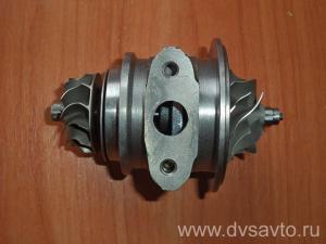

Я за турину беспокоюсь грят там маслоканал что к ней идет тонкий , как бы не крякнула из за недостатка смазки .
Маслоканал там около сантиметра в диаметре. Просто не надо со всей дури топтать газ на холодной машине.
Картридж этот кстати, по текущему ценнику меньше 8тыр стоит - http://www.dvsavto.ru/catalog/turbiny_/hyundai/kartridzhi_turbin_hyundai/kartridzh_turbiny_28231_27000_d4ea/ .

Там даже не канал а трубка и при ремонте или замене турбины прошаренные слесаря рекомендуют а иногда настаивают менять эту трубку тоже т к чистить ее не представляется возможным
