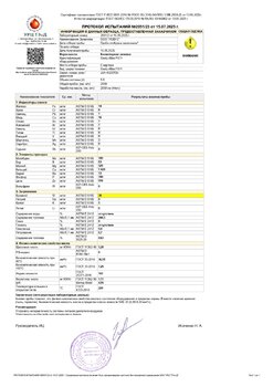

Масло первой конвейерной заливки в Geely Atlas FX11 после 2059 км
Не плохо китаец притирается, мало элементов износа. Слить залить свежее и можно эксплуатировать :)
dasin как в воду глядел, потому что индекс вязкости очень низкий для 0W-20. Скорее всего действительно 0W-16.
Хотя может и топливо так обмануло.

Тоже подумал, но вспышка не просела

Залито с завода 0W-20 ACEA C5 | Volvo VSS RBS0-2AE
24 минуты назад, dasin сказал:
На заводе 0w16 залили?

Жиденькая 20ка на нижней границе допуска?
Возможно... Хотя некоторые w16 имеют большую вязксоть...

28 минут назад, Ex-Gubkln сказал:
Volvo VSS RBS0-2AE
у этих масел вязкость обычно в районе 9 сст
Это на Monjaro после первых 3000 км. Аналогичное видимо масло либо так разбавляется топливом
Масло, чтобы все притерлось по быстрее. Хотя с другой стороны зачем там столько молибдена. Любопытно :)
59 минут назад, Red сказал:
Соглашусь, и hths д.б. >2,75, т.е. жиденькие 20-ки не очень подходят
