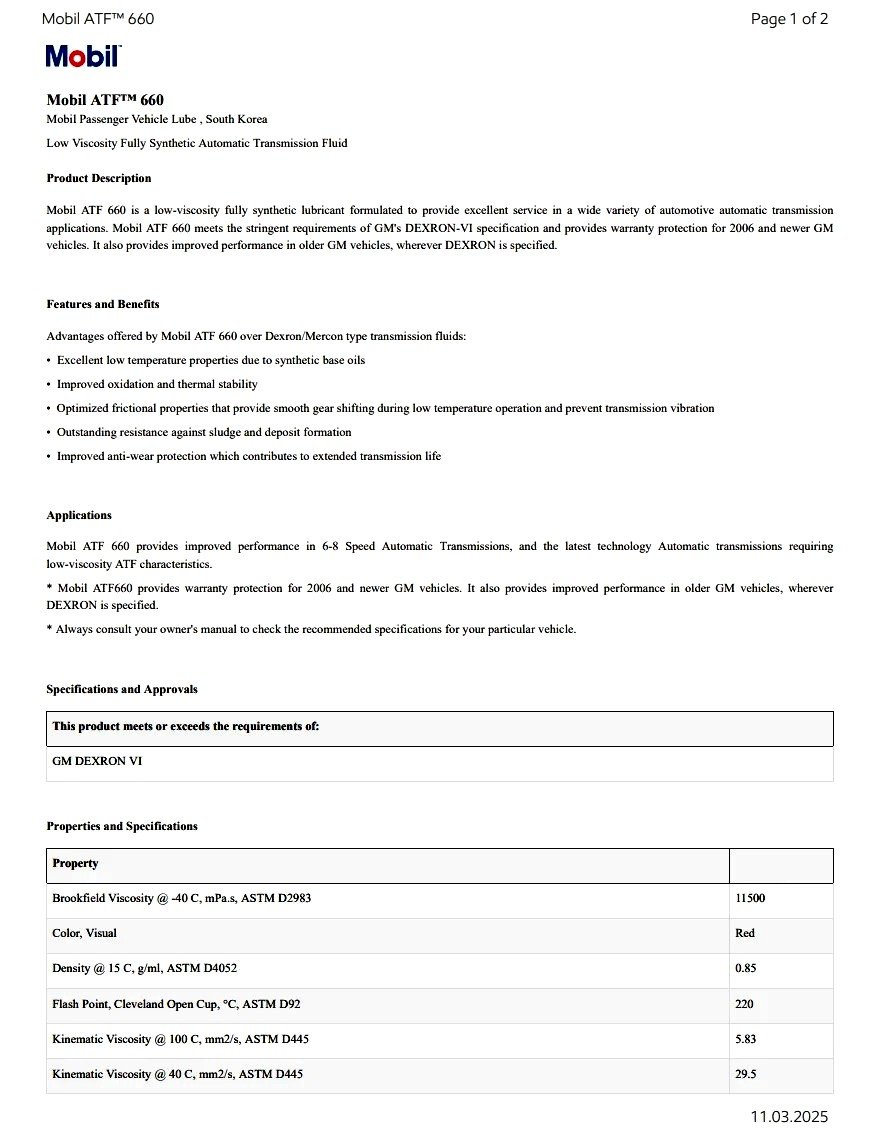

Уважаемые знатоки,боюсь что без вашей помощи мне не обойтись.
Купил в мае электромобиль марки Hongqi E-QM 5 .В мануале написано рекомендуемое масло для замены в редукторе.
Это  Mobil ATF 660. Единственное место где можно его купить это Алиэкспресс.Стоимость за литр 6700 руб.
Машина просто огонь, езжу не нарадуюсь.Хотелось бы правильно ее обслуживать.
Подходит время для замены масла .
Решил обратиться к вам за советом , рекомендацией . Какой аналог можно использовать.
есть скудные данные характеристик с сайта производителя.
очень рассчитываю на вашу помощь.
Спасибо.

что как бы подсказывает и сама спецификация Mobil ATF 660
так на вскидку, по характеристикам очень подходит   Kixx и Синтек, у кикса только 12150 вязкость по Бруфильду у Синтека 11700,в остальном у кикса прямо почти совпадают характеристики
непонятно,что важнее вязкость по Бруфильду кикс 12150,синтек11700, или индекс вязкости 147 и 159 соответственно
