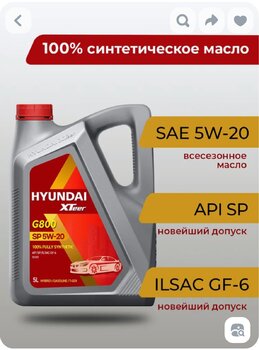

Screenshot_2025-07-10-16-44-59-80_40deb401b9ffe8e1df2f1cc5ba480b12.jpgs

31 минуту назад, Hazy_nsk сказал:
Имхо за wolf переплачивать нет смысла, хоть масло и хорошее, раньше оно стоило как s-oil, чуть дороже.
А из топовых я бы выбрал это:
Да. Очень достойное масло!
 Плохо, что нет в линейке 5w20...
На лето.
11.07.2025 в 21:02, Алекс.1969 сказал:
Решил остаться на этих 2х вариантах.
С Хундайкой поаккуратней - левак не залейте.
38 минут назад, arkadiy_82 сказал:
Да, одно из главных желаний!
3 часа назад, arkadiy_82 сказал:
А что где то были подделки Икстира? Ни разу не видел такой информации.
