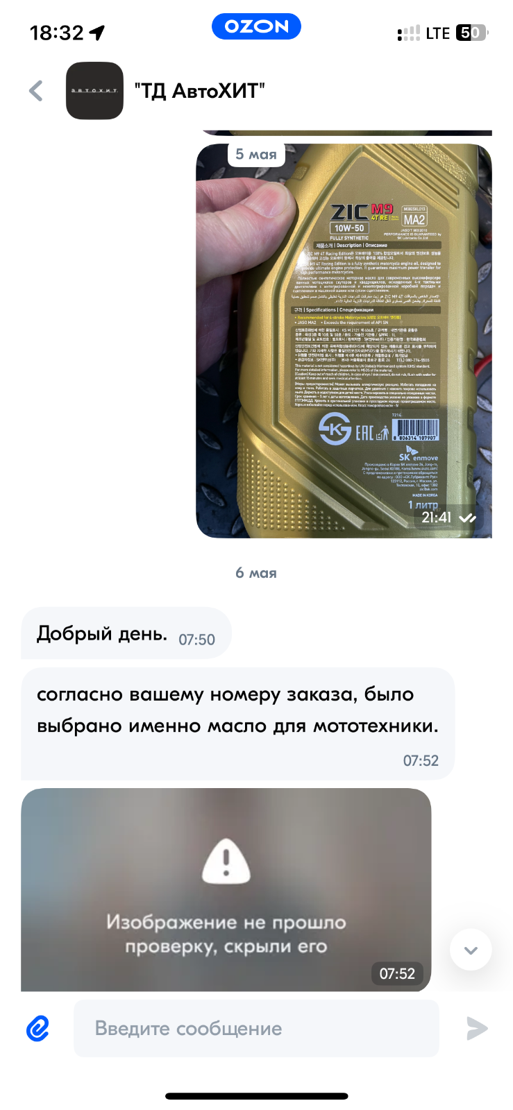

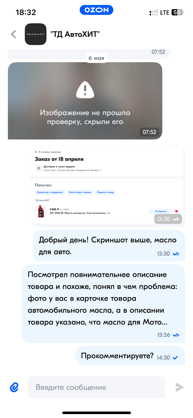

Куплено по ошибке, на ОЗОНе, у официального поставщика сего масла.
Ошибка была у этого поставщика в карточке товара-на фото автомобильное масло, в описании товара-мото.
Получается, для анализа приобретено)

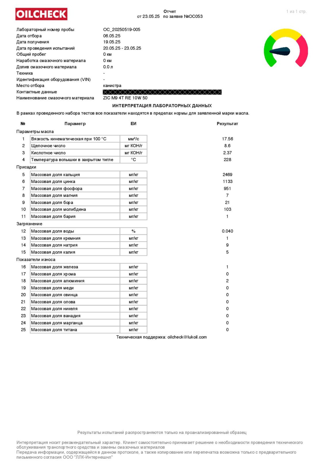

Surfdude спасибо за анализ! В авто тоже пойдет. Даже очень.
Жаль на shear stability не проверено

Так производитель же написал: API SN. Это автомобильный допуск. JASO MA2 – мотоциклетный. Тем автомобилям, которым API SN мануалом прописан сгодится.
Как это температура вспышки 228 градусов? Производитель обещает 264! Какое-то  автомобильное масло.
ЕСБ потому что метод измерения в закрытом тигле. Он всегда ниже показывает, чем открытый. Для закрытого тут высокая вспышка 228С. :)
5 часов назад, torcon сказал:
Как теперь можно сопоставить данные при разных способах тестирования? Сводная таблица по мотомаслам 10W40 по ГОСТ 4333, видима это другой способ тестирования.
ЕСБ примерно так, между закрытым тиглем и открытым +20-25С. Допустим закрытый 195С, значит открытый 215-220С. Если закрытый 228С значит открытый 245С. Но это очень примерно, так как вспышка может гулять. На одном масле можно получить +-5-7%. протестив его пару раз. Такое редко случается, но бывает.
Например есть у меня подозрение одно, что если только открыть тару, сразу протестировать вспышку она окажется чуть ниже, чем если подержать масло некоторое время открытым и протестить вспышку опять. Легкие фракции легкотекучих веществ из масла испаряются и повышают вспышку. Может ошибаюсь - но есть такое подозрение.
