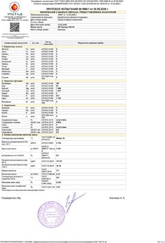

Купил данное масло уже 2024 года выпуска, отправил в лабораторию. Сам особо не разбирался, было больше интересно, чтобы масло было не поддельное. Щелочное чуть выше, вольфрам пропал, по остальному хотелось бы комментариев знающих.
