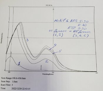

Проверяю и вижу интересный спектр, как сон Веры Павловны. База чистая, синтетическая, а присадок нет! Чур, меня, чур! Беру с полки оригинал такого же масла, жестяная круглая литрушка - и вот, есть присадки и база такая же чистая синтетика.
Картинка прилагается, спектры подписаны.

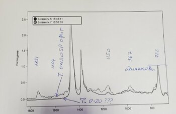

Сначала проверил 2 раза. Потом вспомнил, что у нас с собою было, стоит на кухне ИК спектрометр ФСМ. Снимаю спектры и вуаля.
Нету в подделке присадочных пиков, особенно загустителя акрилатного на 1730 см, да и остальных негусто. А вот 722 по высоте совпадает с оригиналом, VHVI в базе.
Картинка N2 ИК спектры обоих масел.
Вот что еще вспомнил, похожий спектр подделки был пару лет назад у Мобила от Дилоса, кто вспомнит. Тоже ничтожный пик от присадок наблюдался. Похоже, одну и ту же жидкость замешивают, суки.

Да уж :) Такие подделки встречались, когда подделка была кряком, с хорошей темпеоатурой застывания, без присадок. Мне кажется такие масла не у нас в России делаются, они какие то фабричные подделки что ли. Может Китай?
Максим Спб Таки, дилос живее всех. На маркетах до сих пор торгует гад. Поэтому, мы ещё долго будем видеть "пустые" Масла. Ибо, явно не он ( они) корень  завоза чудо оригиналов в РФ.
