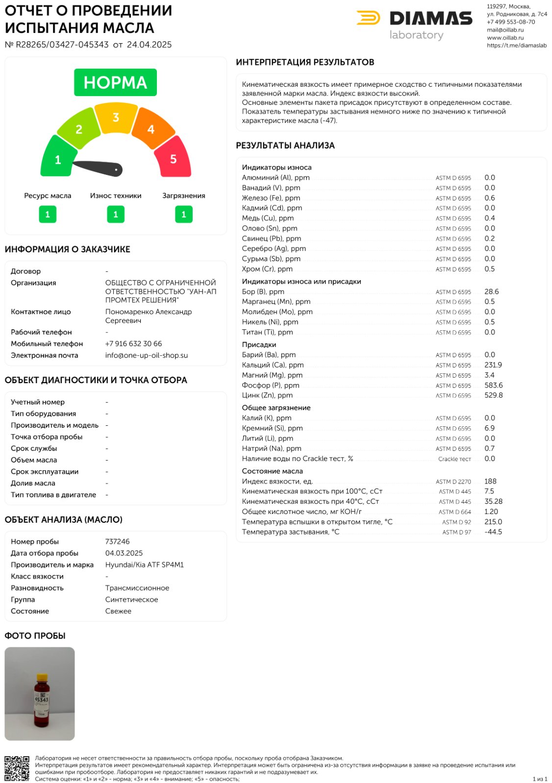

Hyundai/Kia ATF SP4M-1 - за анализ спасибо товарищу DonTechMSK.
Вскрытие образца в лаборатории Диамас:
1627396190_.thumb.jpg.37a006453208616d79cb542a5f06a969.jpg629490244_.thumb.jpg.7111bb3ffd15854d7d7f0974ccd080de.jpg
04500-00125EU - Hyundai/Kia ATF SP4M-1 1L

Вязкость 7,5 это совсем не sp-4. И ведро цинка. Сдается мне это тоже не оригинал.
А вот и анализ есть оказывается (первая картинка). Совсем другое масло.  Ооо оно оказывается 2300р за литр. Неужели как у ВАГ будет, оригинал днем с огнем не найдешь...
Изменено пользователем maxxf
30 минут назад, maxxf сказал:
SP4M1 - бывает 2 артикулов:
04500-00125
04500-00125EU
И это совсем разные масла, как по составу судя по анализам, так и по цене.
1 час назад, Warhangel_13 сказал:
04500-00125
04500-00125EU
Представил - на канистре одна надпись большими буквами sp4-m1, а внутри могут быть совсем разные масла, отличающиеся как sp-3 и sp-4. И отличие это определяется двумя буковками в артикуле, который напечатан где-то в уголке мелким шрифтом, или вообще на канистре его нет. Гениальный маркетинговый ход...
Смотрите в двух анализах Sp4 и SP4 m1 какая там вязкость. 5 и 25 грубо говоря. А это гуталин гуталиныч. Что это вообще?
1 час назад, torcon сказал:
Так пакет еще с цинком. А что такое приставка М1 в SP-IV?
Я полазил по форумам, по драйву и похоже, никто не знает что это и зачем. В одинаковые коробки на разных машинах рекомендуется и то и другое, дилеры льют тоже бессистемно -М, -М1 и RR.
maxxf Для автомобилей с передним приводом используйте M1, а для автомобилей с задним приводом RR.
