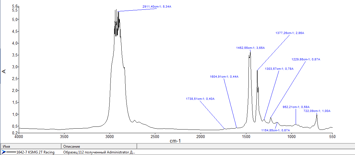

Масло заявлено как: JASO FC/FD; API TC, ISO-L-EGD, Level Piaggio Hexagon, Husqvarna.
ИК спектр Фурье
P30031-KSM001 - KSMG 2T Racing, 1 л

Кальций ладно, но фосфор в легкие напрягает. Обычно у 2Т масел его не бывает, либо на самом минимуме. В остальном минералка с растворителем, это нормально.

2 минуты назад, torcon сказал:
Производитель заявляет
Link to post
Ну я смотрю по пику ИК что не 1.09 как у кряка, а 1.00, отнимаем -0,09 получаем 0,92 по старому. Да кряк + минералка вероятны. :)
Link to post
