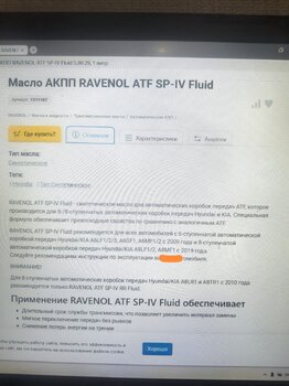

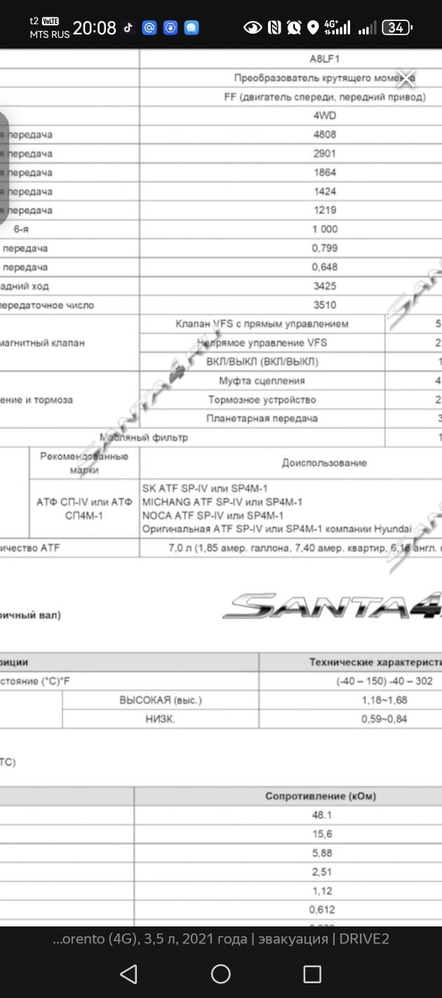

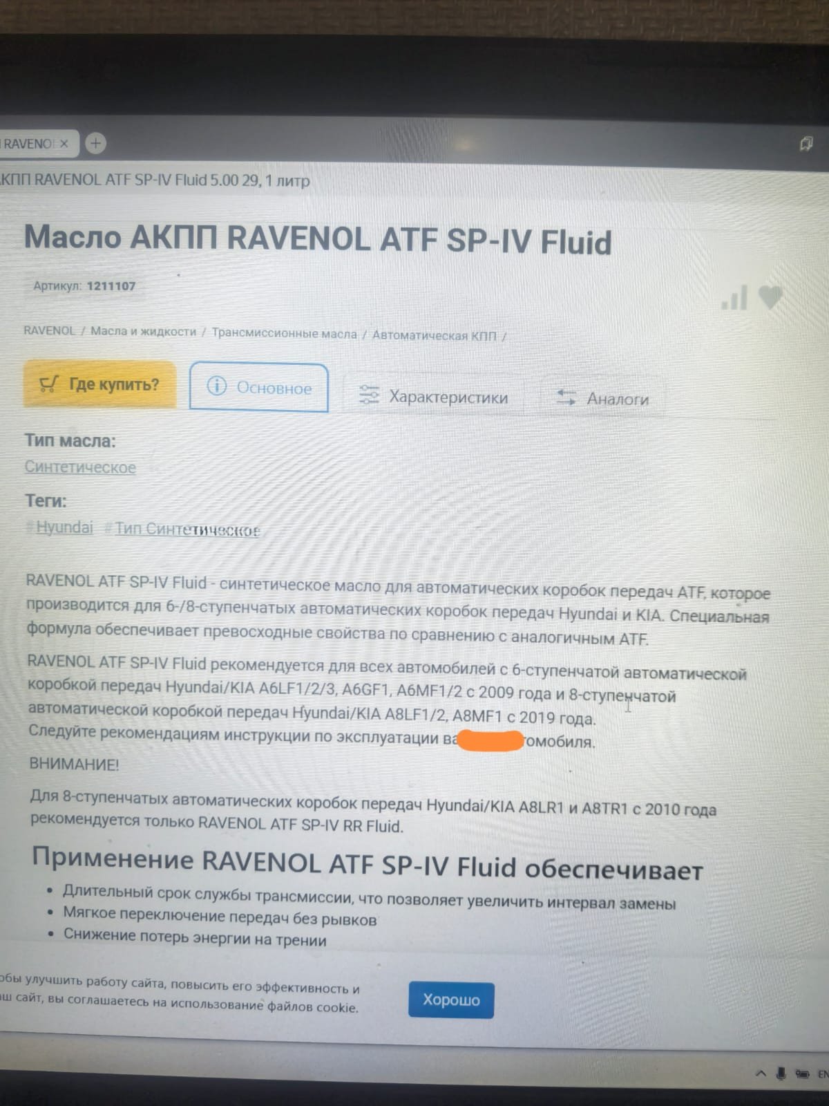

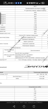

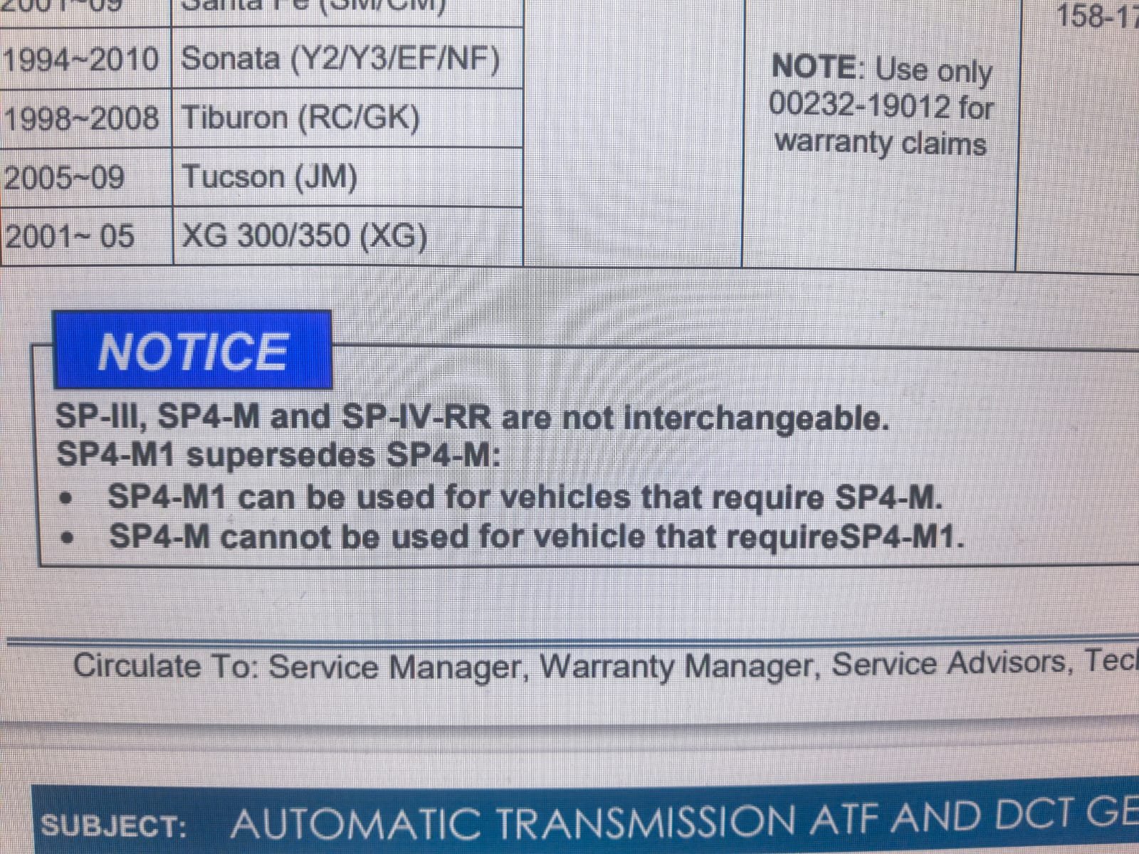

В общем я тут подзаморочился и выяснил, что в коробки на KIA sportage NQ5 A8MF1 казахский вариант и для коробок A8LF1 для китайских, в самом начале лили SP4 обычную. Нашёл пару книг сервисных с такими же коробасами, потом ещё был переходный период. Типа или SP4 или SP4M. (Скрин ниже).Потом маркетологи доработали SP4M до SP4M1 типа улучшили температурные качества. Я не шибко умею читать анализы масла. Но взяв тесты SP4М1 - там в двоё меньше присадок чем у SP4. К тому же такое ощущение, что  SP4M1 - на базе минералки. И стоит оно в два раза дороже. Есть подозрение, что они придумали это специально, так как аналогов в продаже то нет. Сайт запрещенного тут равенола кстати чётко написал по допускам в коробках.(скрин ниже).
SP4rr это масло не для наших коробасов и это прямо пишут корейцы. Это масло для  8-ступенчатых АКПП авто с задним или полным (постоянным) приводом. Хотя самое что интересное, на спортаж парни заливали SP4rr (при частичной пишут что пинается, но кто делал полную, вроде довольны).
Вывод: при покупке авто можно долить SP4m1 до уровня(чаще чуть не доливают китайцы в особенности,хотя вообще не факт что там залит оригинал) и заменить через 20к полностью на SP4(которая и лучше и в два раза дешевле). Можно купить оригинал или ZIC SP4. Тут варианты много. Смотреть только по вязкости. А вот ZIC MULTY LF сюда не подходит. У него вязкость сильно высокая. Зимой не очень будет поведение. Я ещё это на тойоте заметил при полной замене. Долго греется. Да и парни с киа тоже писали, что при частичной ещё ничего, но при полной на холодную пинается.
Интересно послушать коммент профильных людей. Тут по моему выкладывали анализ SP4M1 со спектором. Спектр надо поискать.
НАДЕЮСЬ КОМУ ТО  ПРИГОДИТСЯ МОЯ ЗАМОРОЧКА.
