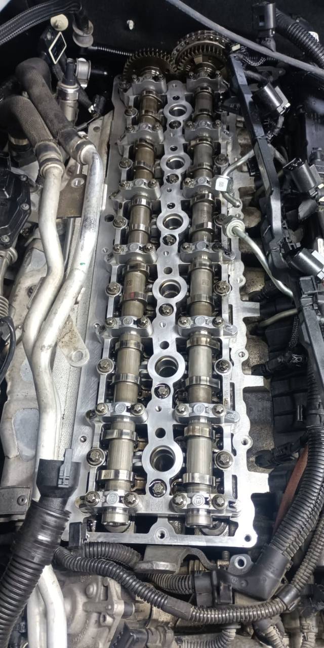

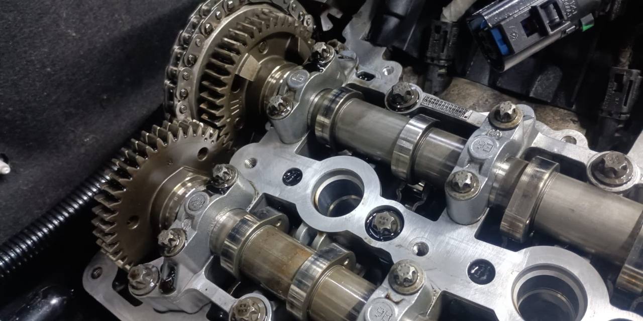

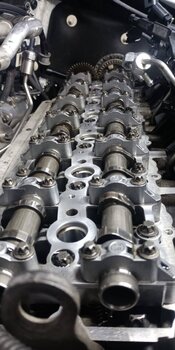

5 часов назад, Dmitry.S сказал:
вот мое после 275 м.ч.
