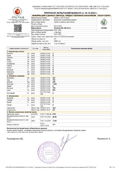

Extreme VRL 5W-30 LJ отработка на Dodge RAM 1500 5.7 после 8 142км(222м\ч)
Масло: Extreme VRL 5w-30LJ
Автомобиль: RAM 1500 2020(5.7 HEMI ezh) АКПП
Общий пробег на одометре: 89 690 км к концу интервала.
Пробег на масле: 8 142 км
Моточасы: 222 м\ч
Средняя скорость: 36.6 км\ч
Израсходованное топливо:  примерно 1400-1500 литров (средний расход 17.2л/100 км)
Доливки масла: ушло примерно 500-400 мл, не доливал.
Присутствие отложений в двигателе ДО: нет
Присутствие отложений в двигателе ПОСЛЕ: нет
Автозапуск по времени: за 10 минут до поездки
Наличие чип-тюнинга: нет
ГРМ: цепь
Предпусковые подогревы: нет
Период эксплуатации: 22.09.24-25.01.25
Срок эксплуатации: 4 месяца
Топливо:  Роснефть АИ-95
Режимы: 50% город , 50% трасса.
Фильтр масляный: luberfiner
Фильтр воздушный: Luberfiner
Марка антифриза: LiquiMoly G12+
Объем заливаемого масла: 6.6 литра
Отбор масла: слив через пробку картера
Отбор масла проходил с горячего или холодного двигателя?: с горячего
Промывка промывочным маслом: нет
Присадки: нет
Сейчас залито: Mirax MX9 5w-30 C3
Что было до этого масла: Zic x9 5w-30

                1 км(10 минут)                                                            8 142 км
946051066_89691.thumb.jpg.73e8086f5aa03d1ba51520c183dca68b.jpg                 1457796900_97832.thumb.jpg.a26bbd06ac8d8fde0966f5a3572aa566.jpg
Такое количество меди из-за медного радиатора!!!!!
Для Хеми износ нормальный абсолютно.
