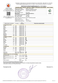

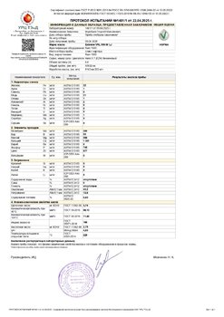

Популярное сообщение Woody331 606 Опубликовано: 22 апреля Популярное сообщение Поделиться Опубликовано: 22 апреля Extreme VRL 5W-30 LJ отработка на Dodge RAM 1500 5.7 после 8 142км(222м\ч) Масло: Extreme VRL 5w-30LJ Автомобиль: RAM 1500 2020(5.7 HEMI ezh) АКПП Общий пробег на одометре: 89 690 км к концу интервала. Пробег на масле: 8 142 км Моточасы: 222 м\ч Средняя скорость: 36.6 км\ч Израсходованное топливо: примерно 1400-1500 литров (средний расход 17.2л/100 км) Доливки масла: ушло примерно 500-400 мл, не доливал. Присутствие отложений в двигателе ДО: нет Присутствие отложений в двигателе ПОСЛЕ: нет Автозапуск по времени: за 10 минут до поездки Наличие чип-тюнинга: нет ГРМ: цепь Предпусковые подогревы: нет Период эксплуатации: 22.09.24-25.01.25 Срок эксплуатации: 4 месяца Топливо: Роснефть АИ-95 Режимы: 50% город , 50% трасса. Фильтр масляный: luberfiner Фильтр воздушный: Luberfiner Марка антифриза: LiquiMoly G12+ Объем заливаемого масла: 6.6 литра Отбор масла: слив через пробку картера Отбор масла проходил с горячего или холодного двигателя?: с горячего Промывка промывочным маслом: нет Присадки: нет Сейчас залито: Mirax MX9 5w-30 C3 Что было до этого масла: Zic x9 5w-30 Extreme VRS 0w-20 GTZ(PAO/AN/POE) Extreme VRS 0\5W-30 GTJ (PAO\AN\POE) Extreme VRL 5W-30 LJ (PAO\VHVI\POE) ZIC TOP 5w-30 ZIC TOP 0w-30 Extreme GTZ 0\5w-20 Aimol Pro Line V 5w-30 Extreme VRS 0\5W-30 GTJ (PAO\POE) Zic X9 5w-30 1 км(10 минут) 8 142 км Такое количество меди из-за медного радиатора!!!!! 20 Ссылка на сообщение
Stans 2 951 Опубликовано: 22 апреля Поделиться Опубликовано: 22 апреля (изменено) Хорошо так стругает,видимо не всем экстримы одинаково полезны Изменено 22 апреля пользователем Stans Ссылка на сообщение
Максим Л. 3 240 Опубликовано: 22 апреля Поделиться Опубликовано: 22 апреля 3 минуты назад, Stans сказал: Хорошо так стругает,видимо не экстримы одинаково полезны По железу нормально,а насчёт меди, может от радиатора быть. Ссылка на сообщение
torcon 83 333 Опубликовано: 22 апреля Поделиться Опубликовано: 22 апреля Ну алюминия мало значит не ЦПГ. Мне нравится как вязкость себя повела, не просела практически. Вобще масло отлично отработало, если учесть сколько топлива через него прошло. Считай 1,5 тонны. Но конечно, 50% трассы облегчили условия... Ссылка на сообщение
torcon 83 333 Опубликовано: 22 апреля Поделиться Опубликовано: 22 апреля Был бы город 100%, со старт стопами, оно бы уже сработалось за эти же 220мч имхо. Ссылка на сообщение
Woody331 606 Опубликовано: 22 апреля Автор Поделиться Опубликовано: 22 апреля torcon Я за городом живу, мне еще до города добраться надо))) 2 Ссылка на сообщение
Stans 2 951 Опубликовано: 22 апреля Поделиться Опубликовано: 22 апреля 38 минут назад, Woody331 сказал: Такое количество меди из-за медного радиатора!!!!! Тогда понятно. Ссылка на сообщение
масленкин 8 437 Опубликовано: 22 апреля Поделиться Опубликовано: 22 апреля нормально отработало - масло ещё живое.. Ссылка на сообщение
mixanix 628 Опубликовано: 22 апреля Поделиться Опубликовано: 22 апреля Woody331 красота запас до 250 мч есть. По металлам износа я смотрю по другим отработкам - это норма. 1 Ссылка на сообщение
SMazursky 28 Опубликовано: 22 апреля Поделиться Опубликовано: 22 апреля 47 минут назад, масленкин сказал: масло ещё живое.. Но ведь и объём 6.6л. Тоже надо учитывать. 2 Ссылка на сообщение
ALEKSEY Y 32 Опубликовано: 22 апреля Поделиться Опубликовано: 22 апреля SMazursky и объём большой и трасса 50%. Чтобы масло сдулось в таких условиях, должна быть какая-то отработка в поддельной канистре. 2 Ссылка на сообщение
масленкин 8 437 Опубликовано: 22 апреля Поделиться Опубликовано: 22 апреля 53 минуты назад, SMazursky сказал: Но ведь и объём 6.6л. Тоже надо учитывать. конечно..да не такой и большой считаю ,если у Transit 2.5TD 6.25л. масла , а тут движок 5.7 л. 3 Ссылка на сообщение
Altos73 12 Опубликовано: 22 апреля Поделиться Опубликовано: 22 апреля @Woody331 угорает в принципе равномерно или после нагрузок? У меня сейчас залит exline 5-30 и заметил на нем движение уровня по щупу. Тоже угорает немножко, но я все же тапку прожимаю. Хотя предыдущие масла не горели ни капли, даже 5-20. Ссылка на сообщение
Woody331 606 Опубликовано: 22 апреля Автор Поделиться Опубликовано: 22 апреля (изменено) Altos73 у меня раньше вообще не ел масло, а щас начал все подъедать, в основном кушает по трассе, в городе меньше угорает.щас аукционный mirax mx9 5w-30 c3 залит, тоже скоро под замену, его около 150-200 мл ушло. Изменено 22 апреля пользователем Woody331 2 Ссылка на сообщение
greminem 219 Опубликовано: 22 апреля Поделиться Опубликовано: 22 апреля 33 минуты назад, Altos73 сказал: @Woody331 угорает в принципе равномерно или после нагрузок? У меня сейчас залит exline 5-30 и заметил на нем движение уровня по щупу. Тоже угорает немножко, но я все же тапку прожимаю. Хотя предыдущие масла не горели ни капли, даже 5-20. У меня двигатель не склонен к угару, но экслайн как раз таки угорал… 2 Ссылка на сообщение
