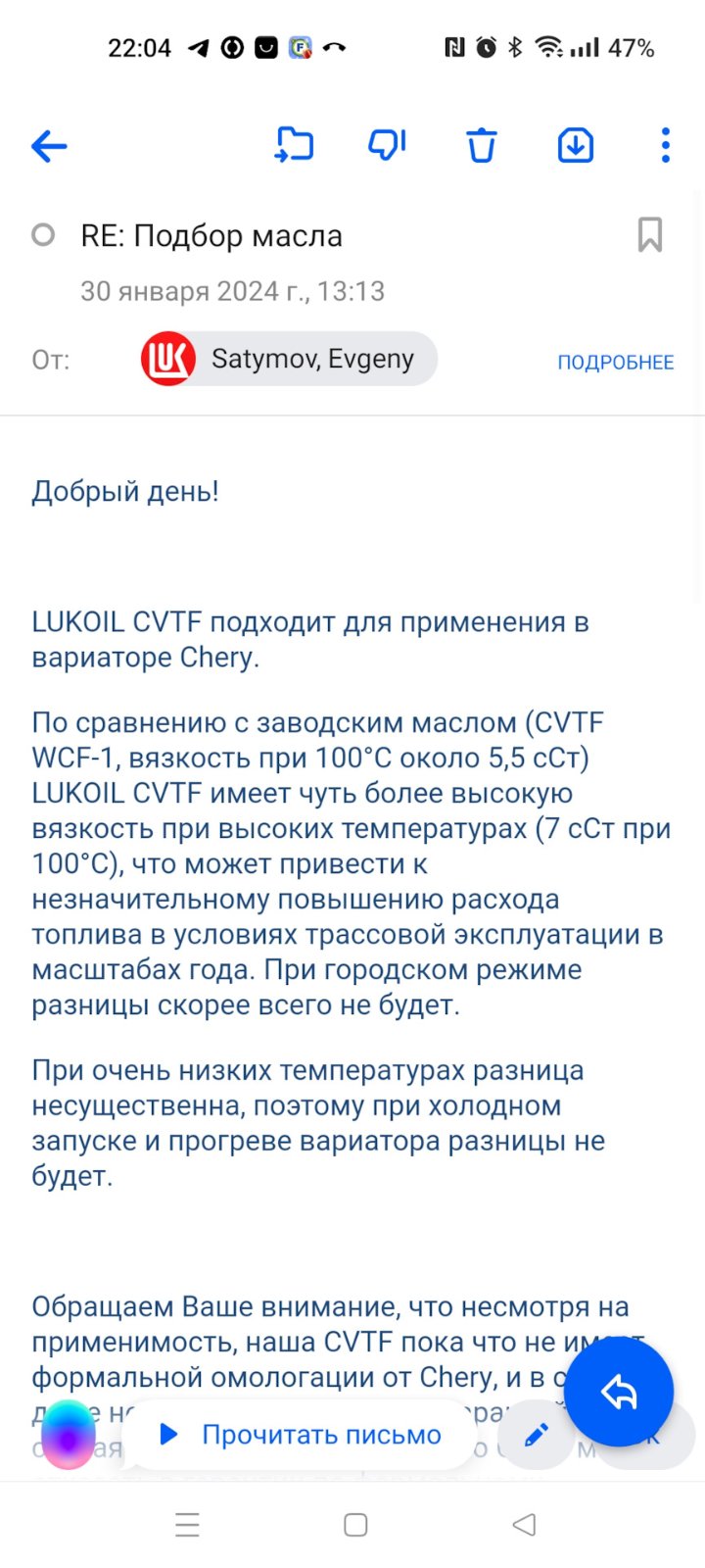

как поведет себя вариатор в плане ресурса/износа если залить масло погуще (Лукойл)?
на просторах drive2 нашел такую информацию, что думаете по этому поводу?
а то нужно что-то лить в вариатор, а что ума не приложу(
26Rus Все по существу вам ответили, что еще вы хотите услышать?
14 часов назад, 26Rus сказал:
Лично я бы не рискнул)
1 час назад, Ivan97 сказал:
услышать какого будет парам трения в вариаторе от более густого масла, по каналам я думаю продавится без проблем
26Rus залейте и проверьте, кто же Вам такие нюансы сообщит. А вообще если производитель серьезный и пишет допуск (соответствие) вопросов быть не должно
ZESTxDen надо посмотреть анализы этого масла или TDS
19.06.2025 в 17:36, 26Rus сказал:
Если бы все зависело только от вязкости, но на самом деле вязкость определяет в основном гидродинамические потери. А ещё бОльшую часть времени вариатор работает не прогретый, особенно зимой. Гляньте в ТТХ масла вязкость при 40 град, насколько она больше, чем при 100, и подумайте, если бы от лишних  2 сантистокс вязкости вариаторы бы сильно изнашивались, то они просто не переживали бы первую же зиму.
