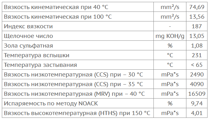

Exline Winter R 40 свежее
Exline Winter R 40 свежее за анализ спасибо официальному представителю Exline.
Образец в лабораторию отправлял официальный представитель.
1110018058_EXLINEWINTERR40.thumb.jpg.c24daa39ba6729054dc305d170c2cda4.jpgEXWINTERR405L.thumb.jpg.122cc7df70ad4170e04ff145fd29067e.jpg
Состав базовых масел: 3.5 MAX/PAO ±70% + POE 10%
Полимерный загуститель: BRB (PETRONAS) VISCOTECH 536L
Пакет присадок: INFINEUM P6782
Модификатор трения: INFINEUM C9455B
Данные заводской лаборатории:
Масло заявлено как: API: SP, ACEA: A3/B4, BMW LL-01, CHRYSLER MS-10725, CHRYSLER MS-10850, CHRYSLER MS-10896, CHRYSLER MS-12633, FIAT 9.55535-H2, FIAT 9.55535-M2, FORD WSS-M2C937-A, MB 226.5, MB 229.5, PORSCHE A40, PSA B71 2296, RENAULT RN 0700, RENAULT RN 0710, VW 502.00, VW 505.00
Артикулы для заказа в интернет-магазинах:
EXWINTERR401L - EXLINE WINTER R 40 1L
EXWINTERR405L - EXLINE WINTER R 40 5L
