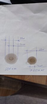

EvgPan уточните как использовалась промывка?
ClarionGuard а чем в отмывке или вам информативно поможет капельный тест? Там прям видно по нему отмыло ли загрязнения?
С 033(2 банки)  1 час на оборотах 1500, с новым маслом и фильтром.
Потом с 431 (2 банки) 2 часа на оборотах 1500, тоже с новым маслом и фильтром.
Потом опять новое масло и фильтр и 1 банка 431, проехал около 500км , фото с капел пробой выложу
5 часов назад, torcon сказал:
Да. По капельному тесту будет видна работа очистителя. Учитывая , что мотор грязный можно контролировать пробег с очистителем
5 часов назад, EvgPan сказал:
500 мало. Надо катать еще

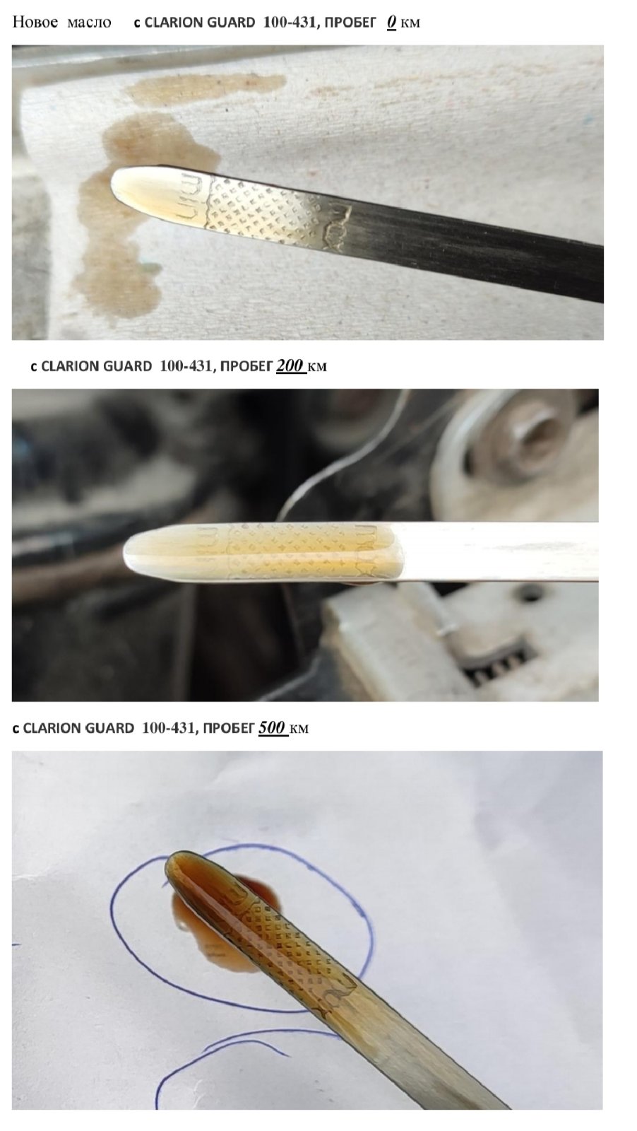

Масло на пробеге с промывкой 500км,  по цвету с первоначальным прилично потемнело, работает 431я!
2 часа назад, EvgPan сказал:
Надо дать высохнуть. И плохо, что у вас капля расплылась.

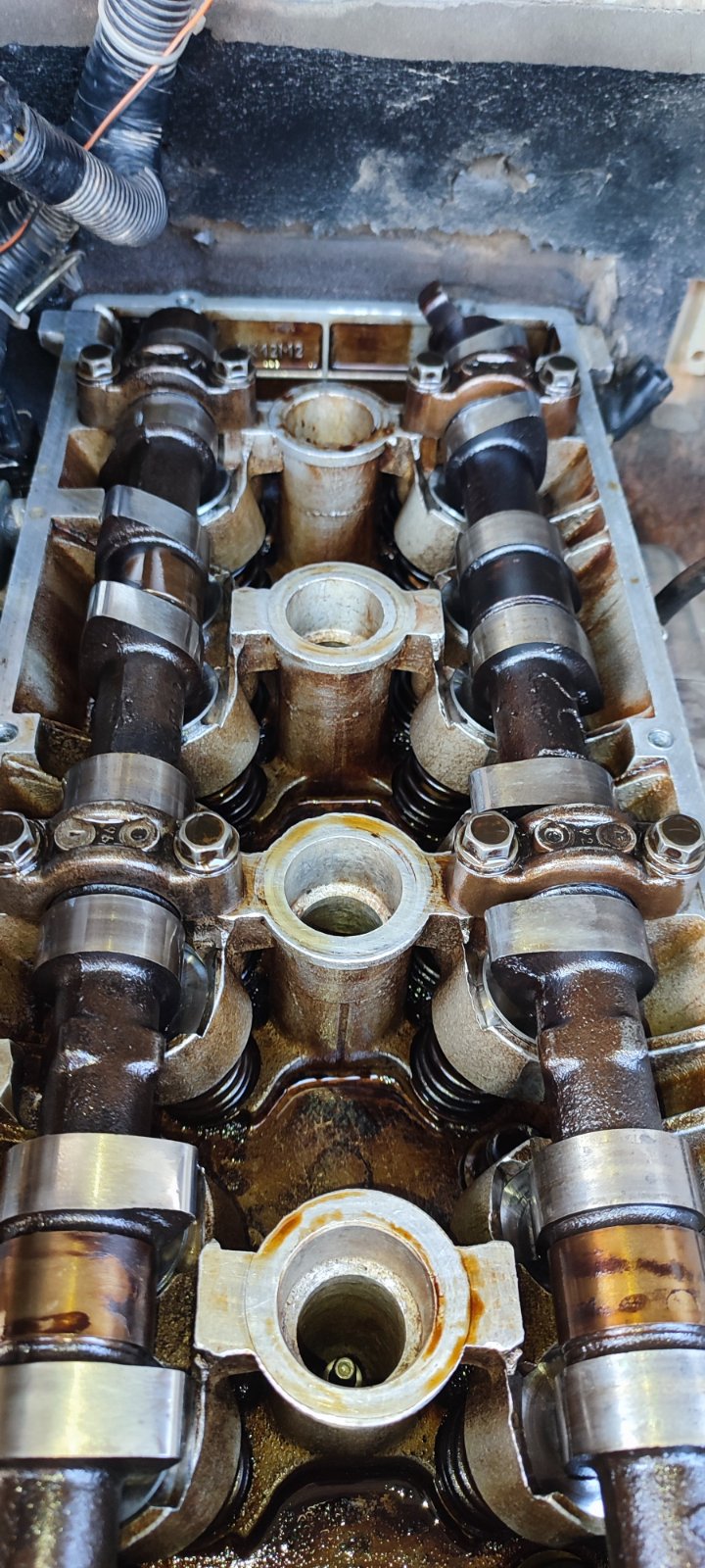

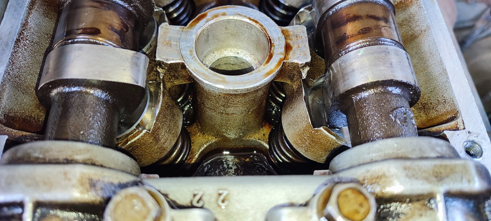

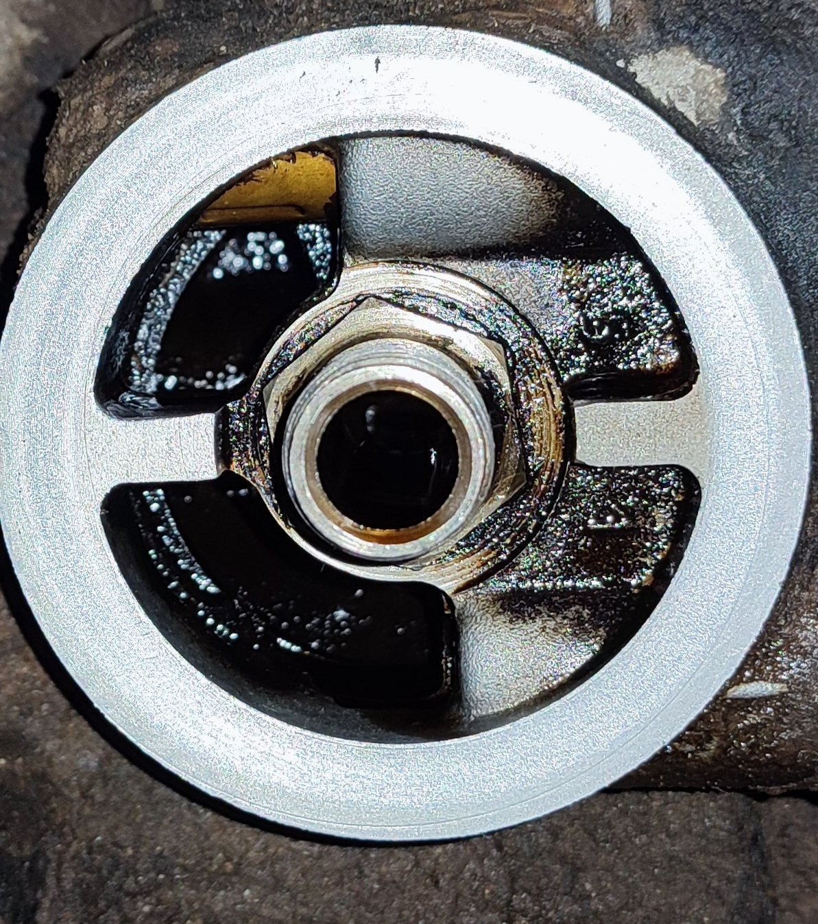

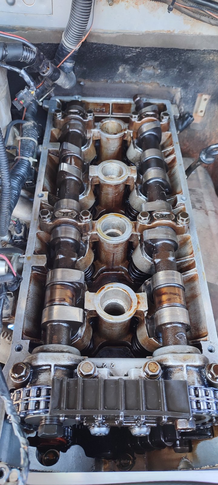

Откатал на 431й 1100км,   результат ниже, химия в динамике работает на 5+
Было так до промывок. (Фото ниже) :
Изменено пользователем EvgPan
ну вроде чуть почистилось, или это игра света?
ДО в помещении сфотано, а ПОСЛЕ на улице - поэтому ванна распредвалов конечно светлее.
