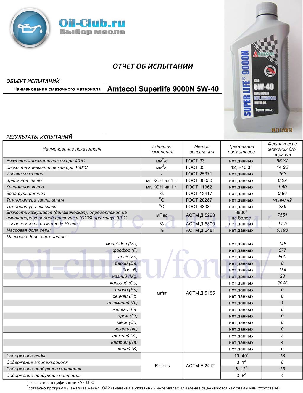

Amtecol Superlife 9000N 5W-40 свежее
Amtecol Superlife 9000N 5W-40 свежее за анализ спасибо оф представительству Amtecol
Amtecol Superlife 9000N 5W-40_VOA BASE_.pdf

Увы CCS завалена, надо показать это американцам...
А так масло не плохое, бор, молибден, по спектру немного эстеры.
Сера мало это круто. пакет неплохой. Но с CSS надо разбираться, забыли PPD и модификаторами накачали?(
высоковязкой базы они по моему лишку дали - не зря у масла такая высокая вспышка 236, для лета и длительных интервалов хорошо, для зимы плохо.
Неплохое 10w-40, но цинка и фосфора, по сравнению с евромаслами, маловато.
Изменено пользователем Палыч314
Неплохое 10w-40
Да с CCS надо разбираться.
Бережет Ваши катализаторы. :laugh: Зато есть бор и молибден.
я бы попробовал,если бы было по жиже.
