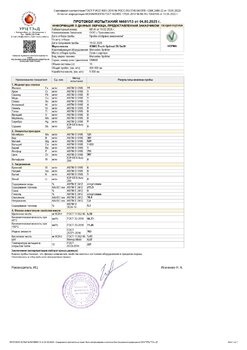

Протокол испытаний № 681_13 KSMG Truck Optimal E6 5w30 Спринтер 9 000 км.jpg

1) износ около нуля
2) щелочное 6,58 живое, только на половине пути.
3) Наработка правда не большая судя по нитрации 7. Много трассы...
4) топлива льет мало, содержание топлива 0,3% и вспышка 221С. Более полноценное сгорание топлива - дизель.
5) на этот раз не вижу признаков сработки загустителя. Индекс как был 163 в свежем так и остался 163.
6) Откуда вязкость упала тогда на -0.9? Подозреваю что больше виновато топливо, просто соляра, в какой раз, не сильно то снизила вспышку...
7) ipH кислотность 4,67 - еще бодрая.
В общем все норм. Сказать по анализу особо нечего, можно увеличить интервалы замены допустим до 15 000км. Если  автомобиль будет продолжать ездить в таких условиях полутрассы.

хорошо масло отработало, да и двигатель хорош.. думаю можно анализ попробовать и на ~ 15 ткм .
