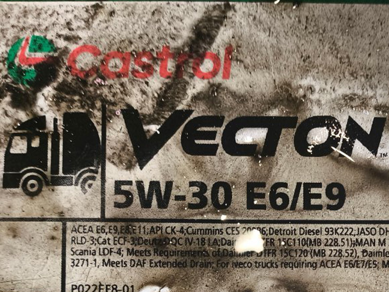

Снизу попробую прикрепить фото масла. Спасибо за ответы

Вязкость какая , 5w-30 или 10w-40 ? Если 5w-30 то вполне подходит для двигателя и DPF думаю переварит ( потому как API CK-4).

Артикул странный, в теме по номерам кастрола, у этого масла 16051C
Список актуальных 2024г европейских артикулов Castrol пр-ва EU в новых банках. Пр-во Германия, Бельгия.

7 минут назад, Никита66 сказал:
И что тут странного ?
8 минут назад, знаток сказал:
На фото Бельгия 16051F
3 минуты назад, Никита66 сказал:
Увидел уже.
Но думаю что это не "трагедия". )
