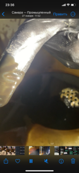

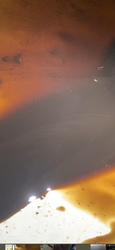

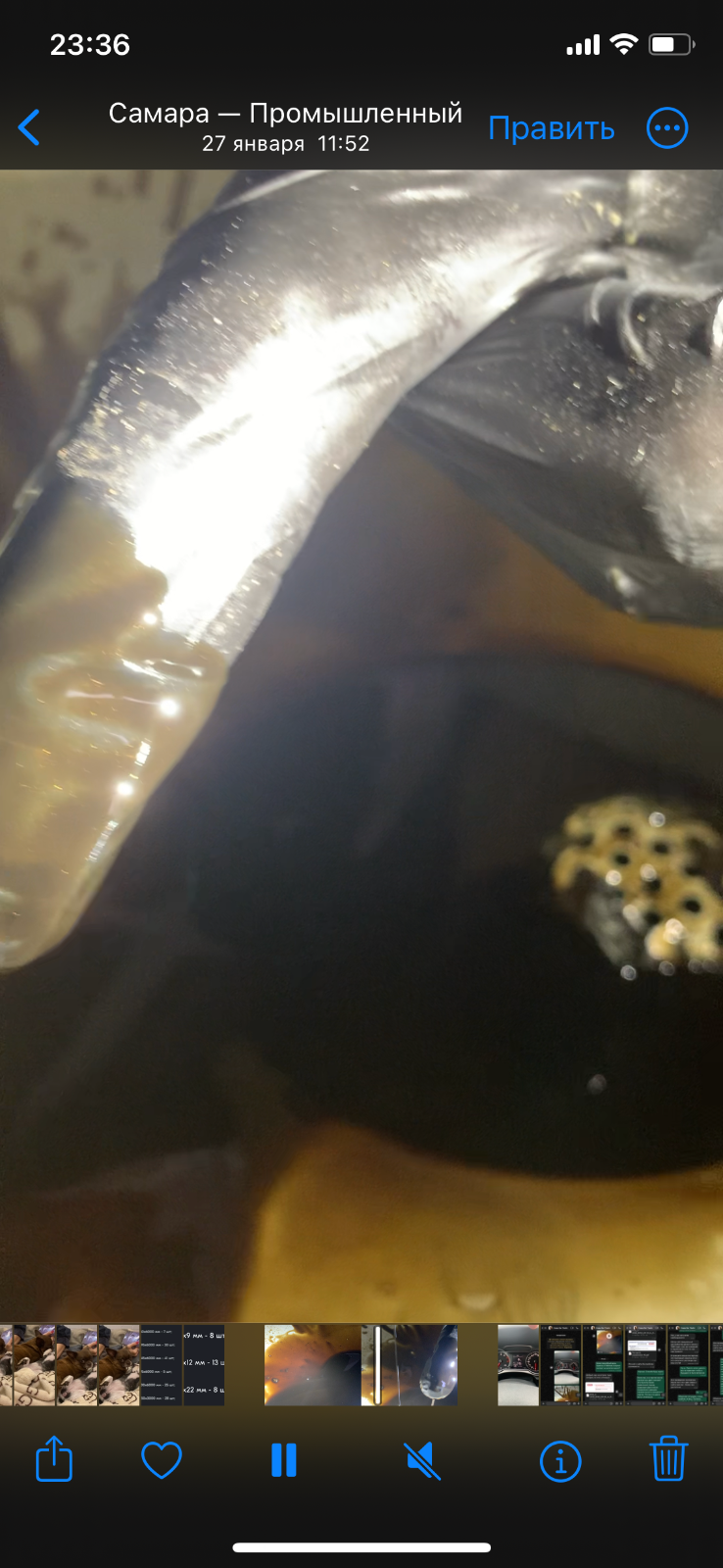

знаток реки золотые образно, видео приложить не могу ввиду большого размера со сливом масла с двигателя. Сделал скрин из видео. В вытекающем масле были явные следы мелкой стружки с медным оттенком.
собственно почему и решил сделать экспертизу масла и понять насколько все серьезно.
но пред история того как все происходило весьма интересная. Собственно заехал на диагностику по повышенному расходу масла, пока оформляли наряд заказ рассказал симптомы беспокоящие и назвал бренд масла который был залит в двигатель. Мне сразу сказали что меняй масло и молись чтобы не было стружки в двигателе и следов меди, т к мой мотор был 4 конкретно в этом сервисе с проблемами Жора масла и как следствие следами мелкой стружки от использования моторного масла мотюль. Откручиваем пробку, начинаем сливать и там цвет масла чернючий с золотым оттенком. Честно скажу что настолько черного масла за маленький пробег не видел ни раз. Далее поехал в сервис где всегда обслуживался объяснил проблему и предложил сделать экспертизу масла, сначала было все ок и как бы был собственник сервиса заинтересован, но на следующий день пошел в отказную.  паспорт на партию не предоставил чтобы корректно сравнить полученные показатели и паспортные данные, мотивируя тем что он им не нужен т к покупают это все у официального дистрибьютора.
37 минут назад, DDV сказал:
Вы часто видели масло после пробега 2000 км? По тем признакам, что тут описаны - есть проблемы с мотором. При повышенном граничном трении в моторе происходит дополнительный разогрев и деградация масла.
   А паспорта на масло у сервиса скорее всего нет(из чего не следует, что они торгуют палью)
