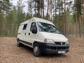

У отца тоже автодом на базе дукато 244) посему Вам- респект.
