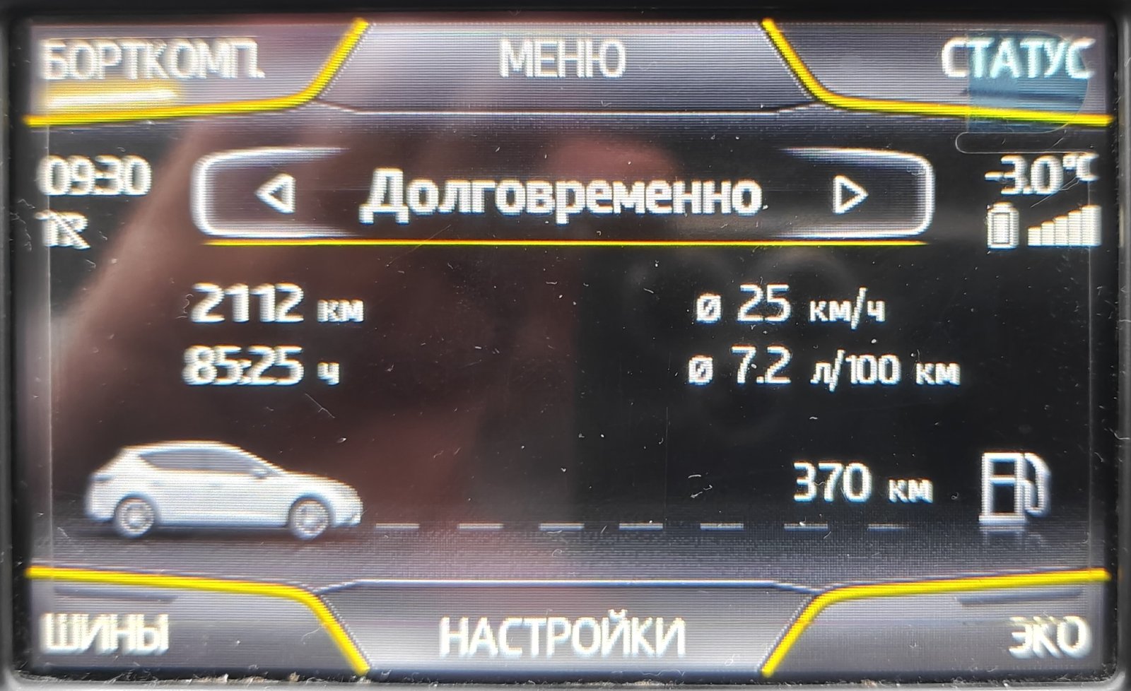

А я еще больше скажу: не грею совсем - завел, минута, и поехал, даже в морозы (до -10С где-то, если ниже - даю поработать пять минут). Далее - только днём, только Москва и ближайшее Подмосковье, пусть 40/60. Типичная средняя на фото. Бывает чуть больше, но бывает и меньше. То, что я не грею, подтверждает расход.
Весной под вечер:
Сегодня утром:
