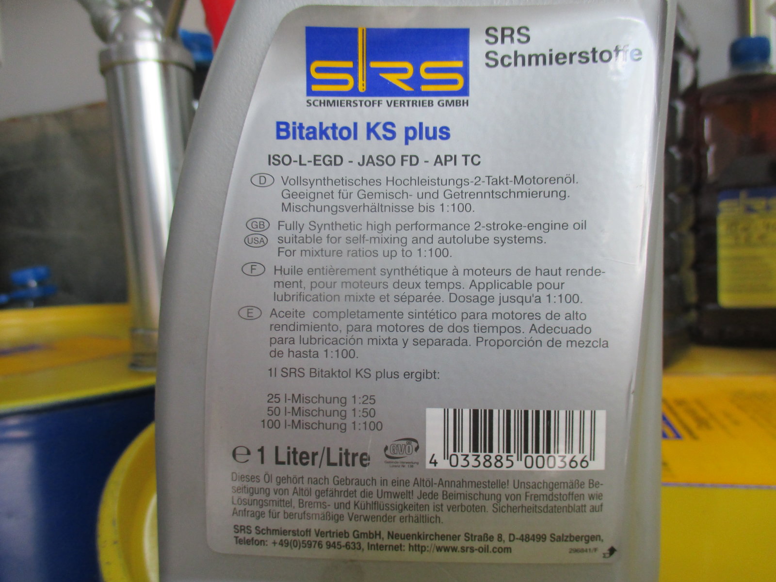

Нет,он лучше знает свой продукт и гарантирует надежную работу  своего масла в любом 2-х тактном двигателе любого производителя.А эти все разговоры про Штиль и прочие допуски,это развод для лохов,что для косы одно масло,для пилы другое,для лодочного мотора третье,для мопеда четвертое и т.д.Мотюль этим любит заниматься.Льет одно и то же масло в разные канистры и устанавливает разные цены,а народ на это ведется.Масло для 2-х тактн.двигателей любого нормального производителя будет одинаково работать во всей этой малой технике.Это проверено временем на разных агрегатах.
3 часа назад, kep сказал:
Нет,он лучше знает свой продукт и гарантирует надежную работу  своего масла в любом 2-х тактном двигателе любого производителя. А эти все разговоры про Штиль и прочие допуски,это развод для лохов,что для косы одно масло,для пилы другое,для лодочного мотора третье,для мопеда четвертое и т.д. Мотюль этим любит заниматься.Льет одно и то же масло в разные канистры и устанавливает разные цены,а народ на это ведется.Масло для 2-х тактн.двигателей любого нормального производителя будет одинаково работать во всей этой малой технике.Это проверено временем на разных агрегатах.
Стоп, стоп - ты чего перескочил на другое?! речь-то у нас была не о разных [якобы] назначениях масел - а о пропорциях
А по поводу пропорций - повторюсь - в твоём случае - SRS и Stihl - первый рекомендует "слушаться" второго...

Да нет,не перескочил,это так заодно.ВотIMG_4425.thumb.JPG.f3c88eadfc76791490fe73b9ad528a65.JPG в сервисе Штиль объяснили: 1:25 на обкатку,далее 1:50 или 1:100 на ваше усмотрение.Синтетику можно 1:100

Да нет,не перескочил,это так заодно.Вот ... в сервисе Штиль объяснили: 1:25 на обкатку, далее 1:50 или 1:100 на ваше усмотрение. Синтетику можно 1:100
Ну в принципе - понятно... но я бы 1:100 всё же не лил - так-то в пилу лью, пока есть, штилевское, но и не 1:50, а 1:40, и в дальнейшем так же буду и иное - за исключением триммера, где 1:32, картинки выкладывал...
