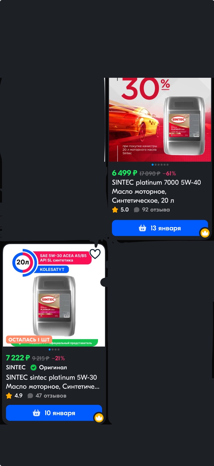

Недорогое)) https://ozon.ru/t/25WL2zB
Вы это имели ввиду?
Николай Агафонов да, хороший вариант для Вас. А за такие деньги, просто подарок.

5 часов назад, Николай Агафонов сказал:
Недорогое, но пугающе дешёвое ))
Мой вам совет — возьмите канистр пять по этой цене. Оно не плохое, потому что недорогое. Оно дешевое, потому что по акции. Сейчас объясню, почему так.
Его "регулярная" цена в моем сервисе заказа запчастей — около 2500 руб. за 4 л. Его "нормальный" ценник на маркетплейсах — около 2000 руб. за канистру.
