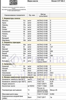

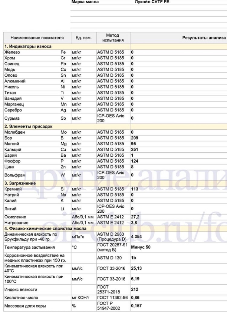

olegtkachev93 А что про него писать? И причем тут профильный форум? Если опять будет разговор про вязкость при 100, так это глупо, у вальволина она ниже оригинала, куча допусков, казалось бы не совместимых и все гуд. Вы сравниваете кислое и мягкое, вот отличный комментарий, который ставит под большое сомнение эти анализы, а вы все про вязкость при 100, которая вообще есть диапазон, а не постоянная величина. У Лукойла ctf  сейчас в паспорте 7.1, у оригинала митсу 6.5 большая разница? Думаю нет. Я был достаточно конструктивен?

знаете, я столько вел беседы с людьми с вашей позицией и аргументами, но по итогу мне в итоге люди не смогли обосновать и ответить на мои вопросы с точки зрения вашей позиции, там же товарищи с минералкой это вообще то не шутка была, ну так вот вы почему берете вязкость при 100с? почему игнорируете основной штатный режим работы в 40-50с? я молчу про зимний период, в общем то можно игнорировать допуски и ездить на любой трансмисионке вопрос сколько она проживет при данных условиях потому что с нс 3 ясно что 2 тыс моточасов, тут ведь надо смотреть у меня вот есть знакомый таксист краснодарский край веста 21 года осенью было 305 тыс без ремонтов с заменой каждые 40 тыс частичная замена kixx который аналог нс2, но тут резим такси теплый регион в этом случае все как мы видим нормально вероятно он ездит в принципе в хроническом перегреве и у него температура 90-100 в вариаторе, ну а меня после получавого прогрева 0 градусов 23-25после через пол часа движения добираемся до 40 и до 50 не всегда дохожу а холодно в Москве пол года, я молчу про другие регионы) ну и много ли на лукойле сэкономишь? мне shell обошелся около 9 тыс на полную замену)

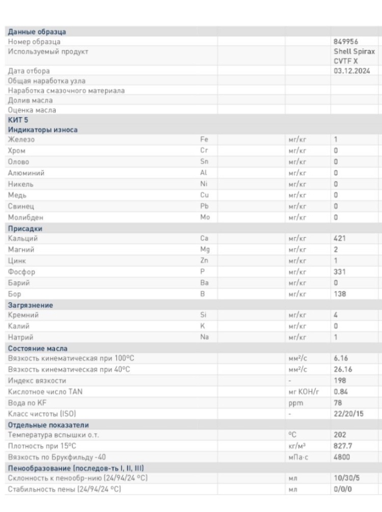

мне вот не понятно "Перегреть джатко не возможно в принципе" это ну вот бред, конечно, все машины без доп радиатора летом ездят в перегреве,  вы судите лишь по вязкости - нет, но это тоже имеет значение, "что касается цены вообще смешно, мне Лукойл обошелся в 5тр" если смотреть более подходящий лукойл cvtf fe  то он стоит 3600-4000, рпи том что шелл имеет пакет пожирнее, раз в 40 тыс можно и 1500-2000 приплатить, ну да 3 тыс экономии с лукойл cvtf это конечно серьезно, ну ладно это уже полемика, вы в обще мна правильном пути, еще год два минералку волга акпп будете лить
olegtkachev93 а что что cvtf fe вообще не подходит под ns-3, даже по составу, это не рассматривается? А то все вязкость, вязкость

шелл убивает коробки тойоты? Вязкость же не та
не надо каверкать мою позицию, я все выше уже описал мое отношение к этому параметру, и тему не переводите, что там по не подходящему составу?)
olegtkachev93 По фосфору никто не попал, это раз. Что делать с вязкостью? Еще раз спрашиваю, Шелл убивает коробки тойоты? Вы начали дискуссию про вязкость

и даже нс3 оригинальный не попал?) типовые присадки какие то по беднее другие по богаче, тут как бы совсем очевидно, я вам уже по вязкости разжевал свою позицию выше, но у вас навыком чтение явная проблема  ну или с пониманием прочитанного)
