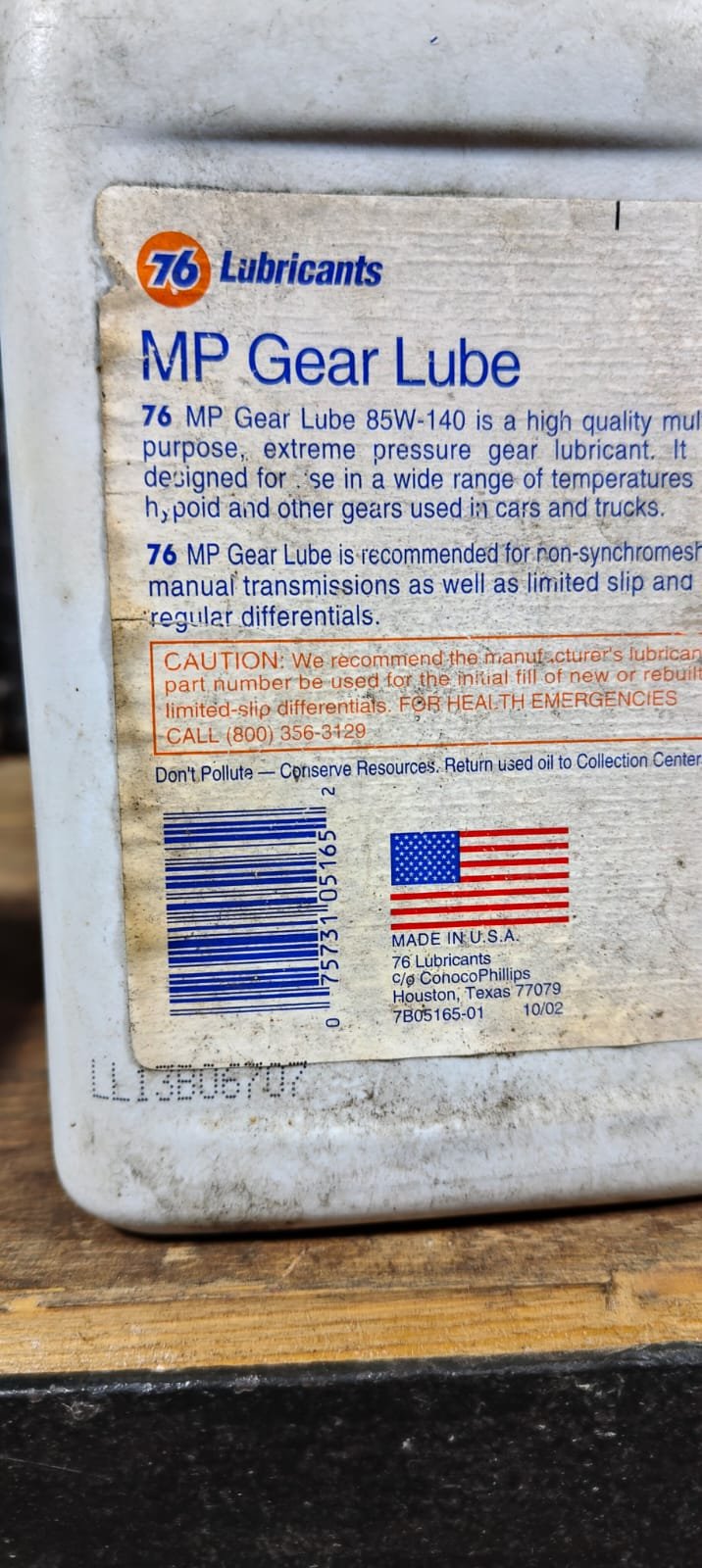

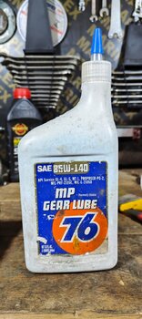

Я тут неделю назад наводил порядок и нашёл старые запасы.
Но будучи не совсем  грамотный и не был участником форума Оил-Клаб,
и пользовал вот такое масло в мостах и раздатке. Эскудик был на 33 резине
и пользовал его в основном в говнах и любительских соревнованиях.
Кто что может рассказать об этом масле.
