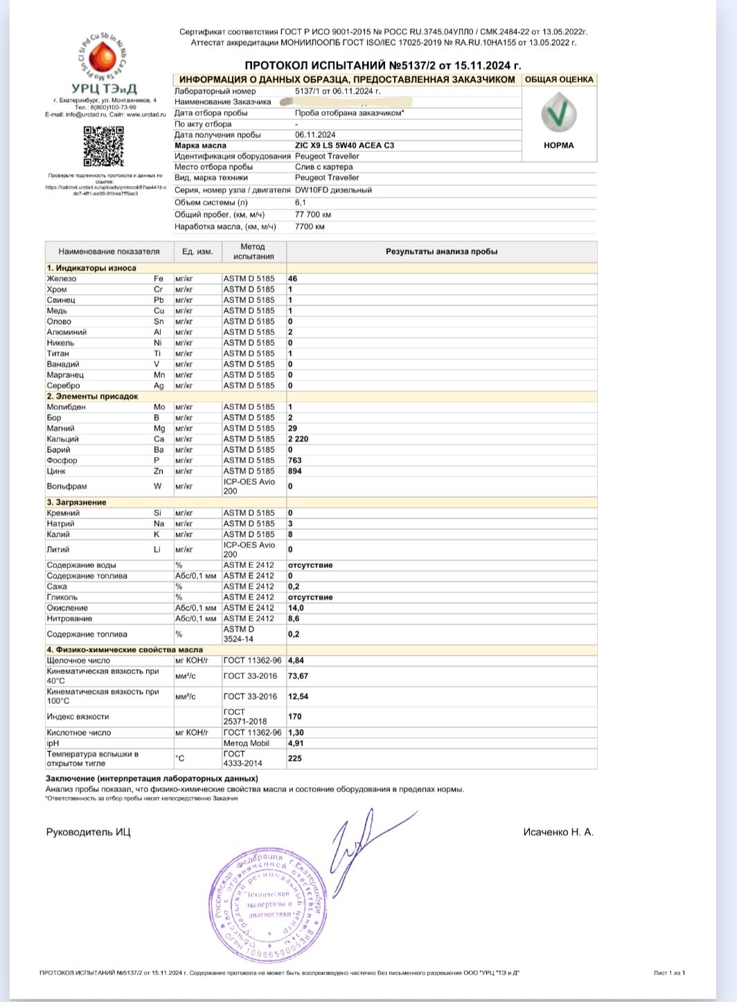

Масло: ZIC X9 LS Diesel 5W40
Автомобиль: Peugeot Traveller 2022 год. 2.0 diesel DW10FD
Общий пробег на одометре: 77 700 км к концу интервала.
Пробег на масле: 7 700 км
Моточасы: - 210
Средняя скорость: -
Израсходованное топливо: -
Доливки масла: нет
Присутствие отложений в двигателе ДО: нет
Присутствие отложений в двигателе ПОСЛЕ: нет.
Автозапуск по времени: не использовался
Наличие чип-тюнинга: нет
ГРМ: ремень
Предпусковые подогревы: нет
Всегда прогрев после запуска двигателя пару минут
Период эксплуатации: Июль 2024 - Октябрь 2024
Срок эксплуатации: 4 месяца
Топливо: все 77 700 Лукойл
Режимы: город Киров и округа
Фильтр масляный: PSA
Фильтр воздушный: PSA
Марка антифриза: Wolf
Объем заливаемого масла: 6.1 литров
Отбор масла: картер
Отбор масла проходил с горячего или холодного двигателя?: горячий
Промывка промывочным маслом: нет
Присадки: нет
Что было до этого масла: ZIC X9 LS Diesel 5W40

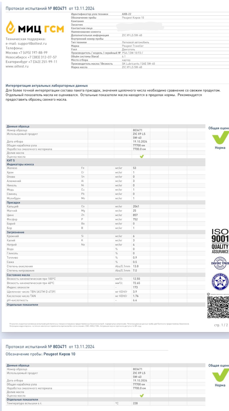

Space В этот раз залили что то пожиже или ?
13 минут назад, Ckub сказал:
Так же без измен и изменений :praising: у них любовь взаимная
Space В мотор льют W40 из за переживания за разжижение масла топливом ?
Изменено пользователем Ckub
2 минуты назад, Ckub сказал:
За них ответить не смогу,  если не ошибаюсь то их убеждения что масла 30 это вода :D
2 часа назад, Space сказал:
ZIC X9 LS Diesel 5W-40 отработка на Peugeot Traveller после 10000 км
Какой интервал правильный?
Space Правильный интервал получается 7,7. В шапке исправить надо тогда.
А в 2 лабы отправляли - хотели сравнить? И что сами увидели?
1 минуту назад, Balbes_ сказал:
Спасибо,  копировал с предыдущего.
Кстати да, почему разные показатели в лабараториях по щелочи, кислотному и железу ?
3 минуты назад, Space сказал:
Даже больше можно скзать - УРЦ кислотное в отработке намеряло меньше, чем в свежем масле) т.е. 7700 проехали, а масло только "улучшилось" )). Разбег по ipH тоже в глаза бросается...
Почему разные - думается потому, что лаборатории разные). Думается, главное, что по обоим анализам мотор в порядке и масло тоже. Лубризол, однако...
А вот по железу не знаю. Надо смотреть аналогичные моторы...
Изменено пользователем Balbes_
Все хорошо. Если бы не посадка вязкости, можно было катать и до 300. Опять железо, но это в пределах нормы для него.
Для этого масла 250 мч потолок.
mixanix В этот двигатель по паспорту  идет масло с2 Total ineo first 0w30 с вязкостью 10 при 100°. Так что можно еще катать и катать
Ну не плохо, износ стандартный для DW10FD.
Вязкость только уже второй раз проваливается до 5W-30. Притом вспышка то нормальная 225. Это не от топлива...
И индекс упал со 180 до 170... Такое ощущение что ZIC позволяет себе лить туда посредственный загуститель типа OCP. Или может Lubrizol такой предлагает лить.
Проверил бы я это масло на Shear Stability.
