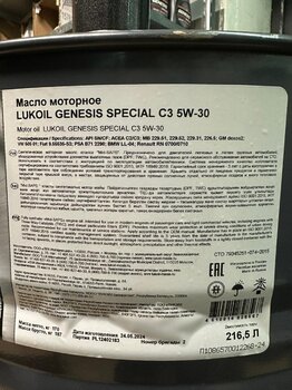

За наводку на SHELL спасибо. Но точно ли оно оригинальное?
У меня еще есть литра 4 с бочки вот такого,  но стоит в пластиковой бутылке уже года 3. в гараже
впринципе можно смешать, не думаю что с ним что то случитлось.

Добрый день. заехал к знакомым,  официалы, они льют в порш вот это.:
ПО спецификации вроде подходит:) на 7500 тк. думаю нормально:) не гоняю...
Точно оригинал да и цена была просто сущие копейки (оптовый вход).
