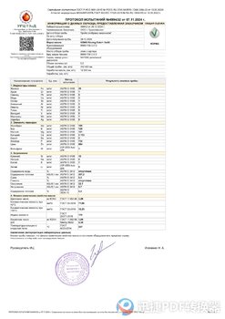

Нитрование и окисление нового масла? Или это для дизель так влияет?

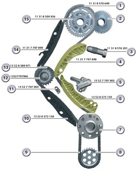

Железо это норма для такой машины?
Изменено пользователем NameNotReally
дизель, низкий прирост нитрации, плюс у этого пакета на сколько помню нитрация изначально низкая.
59 минут назад, NameNotReally сказал:
похоже да, в нескольких анализах BMW дизель под 20 или 20+.
Вообще все супер.
А точно дизель?
Нитрация +3

Ещё и загущение пошло, если с паспортом сравнивать.

protokol-KSMG-Racing-Ester+5w30.pdf

вот это авто на Акцию заявлялось
оно же и маслице заливало у нас в соседнем СТО.
да точно, у свежего масла нитрация 3.5, да еще дизель ее не особо растит, вот и вышло как у свежего масла 6,7 как будто он вообще не ездил на нем. :)
12 000км оно выдержало, но моточасов не много. 250мч и как бы нужно сливать.
вот такой цепной привод на этом моторе в частности и на моторах N47/N57 в общности
О, маслице мое.
Спасибо за анализ.
Если у кого какие вопросы присутствуют по анализу — спрашивайте.

А как давно был вольфрам? Сколько смен назад? 1ppm выцыганила лаба :)

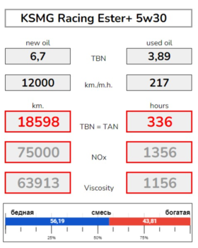

А по маслу, не докатал ты его. 200мч мало, для дизеля тем более - что бы раскрыть масло. Надо было 300мч и посмотреть, поднимется ли кислотное. Вот вроде бы щелочное уже низкое, и можно констатировать что масло почти сработалось. Однако по кислотному 1,8, видно что оно не собирается еще сработаться, нейтрализует кислоты, и сколько будет это делать, не понятно.

По поводу малого количества моточасов — обычно я езжу 10ку, и моточасов выходит как раз 250-300. Но тут в этот раз так получилось, что нужно было часто ездить между городами. Я 12тыс. то никогда не катал масло, просто заявлял что будет около 250мч потому решил ещё две тысячи лишние накатать, чтоб совсем мало не было.
Считаю что лучше свежего масла, может быть только ещё более свежее масло.
А так, я его старался от всей души убить, особенно в городе. Как видно — не вышло. Отличное масло. Если бы не свои запасы, лил бы его с чистой совестью.
Кстати, вчера чесал репу, откуда взялось такое количество магния — на ум приходит только топливная присадка.
Pls22 интересные данные, 6 смен без вольфрама, а он все в отработках светится. Значит хорошо сидит на поверхностях, не может же он за 6 смен оставаться в несливаемом остатке :)
Да магний вырос с 20ppm до 120ppm непонятно откуда. Но мы ZIC Zero 0W-30 в 2020 году тестили, там возможно пакет поменялся на кальций + магний. В присадке в топливо по идее не должно быть магния, магний это металл, впрыскивать в камеру сгорания метал содержащую присадку, которая оставляет золу... Сомнительно. Хотя встречаются такие. Тот же Chevron Techron Concentrate D for Diesel, как выяснилось, содержит натрий.
