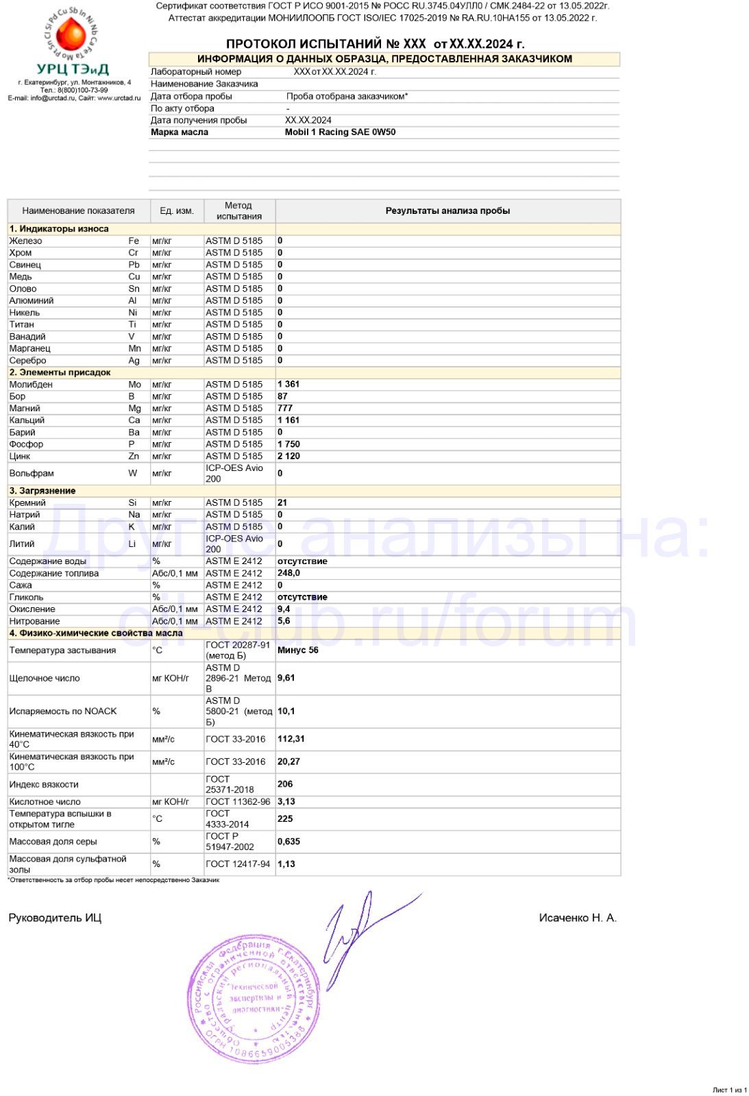

Популярное сообщение Nuclear 591 Опубликовано: 3 ноября 2024 Популярное сообщение Поделиться Опубликовано: 3 ноября 2024 Mobil 1™ Racing™ 0W-50 свежее Образец куплен на территории потенциального противника, после чего доставлен на оленьих упряжках / верблюжьим караваном попеременно. Фото баклаг постараюсь выложить чуть позже. Масло заявлено как: Track Use Only. ИК спектр Фурье говорит о том, что масло на основе ПАО синтетики + алкилированные нафталины + дисперсанты + антиоксиданты фенольного и аминного типа. Артикулы коды для заказа в интернет магазинах: 104145 - Mobil 1 Racing 0W-50 0.946L 16 Ссылка на сообщение

torcon 85 801 Опубликовано: 6 ноября 2024 Поделиться Опубликовано: 6 ноября 2024 На самом деле тебе хватит FS 5w40, но если пря душа требует, хочется эксперимента и есть деньги на это, то почему бы и не да Ссылка на сообщение

torcon 85 801 Опубликовано: 6 ноября 2024 Поделиться Опубликовано: 6 ноября 2024 Nuclear можешь образца отлить для лаб? Литру бы хватило Хочу HTHS этому маслу смерить и коэф. трения. Ссылка на сообщение

Nuclear 591 Опубликовано: 6 ноября 2024 Автор Поделиться Опубликовано: 6 ноября 2024 1 час назад, torcon сказал: Nuclear можешь образца отлить для лаб? Литру бы хватило Хочу HTHS этому маслу смерить и коэф. трения. С этим не сказать чтобы просто, масло получено в количестве, потребном под заливку в конкретные т/с из расчета объема картера каждой, запас взять не получилось совсем. Как полагаете, по ранее направленному объему в Екатеринбург могу заказать дополнительные исследования? Ссылка на сообщение

torcon 85 801 Опубликовано: 7 ноября 2024 Поделиться Опубликовано: 7 ноября 2024 Nuclear нет для этого теста надо в другую лабу отправлять. Народ если кто вдруг достанет образец этого масла, пошлите мне, протестим, узнаем на сколько тут крепкий загуститель (масло то сильно загущено 0W-50), и узнаем коэффициент трения (молибдена то вон сколько...) Ссылка на сообщение
