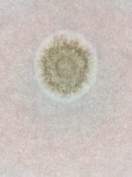

Решил создать тему. Ранее выкладывал результаты в общей теме, но решил отдельно, чтобы проще было динамику отслеживать.  Итак имеем Джип Гранд Чероки с трехлитровым дизелем от VM Motori , 2012 г.в., объем масла 8,4 л примерно, замена через каждые 10 тыс. км, пробеги в основном трасса. Второй раз заливаю масло MANNOL TS-5 UHPD 10W40 + молибден Molibden Additive 9991 две банки по 0,3 л, , пробег общий 174 600 км, на залитом масле  4200 км и 110 моточасов.  Фото капли выкладываю. Какие мнения по ней?

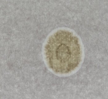

Ckub Пробег  10 879 км и 278 часов работы масла. Еще покатать? Сушка 22 часа

smoothie Катайте ещё.

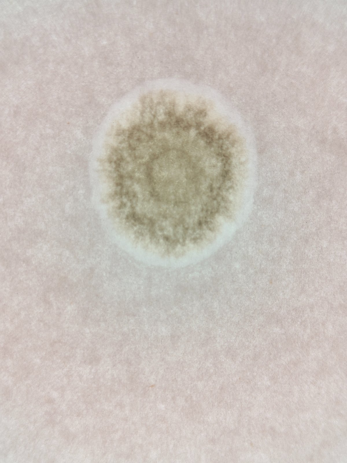

Ckub  пробег 306 часов, и 11930 км. Стоит заменить масло?
smoothie Масло предидущее,   или Вы за почти месяц накатали  11930км ?
Просто зона чистого масла шире, чем на  предыдущем фото....
Сколько часов сушили  ?
Ckub белый ореол вокруг - это топливо, его ещё больше в масле стало.
smoothie пора менять, ядро начало разрушаться и топлива много в масле.

Да, предыдущее. Накатал всего на масле, за месяц тысяча примерно. Сушил 27 часов.
Ещё ощущение, что форсунка льет. Из-за этого может топливо в масло попадать?
Изменено пользователем smoothie
smoothie Конечно может попадать, но при помощи капельного теста, Вы в масле, дт не увидите.
mixanix Добавлял специально в пробу масла много дт я, капельный тест не показал ни каких изменений с дт и без него. Дт прекрасно растворяется в масле, поэтому, наверное,  его и не видно.
По поводу ядра _ это дизель, здесь ядро быстрее забъется сажей, нежели Вы увидите его распад.

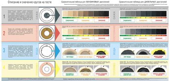

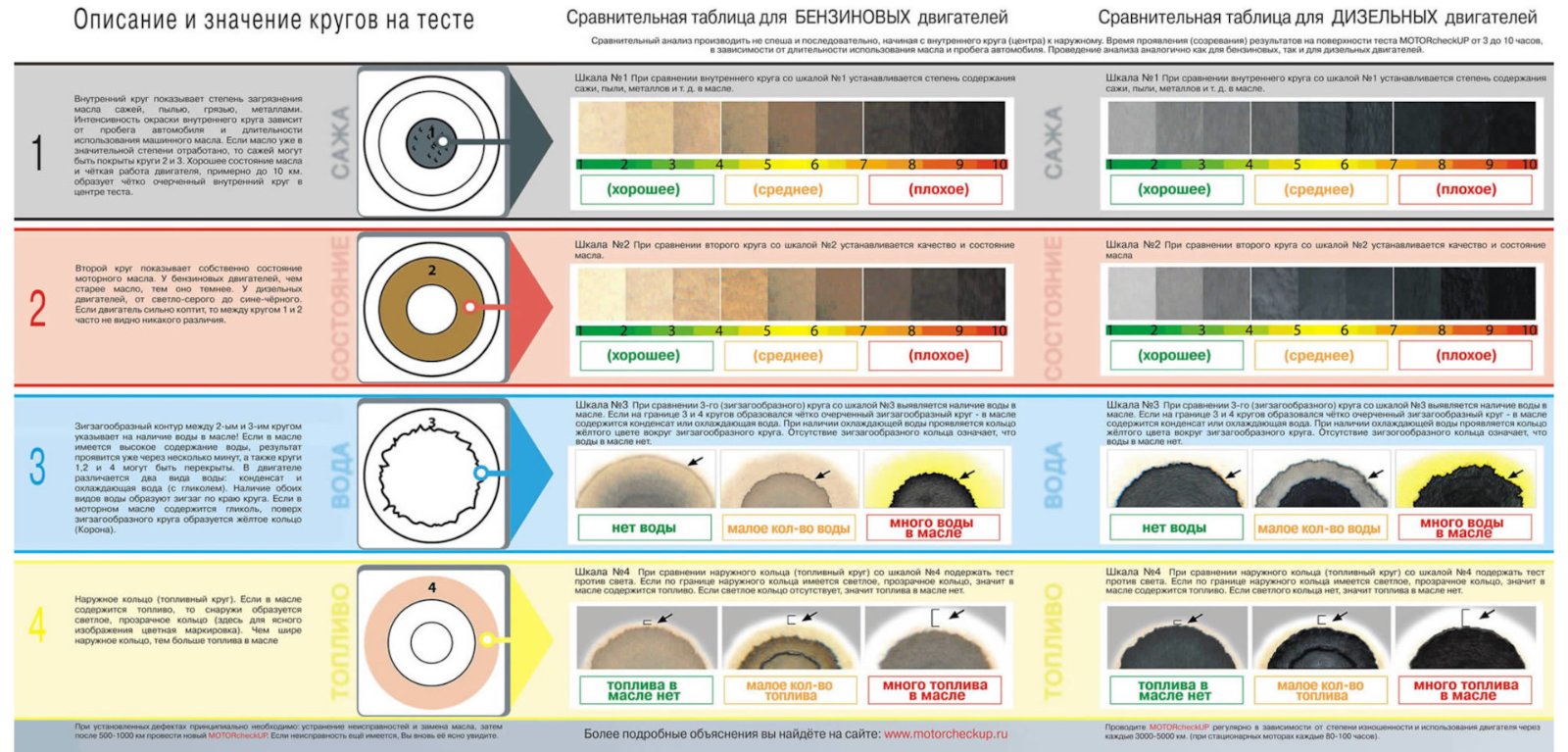

По пятну вот мануал, я почему ориентируюсь:
Конкретно по дизелю:
Ну для дизеля картинка капельная это для древних, современные как у бензинки капли, так не чернятся как на картинке.
