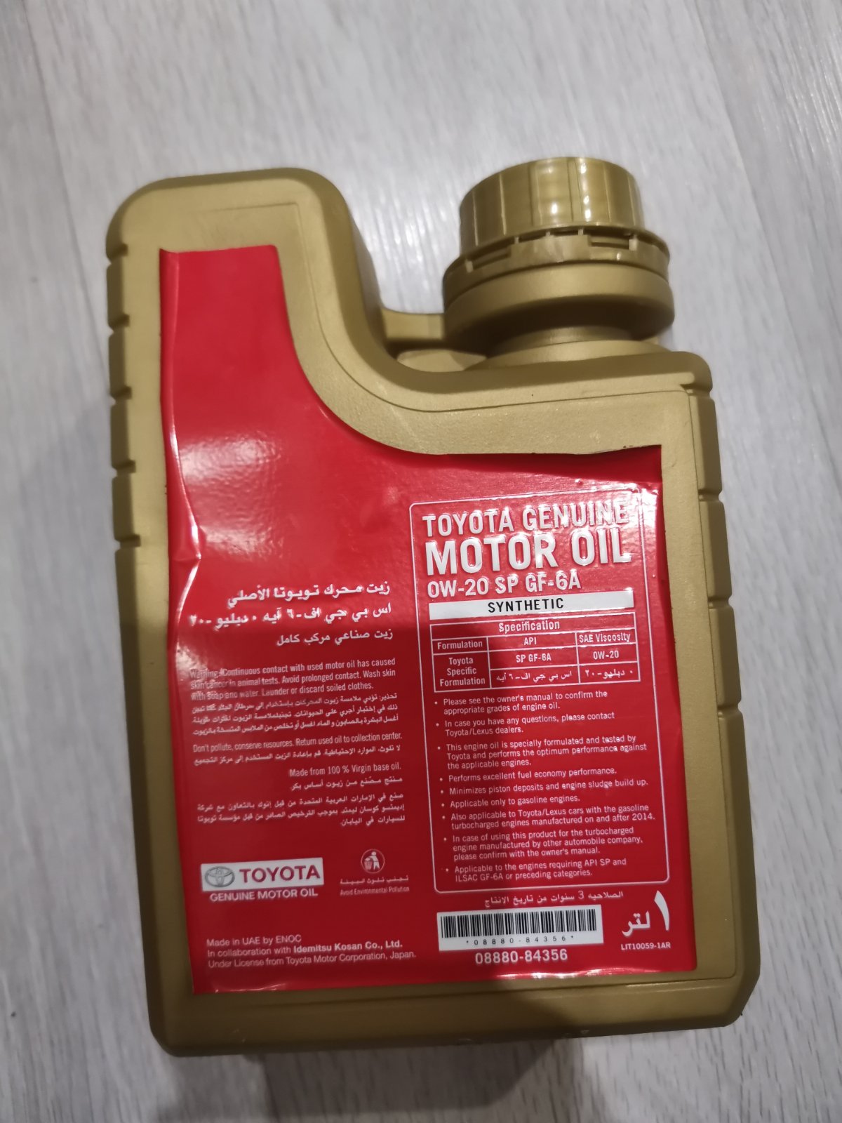

Дима722 молибден комплекс, индекс вязкости, кинематическая вязкость, температура застывания, пакет присадок говорят нам об оригинальности продукции. Если не секрет, где брали и можно фото канистры?
Это оригинал, но отличается. Где брал? Канистра металлическая или пластиковая?
Изменено пользователем SaintBeaver
присоединяясь к вопросу - в какой таре масло? Арабское, жестебанка Япония, USA.
С одной стороны походит на оригинал, с другой стороны магния много, молибдена много, надо сверить.
скинул фото

Чем отличается?
Повезло, оригинальное масло попалось!
Хотя канистра смахивает на контрафакт.
Изменено пользователем mixanix
mixanix думаешь они есть вообще поддельные арабики? Как я понимаю подмены есть, когда в оригинальную канистру налили подделку. Или я что то пропустил? :)
torcon в наше время всё может быть :D  Канистра то какая страшная - я бы отказался получать такую в пункте выдачи.
16 минут назад, mixanix сказал:
она нормальная была,с лета в гараже лежала
