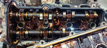

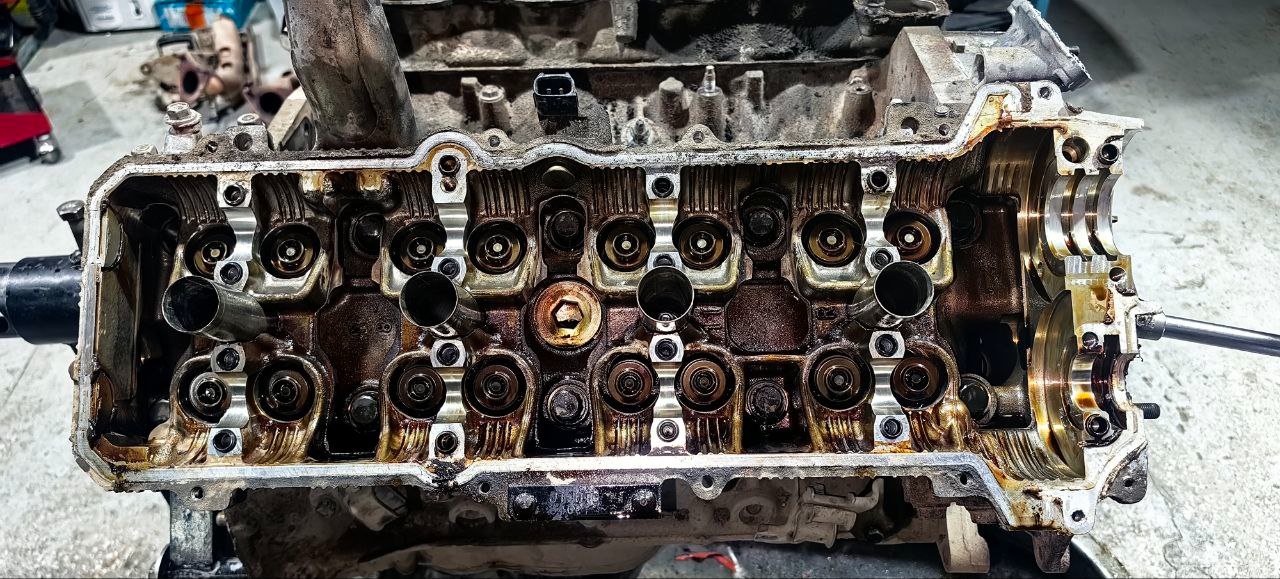

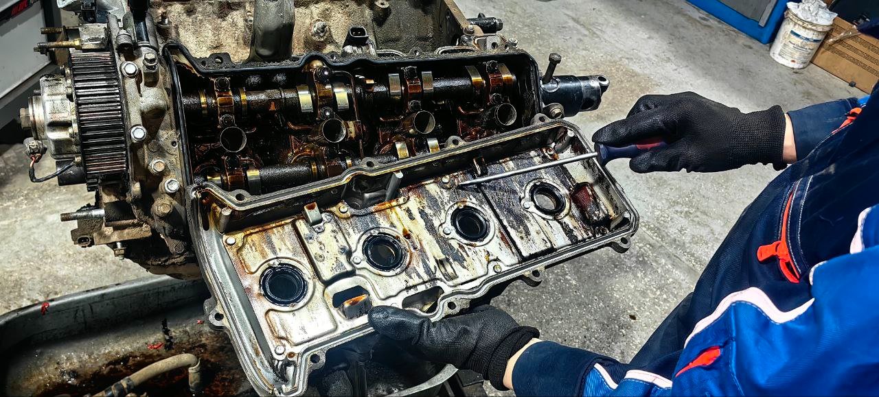

Андрей в своем телеграмм канале выложил разбор мотора, после применения 431 состава 2 банки на 4 часа. Хорошая работа. Показывает что за 1 раз не возможно отмыть древние отложения, копившиеся годами, а надо подходить комплексно. Ни чем не возможно отмыть за 1 раз. Валера и Димексид то же не сработают на таких отложениях за одно применение. Да и 431 создавался прежде всего для работы в динамике. Но в любом случае эффект виден, особенно по клапанным крышкам, маслоприемник не забит, краска на месте.
Изменено пользователем ClarionGuard
