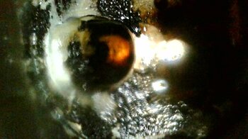

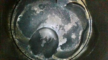

В общем я попробовал раскоксовку 019 аж два раза, результат очень печальный, не смог справится с тонким слоем нагара.
Купил вторую бутылку в надежде, что первое применение размягчило нагар, но нет. 019 раскоксовка не справляется своей задачей.
Держал 4 часа.
Вот видео камеры сгорания после применения.
https://rutube.ru/video/815613c29ef77333f307c441aa93f358/

019 работает только на горячую. Это есть в инструкции. Значит мотор был непрогрет

Был прогрет, инструкцию читал. Температура двигателя была 95 градусов, что при первом применении, что при втором. Даже по рекомендации перед применением раскоксовки использовал 331 промывку.

Думаю если с тонким нагаром он не может справится, с кольцами думаю такая же история. После двойного применения, думаю и поршни должны быть чистые.
Я не буду с вами спросить, я делюсь своим опытом и результатом. На то, что я что-то делал не так, не согласен, все делал по инструкции, и по рекомендациям продавца.
Просто для себя решил, что в дальнейшем данную раскоксовку использовать не буду. А то что у всех получается нормально, под вопросом. Кстати от 033 результат совсем ноль, как залил чистое масло, так и слил после одного часа на оборотах 1500, 431 что-то вроде как отмыл после 1200 км, но вау эффекта как на фото, которые мне присылали у меня не произошло. Видимо как мне продавец сказал, у меня лак другой, не такой как у других, поэтому не такой результат, видимо и с нагаром такая же история, нагар другого типа, поэтому средства не справились :) Могу сказать, что я вложил на этот эксперимент 12 тыс. рублей, опять же по рекомендации продавца, взял все варианты, сейчас я понял, что оно того не стоило. Единственное что сработало нормально это 331 промывка в бак. Этой мой результат и опыт.

Это только вы так думаете. Если вы хотите добиться чистый поршень как на картинке, то это зависит много факторов. Да же просто хорошо продуть компрессором

Компрессора у меня не было, но если бы средство сработало, весь нагар выбросило бы при прокручивании двигателя, и после запуска двигателя все бы вылетело.
Я так не думаю, я говорю результат и опыт, который я получил. При следующей замене масла, попробую пенный лавр, и тоже сделаю отчет, и посмотрим как он сработает с моим "не стандартным нагарам" Хотя говорил мне, что пенная раскоксовка хуже работает чем жидкость. Посмотрим. И посмотрим результат.

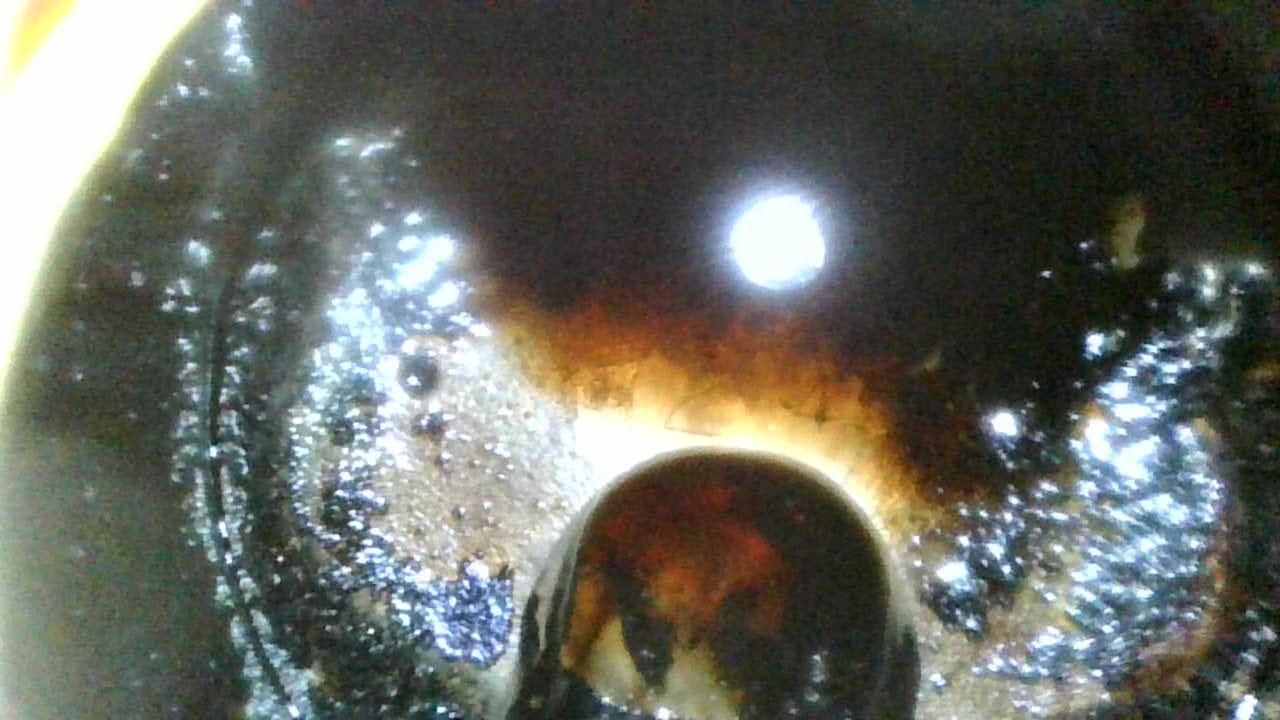

С двигателем у меня все норм, жора масла не было, стуков итд... Раскоксовку решил сделать ради профилактики. Масло меняю каждые 6-7 тыс. км пробега.
Копоти которые копятся годами у меня не было, как вы это показывали на фото. Но лак присутствует в небольшом количестве. Ниже прикладываю фото. Промывку также решил сделать ради профилактики. Но что странно, на фото, которые вы присылали, да такой степени обосранные двигателя, копоть с толщиной с палец, на которых как будто ни когда не меняли масло, и после одного применения происходит чудо, двигатель блестит. В моем же случае, где лак и копоти совсем чуть-чуть, которая копилась годами, нужно 3-4 применения. Просто стоит делать правильные выводы. photo_9_2025-05-12_09-21-58.thumb.jpg.7d75d0a49b4bdf3464189466fb47c973.jpg

И кстати, давайте я распишу что я делал по рекомендации продавца, чтобы был результат, какими средствами я промывал.
Мне порекомендовали:
1. Залить в бак 331 очиститель до всех процедур очистки.
2. В грязное масло залить SL109 на один час на оборотах 1500, далее сливаем масло
3. Заливаем чистое масло, новый фильтр и очиститель 033, еще на один час и на оборотах 1500, Далее сливаем. Слил такое же чистое масло какое залил.
4. Далее делаем раскоксовку, заливаем раскоксовку 019 в каждый цилиндр, на 3-4 часа, На прогретый двигатель, это сразу после процедуры пункта "3"
5. Сливаем масло, меняем фильтр и заливаем уже 431 очиститель. Прокатал 1200 км. Да, что-то он почистил, масло слилось как будто рыжеватого цвета, но не настолько темное, как обычна отработка, которая проехала 1200 км.
И вот теперь уже смотрим, я 1 пунктом уже добавив смягчил лак, потом 033 залил на свежее масло, и потом еще в динамике 431, 1200 км. После всех этих процедур, хотя бы небольшой результат должен был быть.

У вас лак вековой. Вы хотели отмыть это все за 1 раз? Димексидом такой мотор надо мыть 5 циклов. Вот вам и причина результата. Годами копите отложения, потом за одно применение хотите все отмыть. Хотите отмыть за 1 раз- 5 этапов с Димексидом. Хотите отмыть мягко и безопасно - минимум 3 раза по 1500 км на 431

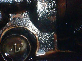

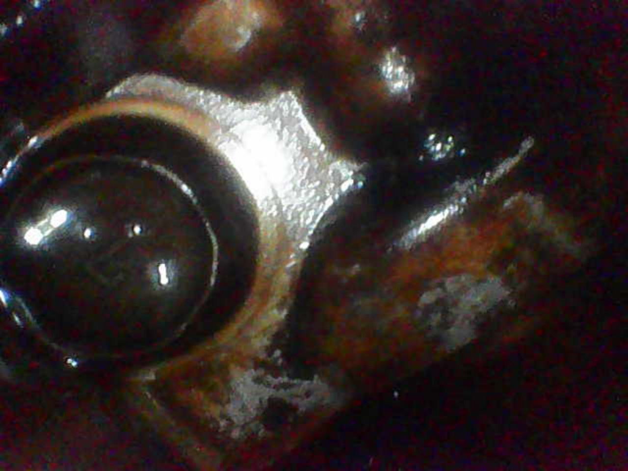

В таком случае я не понимаю для чего вы отправляете людям такие фотки результата до и после!? Почему не пишете, что результата можно добиться при 3-4 использовании?! тоже под вопросом.

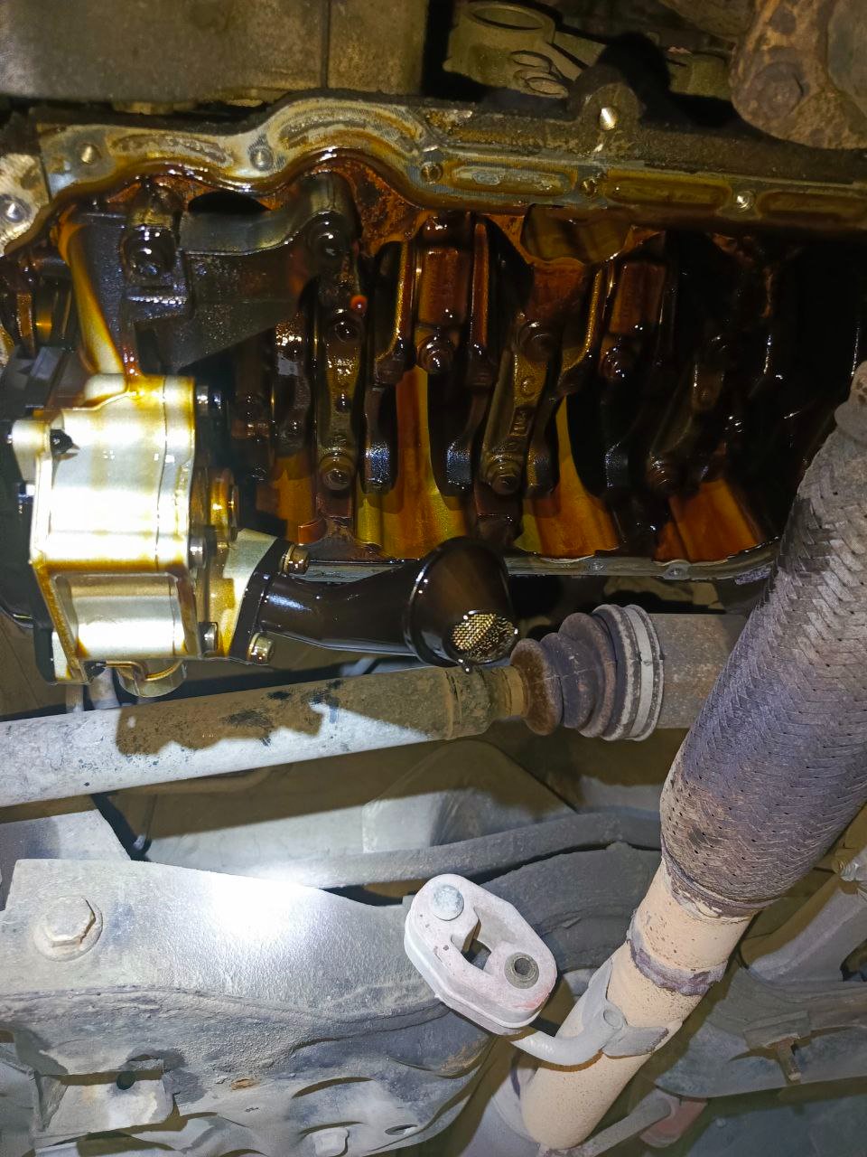

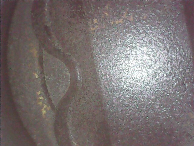

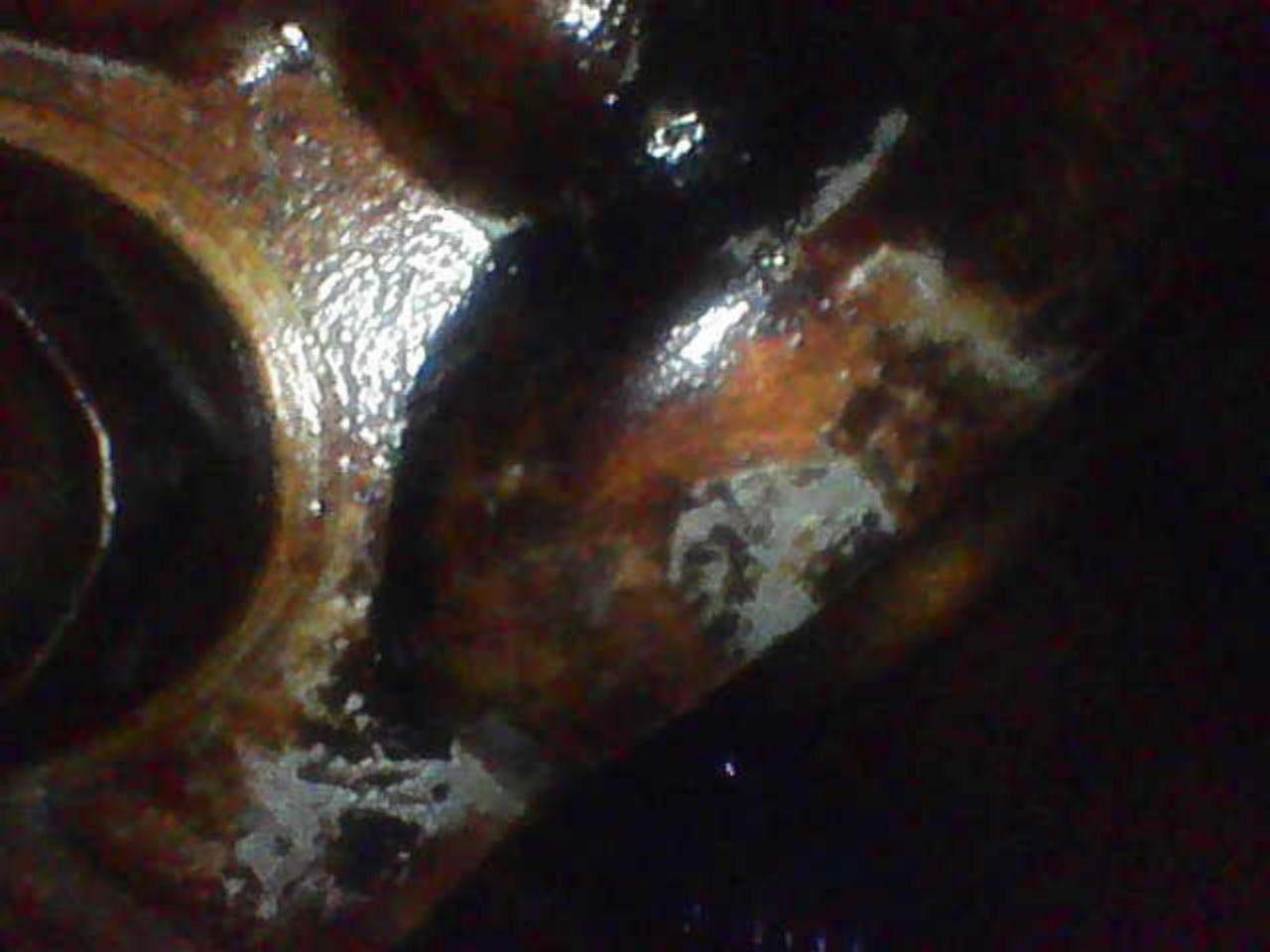

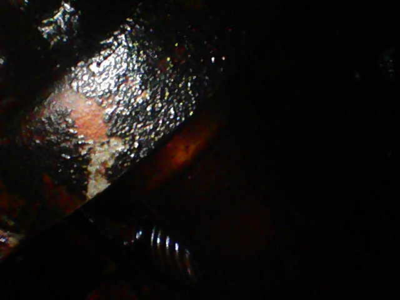

И подскажите на фотографиях которые ниже скольки вековой копоть и лак? И если сравнить мой двигатель и ваши фото, которые вы отправляете, неужели мой двигатель больше загажен, чем на этих фото!? и почему на ваших фото такой срач он моет, а у меня легкий вековой лак он не моет!? Люди берут данное средство, для удаления как раз таки вековой копоти и лака опираясь на ваши отзывы и результаты вашего чудо средства. Все эти фото с драйва Тоскина. Хотя мне говорил продавец, возьми полный фарш для результата, 331, 019, sl109, 033, 431.
