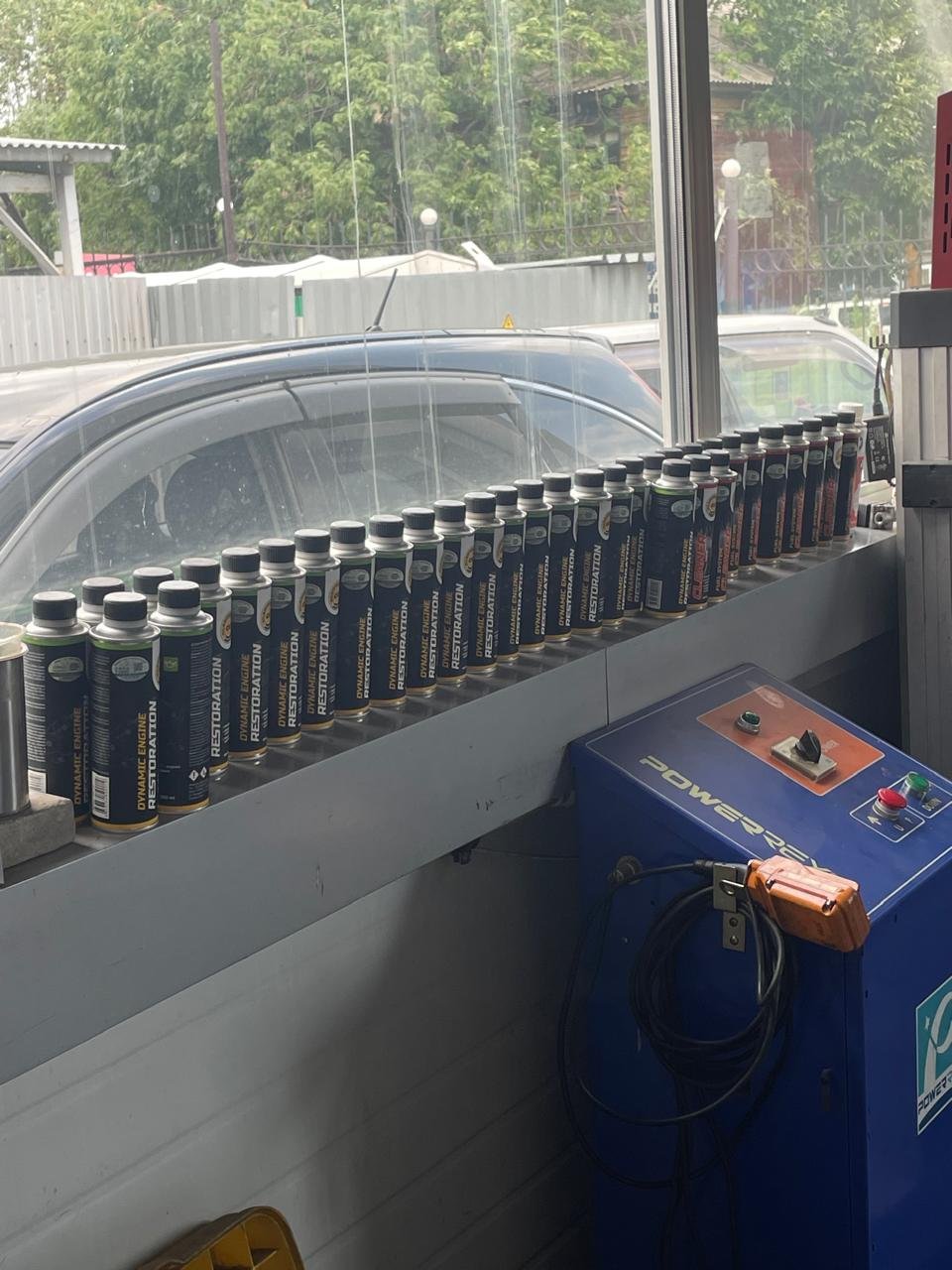

Обновленный состав 431 с даты производства 20.05.2026
911s точно не помню дату обновленной версии. 30 июля 26 примерно. Но предыдущей версии у нас уже нет в наличии с Июня. На Озон и на сайте уже обновленный вариант

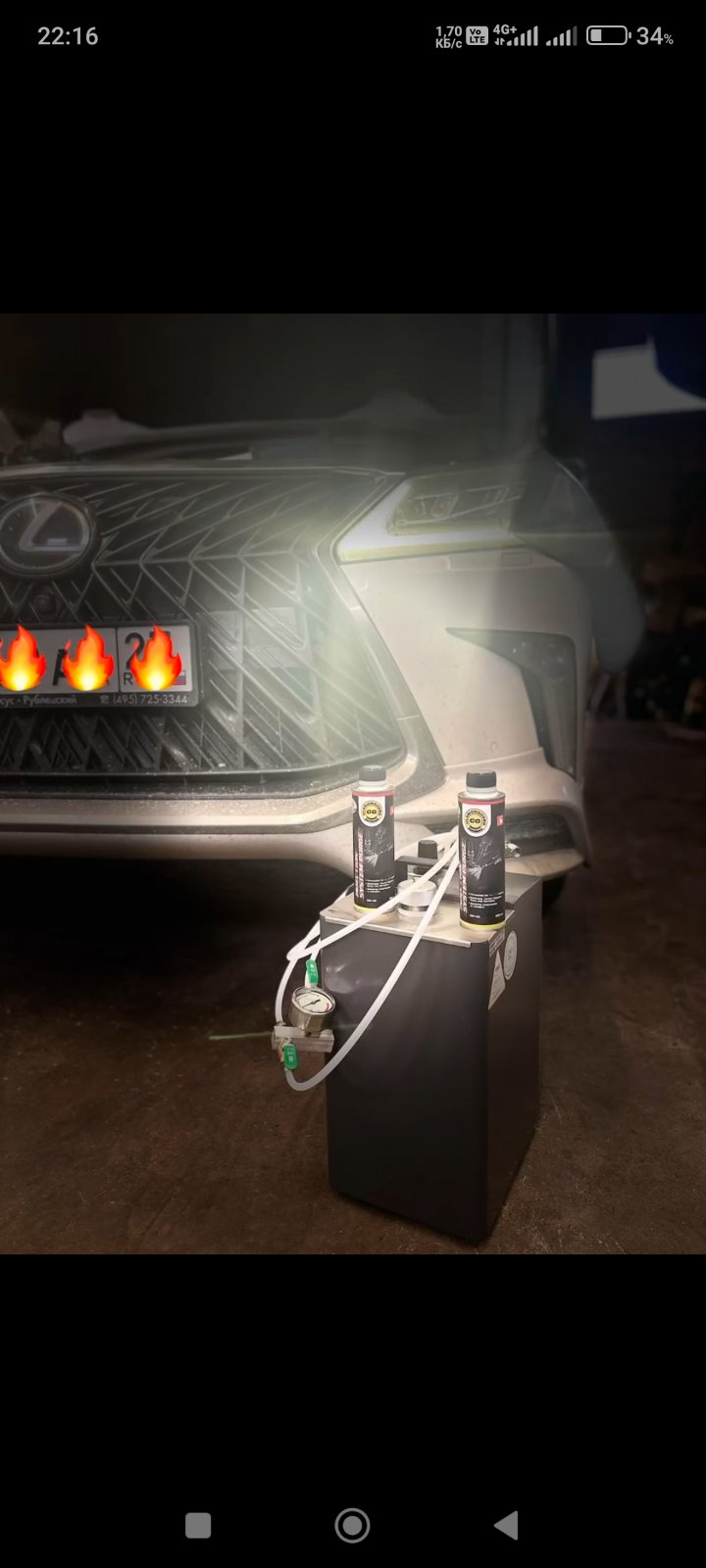

на фото проф линейка для СТО

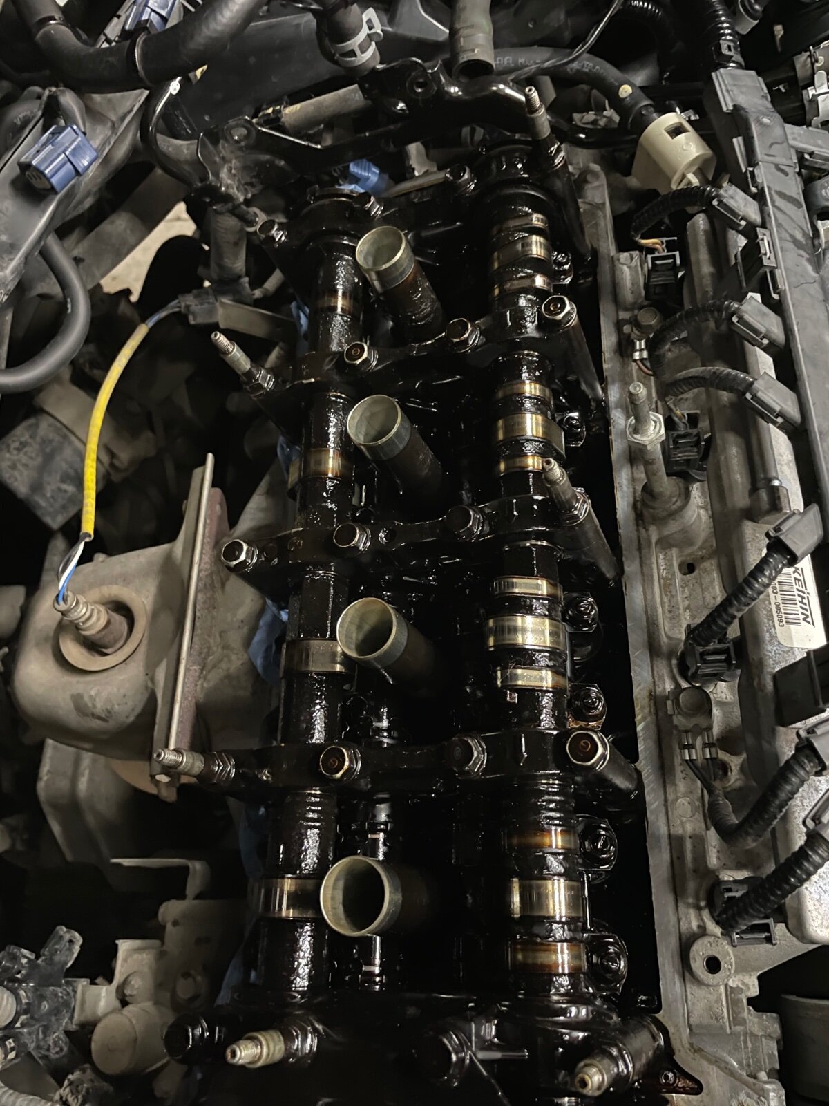

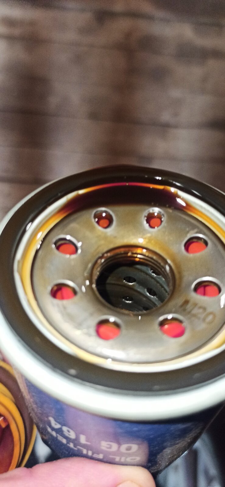

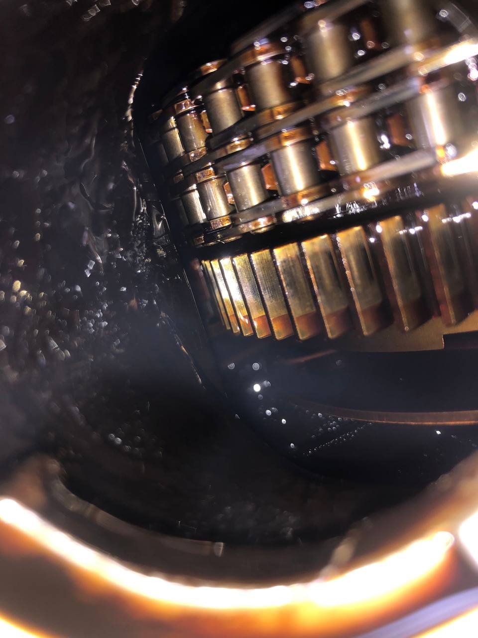

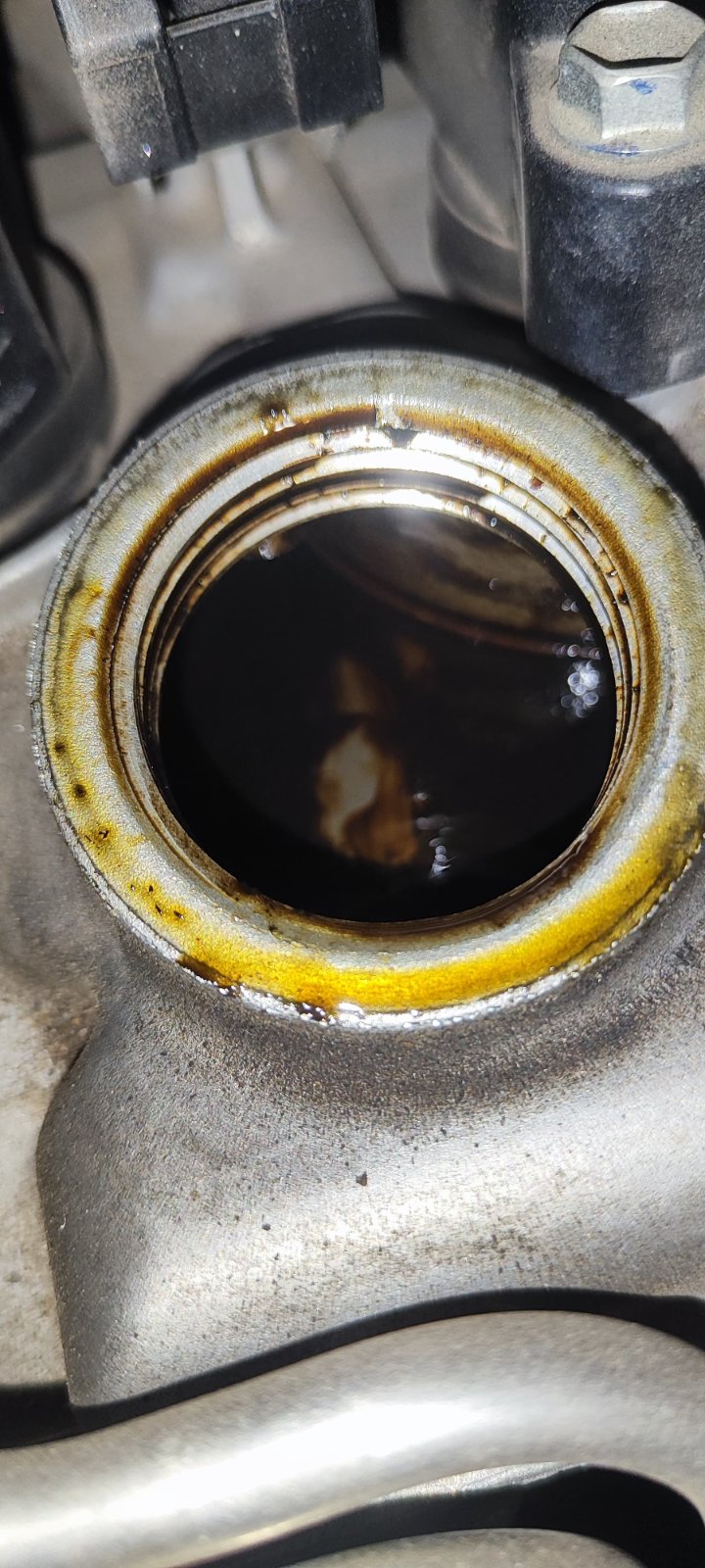

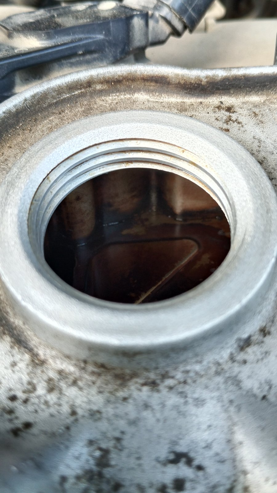

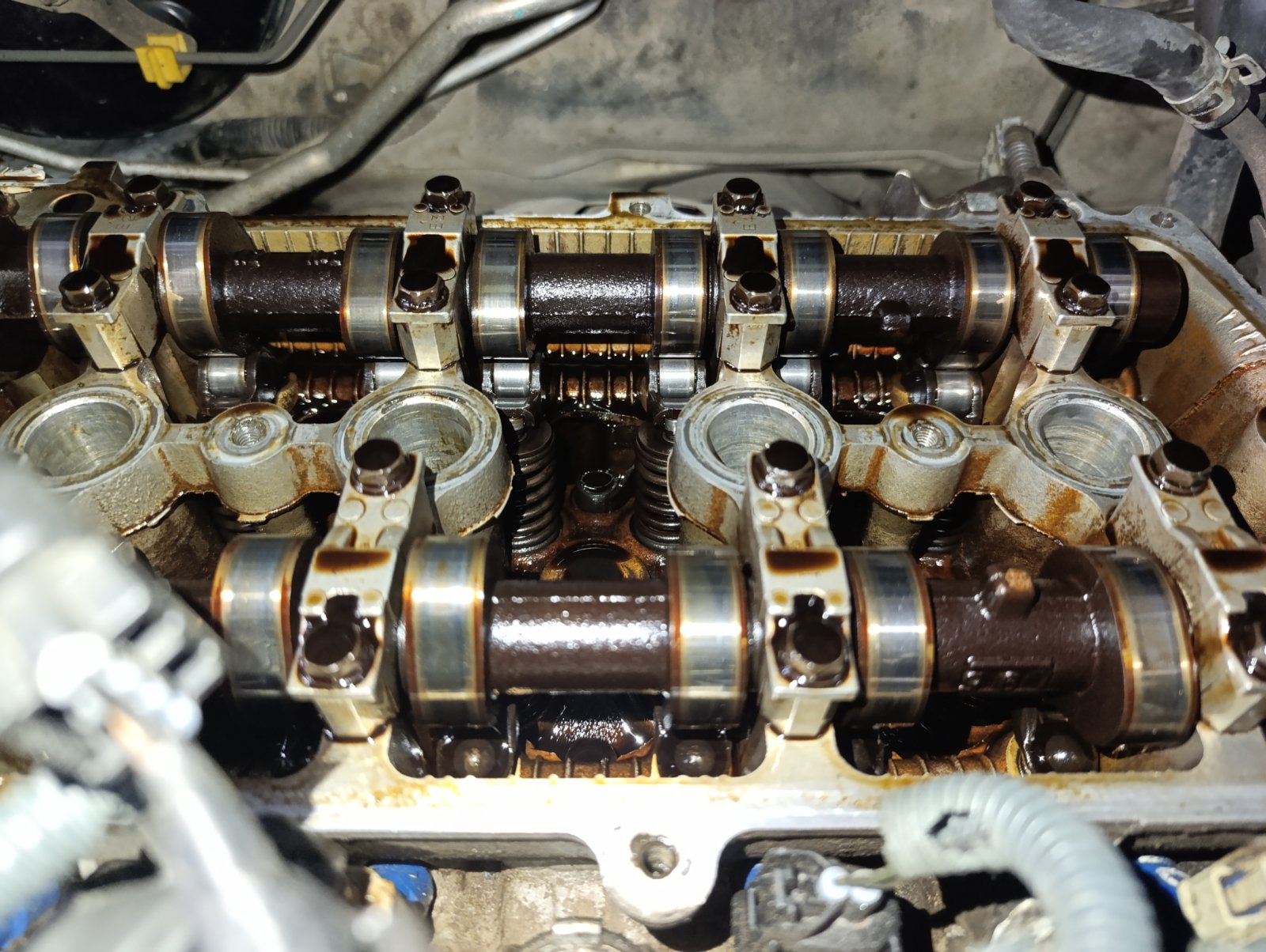

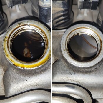

Сегодня докатал первый этап на 431 ой, с пробегом на одном флаконе  1022 км
Кто то спрашивал, заливать ли 30ку если в допуске 20ка -однзначно да!
У меня слился откровенный компот очень жидкий, явно ниже 20ки, по цвету чернота и  фильтр уже или перестал работать или был на грани, соты там все чернючие.
Флакон с первых партий прошлого года, лежал дома на батарее перед заливкой, сама жижа булькала, но тем не менее цвета молочного была. (снимать процесс не стал т.к не удобно одному)
На улице было градусов 10 в гараже, может чуть остыло средство  с помещения.
Залил 40ку в этот раз Mirax MX9 и в первый запуск на второй порции услышал небольшой цокот при том что если находиться под машиной вообще ничего не слышно и мотор очень тихо шелестит.
Спустя как двигатель на холостых прогрелся до 60 градусов и помолотил чуть чуть как сказано в инструкции ,цокот прекратился, видимо или средство перемешалось или зазоры встали.
Честно напугало!!!
В последующем запуске с закрытым капотом уже никаких подозрительных звуков не наблюдалось.

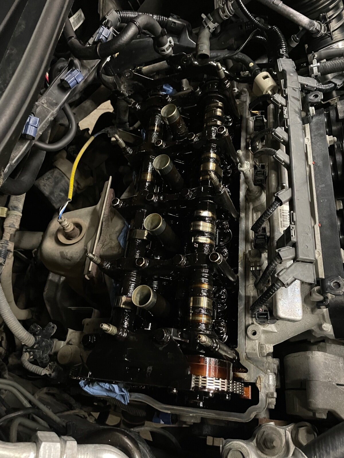

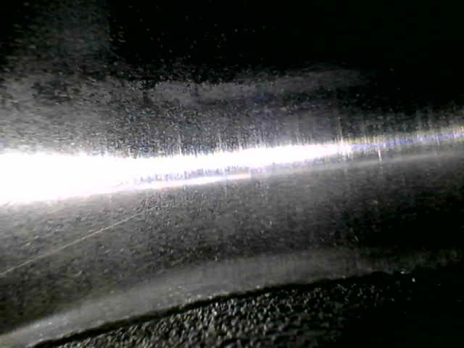

1746903261204.thumb.jpg.56df8c50ae902c275d4bb3367490c4a7.jpg1746903261191.thumb.jpg.067db179d62a1065ce2545221b4d0b2e.jpg1746903261179.thumb.jpg.86136b1a782defee77dc16955a7505ff.jpg1746903261169.thumb.jpg.80fdf7d28c74fe2124e5e4886f542e3b.jpg1746903261157.thumb.jpg.0d7b832180fe9301094a2abe658fac48.jpg

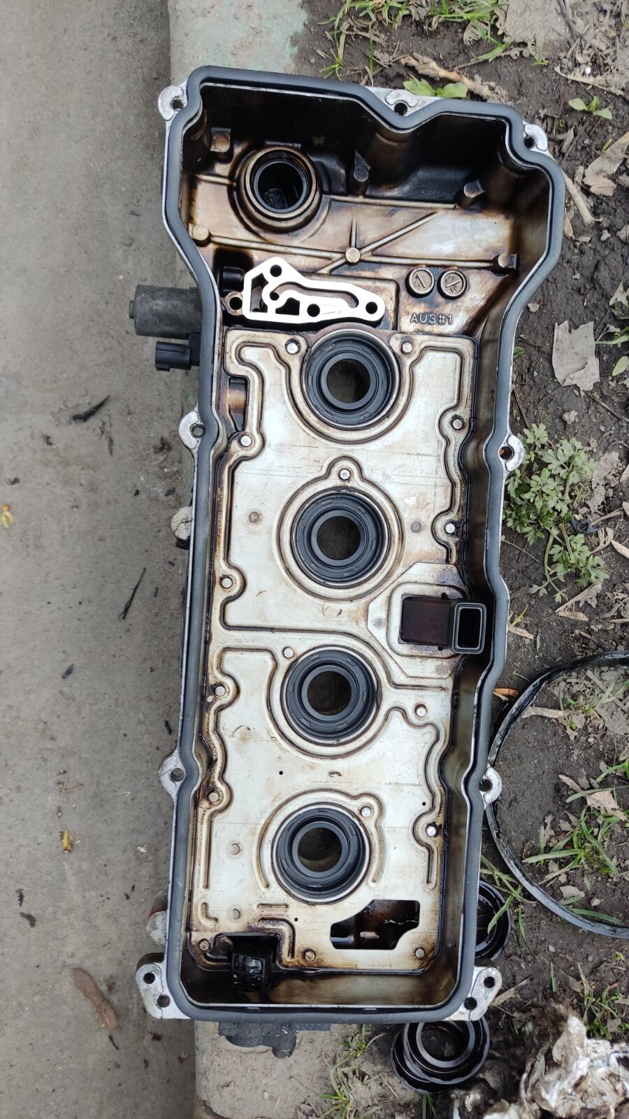

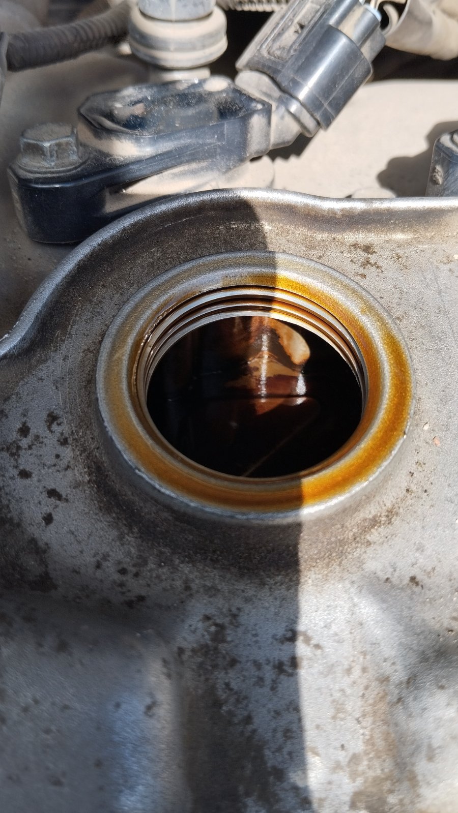

в Стакане заливной лак размягчился и стирается салфеткой попробовал пальцем ( видно на фото)
Средство рабочее, в моем случае дымность на холостых сильно снизилась но не ушла полностью , продолжаем катать.
Видео работы двигателя на промывке во время старта  прикрепить не смог т.к ограничения в 14мб та еще морока:(
Изменено пользователем Peroxide

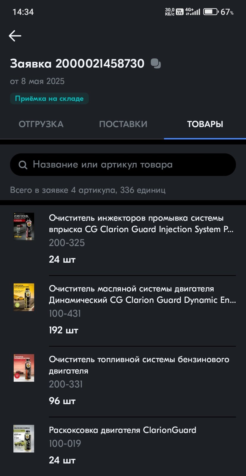

Здравствуйте! На Озон еще планируете выкладывать 431-ю? Видел в эти праздники была, но у меня денег не было. Сейчас опять пропала.
Изменено пользователем Seny
22 часа назад, Kamyshik8 сказал:
Хорошего ни чего не случится. Масло должно свежее быть,иначе всё отмытое прилипнет по новой в другие места,а не в масло. Оно губка.
Это как Варела всё склеивает примерно,если сразу не слить
Так там все отмылось уже, 2-ая промывка для подстраховки, как я понял, и омытого во второй раз не так много будет чтобы масло с пробегом 1 т.к. не впитало в себя.
  Слава богу что 431-я не ведет себя как "Валера".
Изменено пользователем ironalex77
5 часов назад, Seny сказал:

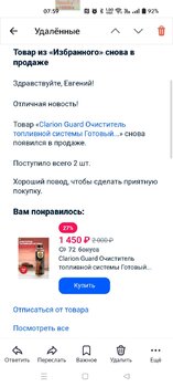

Должна сегодня появится. Озон по 3 дня товар принять на склад не может. А с нас штрафы берет если не вовремя привезём
